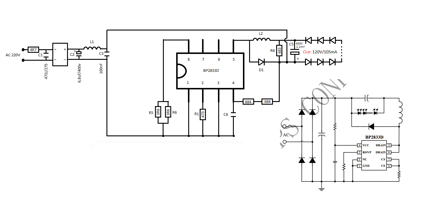

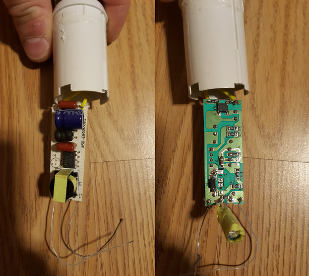

Драйвъра работи на висока честота за филтрация има само 2,2uF :-D

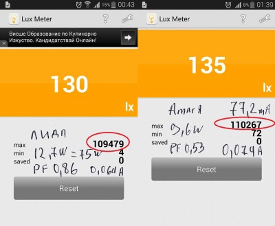

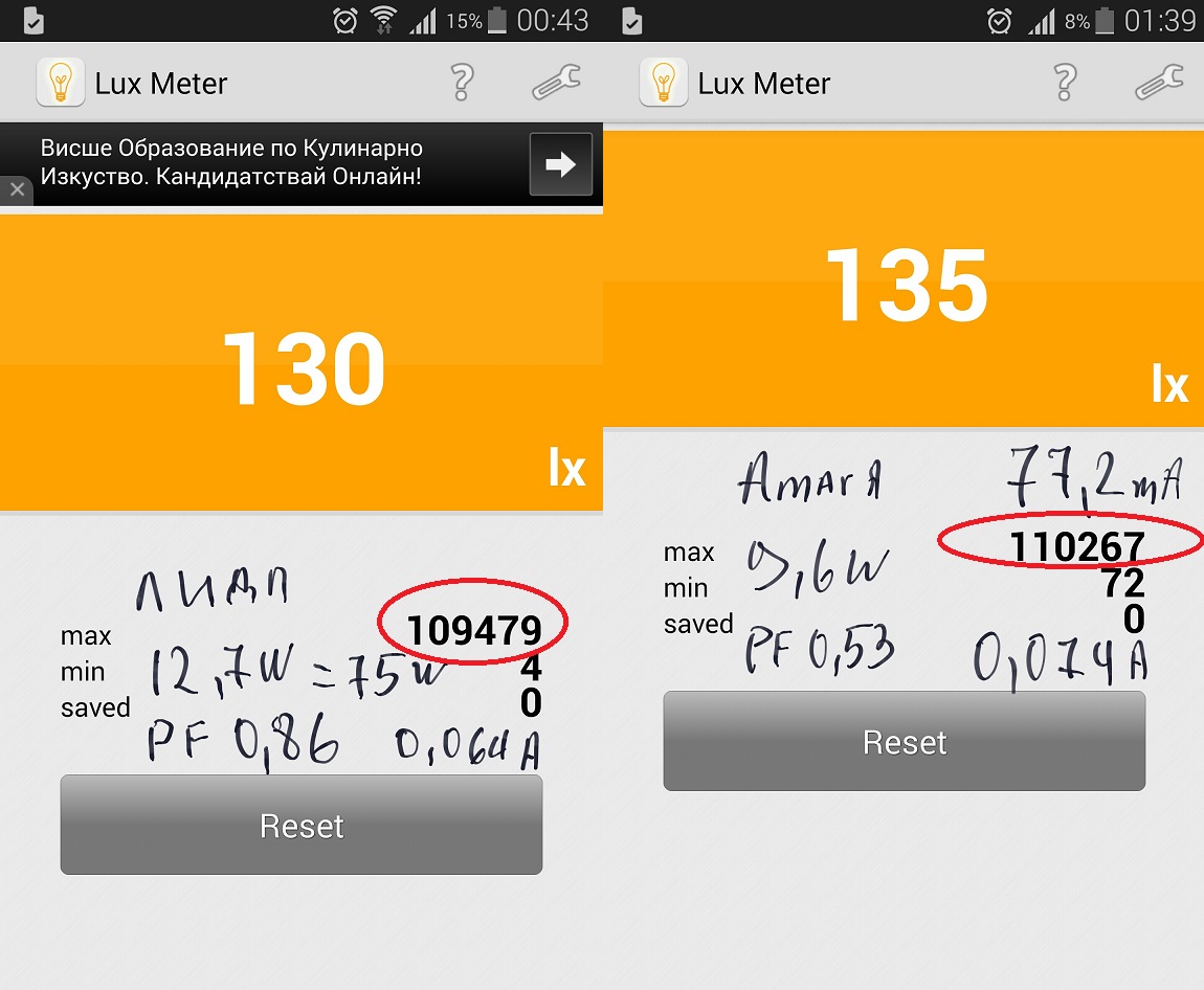

След като разгледах PDF-а на схемата установих че с промяната на R5 и R6, които са в паралел определям зададения ток, който в момента е 105mA. Даже бях се заиграл и направих тест с луксовете на лидълската, която е 13W и установих, че като намалявам тока на тази от амара при 9,6W замества напълно лидълската всъщност ето и снимка
Това е приложение за телефон и е само примерен за сравнение, като и двете крушки са измервани плътно до балона.
Без никакъв проблем може да се вържат примерно 4 ленти последователно (за 24V) и паралелно на тях още 2 групи при което стават 12 лентички, които ще работят на 96V и зададен стабилизиран ток! без абсолютно никакво трептене. при покупка на подобен драйвър! Ето го и него:
Като цяло много елементарен драйвер само не знам бобините L1 и L2 дали се намират на пазара иначе останалите елементи са ясни.
