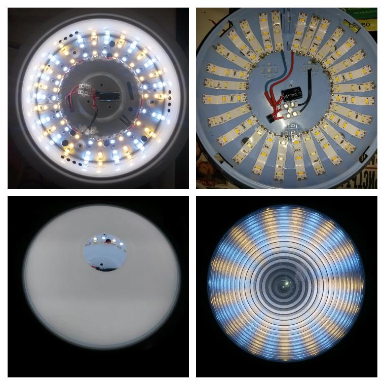

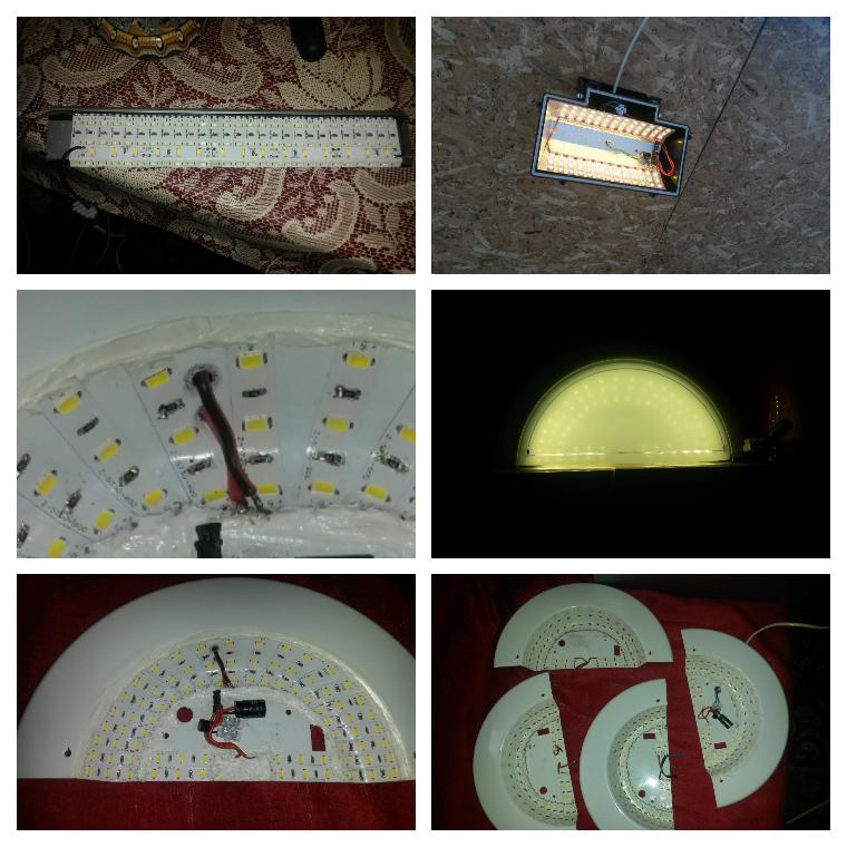

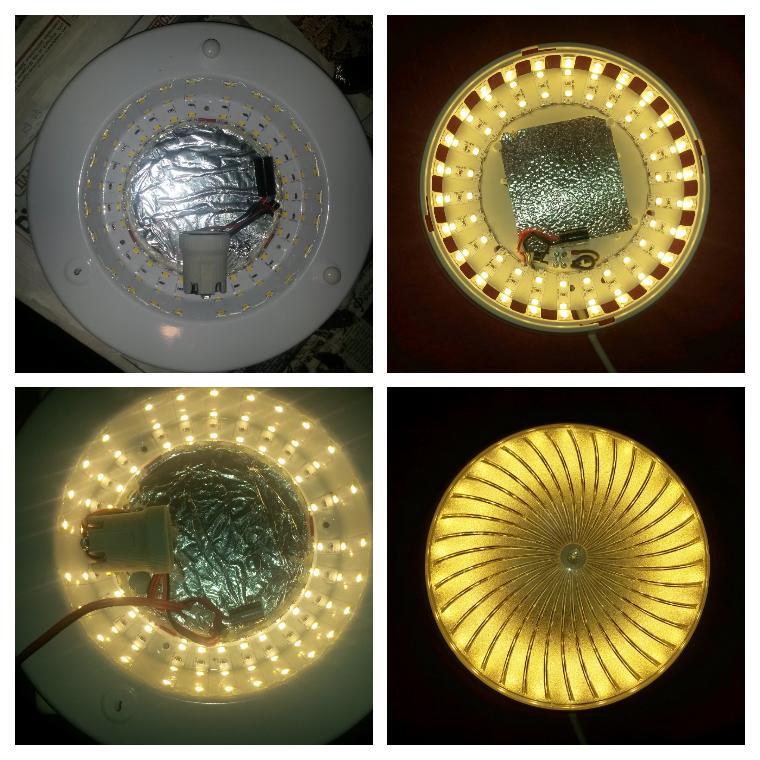

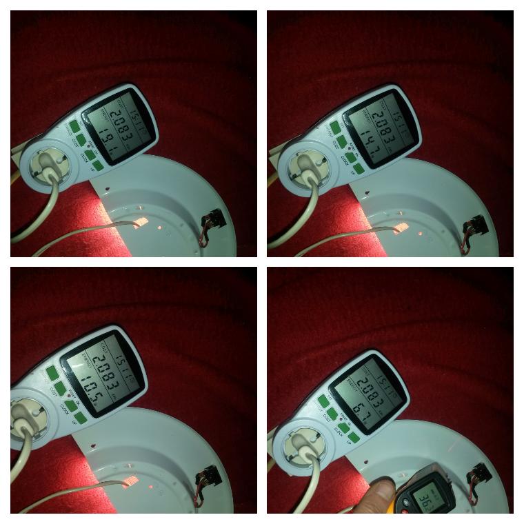

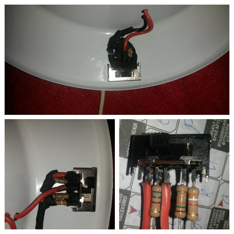

Сигурно това е по-добрия вариант за пир! Имам още две лампи с пир (с ленти 5630) но там се ползват в домашни условия и съответно за сега няма проблем с тях. А лампите без пир съм много доволен и спокойно се димират с жичен потенциометър. Повечето от лампите вграждам един прекъсвач с 4 позиции при фиксирани мощности, пример 7-10-15-19w pf не се изменя 0,58. С мощни резистори, последователно на лентите определям мощността на лампата, прекъсвача посочва кой резистор да затваря веригата. Шунтирвам резистори на лентата до 22w (сбора на резисторите останали на лентата към 300om или 17,5w-610ом) Там минава ток 60-70 мили ампера до 4 волта колкото консумира всеки диод. Ще пусна малко снимки, може на някой да е интересно
brad4edat - специалист
Екстра са! Направо си се специализирал, така си ги извезъл :)
Тия резистори не загряват ли много или са си хладни?

Резисторите греят, но не повече от волфрамова крушка. На подходящо място мисля че няма да е проблем( все пак са мощни)А по въпроса за 20 лентички може и да стане. Каква е лентата и по колко резистора са на лентичка, колко ома са? Пробвай с два резистора, на плюса единия 3,6 ком над 1W и на минуса 3,3 ком и пак над 1W. И с кондензатор преди греца е вариант. Нека някой по- компетентен да каже
