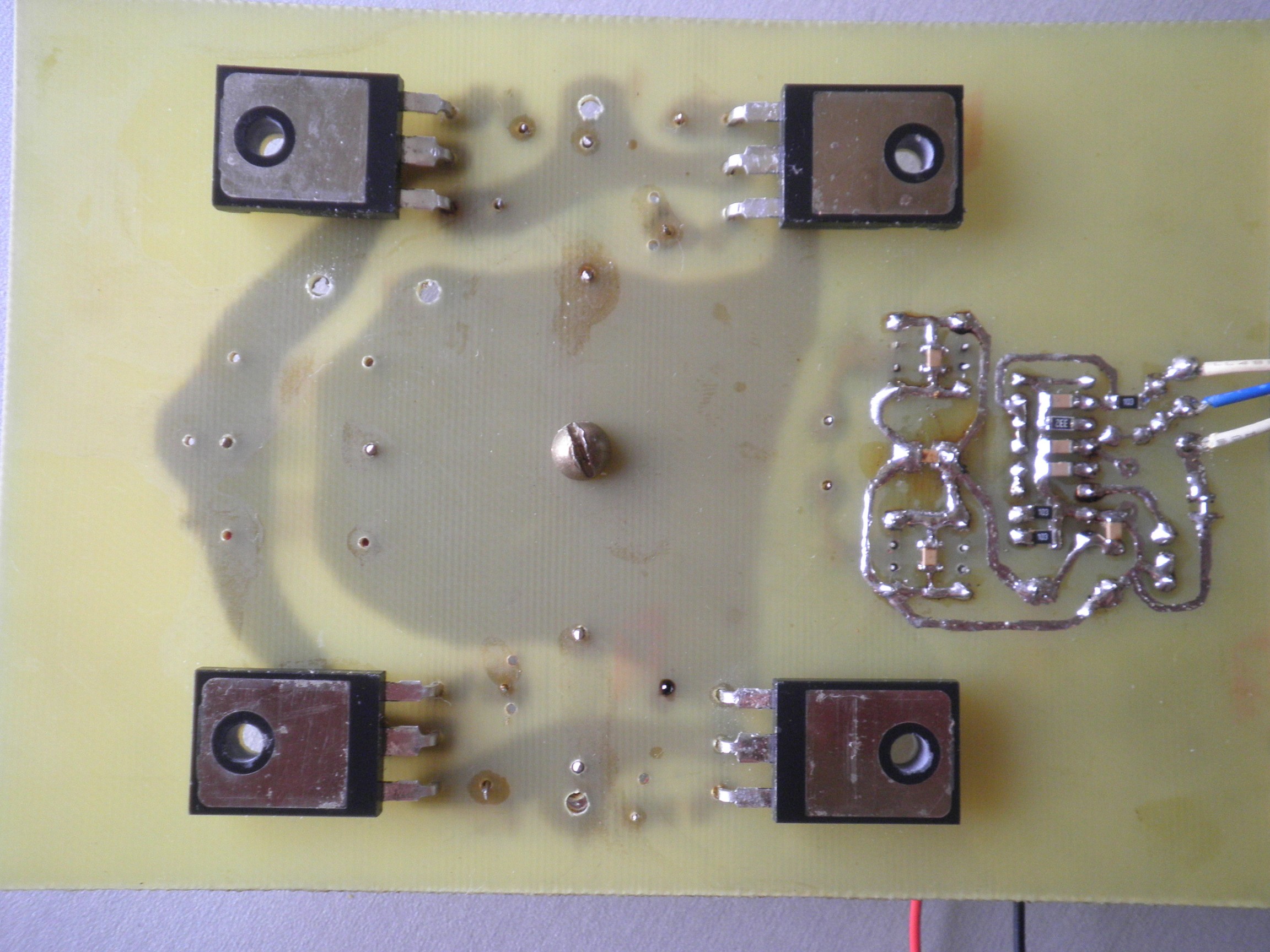

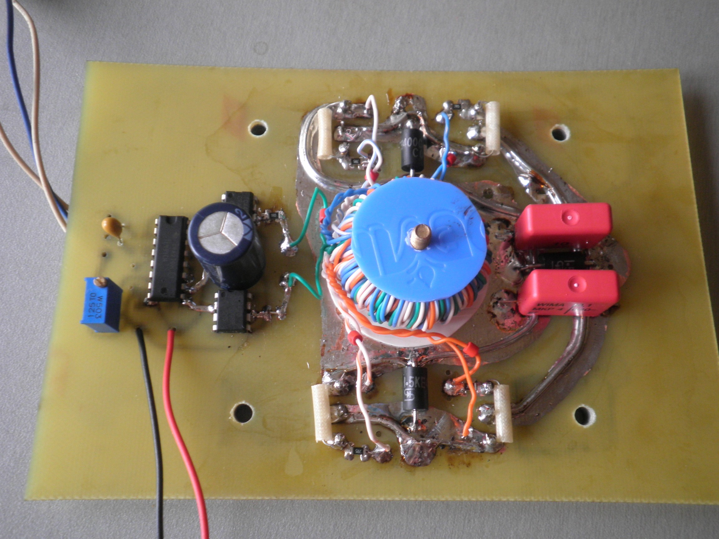

Ето това сътворих тези дни.
Като навързах всички елементи пиковете около нулата изчезнаха. Схемата я пробвах на ниско напрежение 12В с автомобилна крушка за товар - работи нормално. Приготвил съм едни хубавци и една стабилна макаричка. Мисля вторичната да я направя от многожилен проводник / неемайлиран /, който да мушна в стъклолако тръба ф6мм.

ех... де да можех да виждам ,както преди 10 години .......и аз с Смд-та щях да се заиграя !.много се радвам ,че си напреднал :) и твориш ,дано всичко тръгне без проблеми и да се похвалиш :wink:

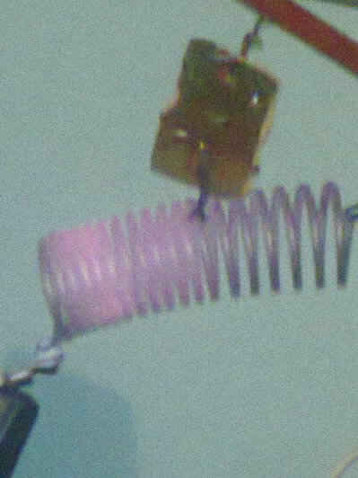

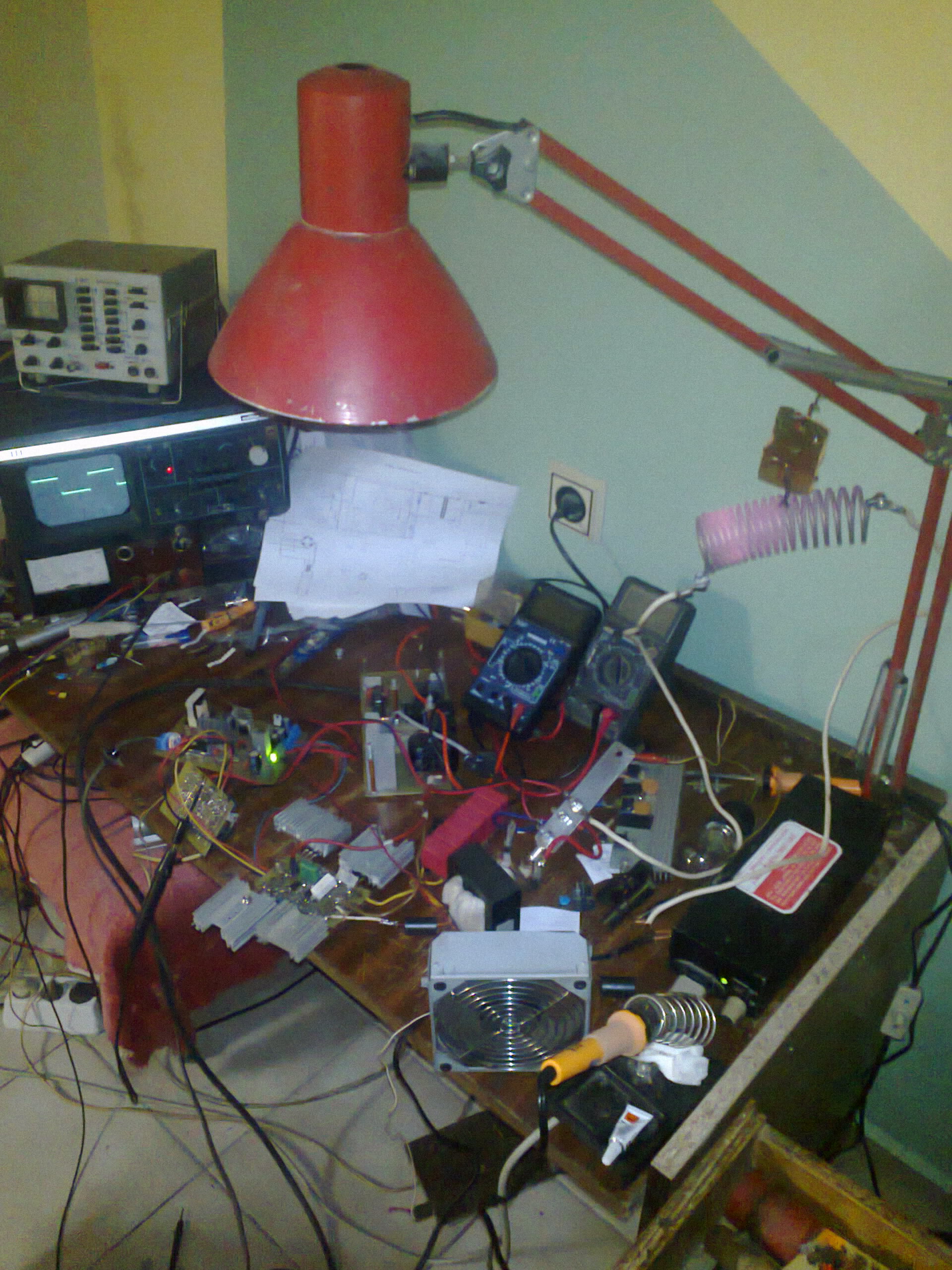

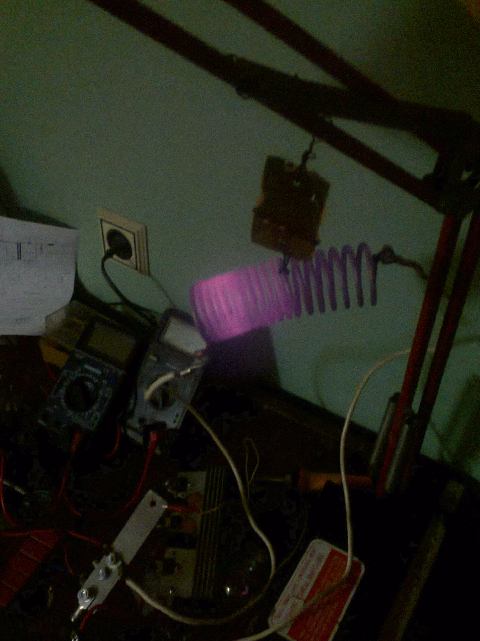

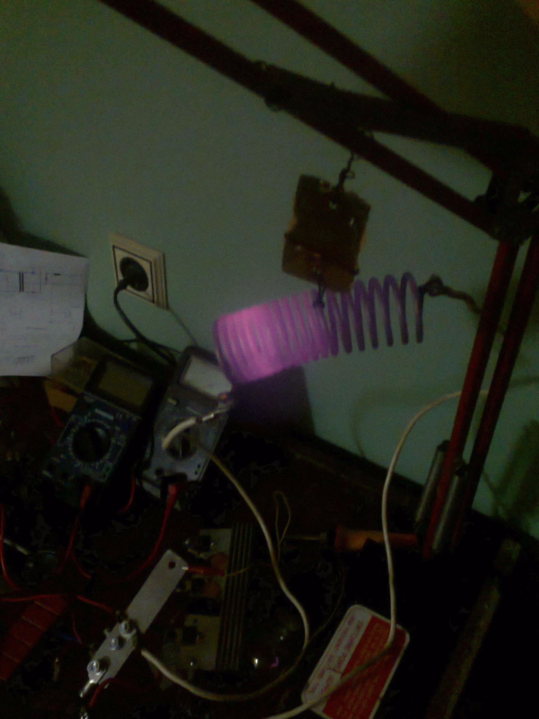

в крайна сметка успях да постигна това ,което исках ....щастлив съм ,че успях да зачервя товара и да го държа червен в продължение на 20 минути ........успях да си обясня ,как става настройката и как протича процеса в едно такова устройство -много съм щастлив ...макар и на ръба ,,,/латра ми е за по малка консумация/ ....експеримента ме накара да вярвам ,че мога да запусна устройството . благодаря на всички ,които ми помагаха ...вече може да ме приемете ,като млад специалист и да ми позволите да давам съвети .... :cool: ето и постановката .
pansim - майстор
Сега остава да видим и заваръчен шев :partyman:

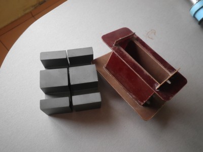

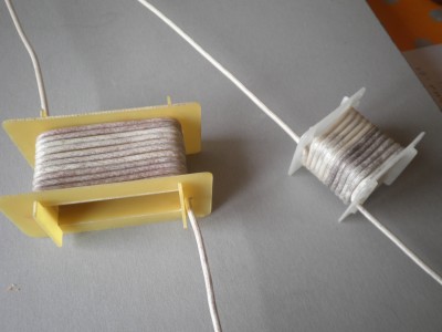

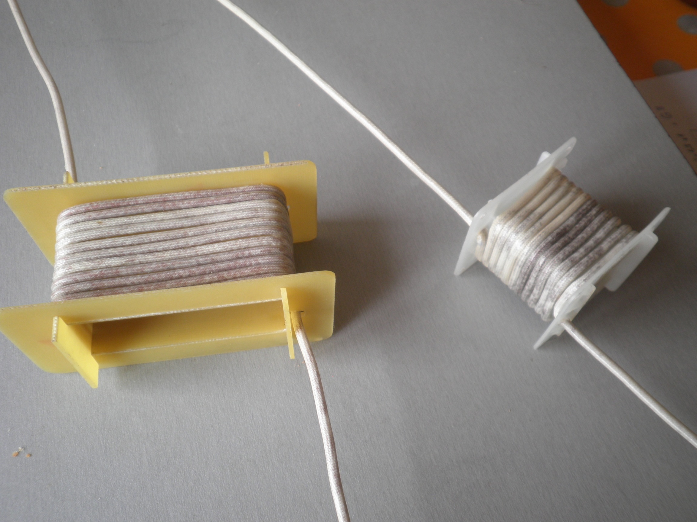

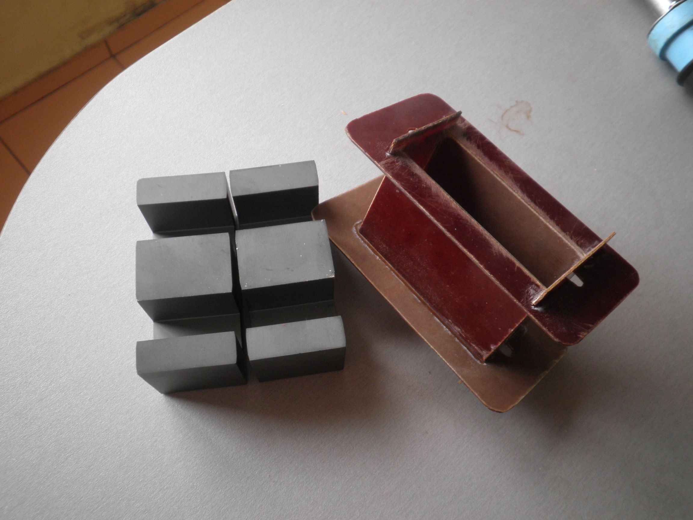

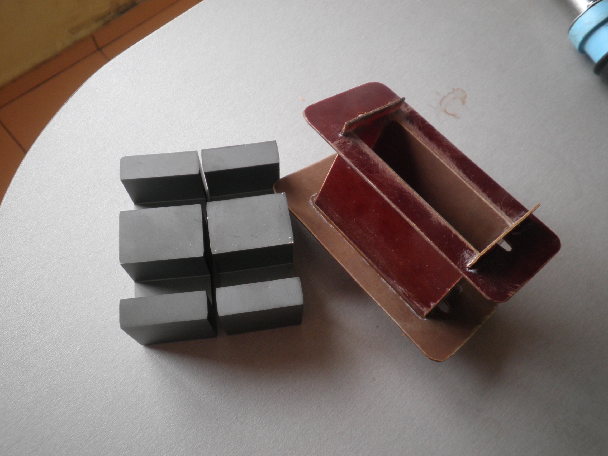

След няколко дневна борба / през следобедния сън на бебето, което гледам :) / , потрошени пръсти и една макара
постигнах следния резултат. Проводник с диаметър ф2,4 мм вкаран в стъклолакотръба ф2,5 мм. Навивките се събраха плътно, може би ще импрегнирам само трансформатора...
Фоеверките по-късно....
ПП Три кондензатора 470мФ/400В за изправителя достатъчни ли са, че нямам място в кутията да вместя и четвъртия :?
