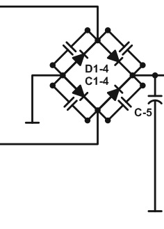

Здравейте колеги ще си правя осветление на гаража с ленти, гаража е с размер 4м на 6м възнамерявам да хвана на тавана 5бр. профила по 6 метра и в тях да сложа лентата съответно се получава 30м лента. Удачно ли е да я свържа на 220V, както повечето тук сте направили. Лошото е че при повечето колеги тук лентите за проби са 3, 4м а при мен ще е 30м и грешката ще излезе соленичка.
Някакви мнения идеи препоръки и т. н. по въпроса?
Благодаря предварително.
П. П. възнамерявам лентата да е топло бяла но не знам още каква :?
Ще си я свържеш на 230V през захранващ блок или блокове, съобразени с мощността на лентите.

Аз си мислех един грец, на греца 4бр. кондензатора за RP смущения, след греца един електролитен да изправи правия ток и последователно лентите.
Като го навържа ще замеря колко волта излизат и после ще преценя на колко части да е нацепена лентата, резистори няма да слагам в лентата си има.
Правилно ли се насочвам?

Няма какво да "мериш" колко волта ще е след греца. То е ясно -смятай го за 330V.
Лентата ще трябва да я нарежеш на 26-27 парчета.
И какви смущения ще филтрираш с тези кондензатори по диодите? От къде ще ги вземеш?
Това с лентата и профилите на 230V хич не ми харесва.
При толкова много снадки и рязане има голяма вероятност да офазиш профилите.

А няма страшно, пускаме една нула на профилите, стъклен бушон на 2-3А след греца плюс заливане с топъл силикон на снадките и готово. Все още не знам от къде ще пазарувам ленти и какви да са за да свети силно, никога не съм си играл с LED ленти но от ел. техника зацепвам що годе.
С кондензаторите на греца се филтрират нежелани RP смущения по мрежата, които са често срещано явление в нашата бедна държава, а идеята им е по-дълго време да изкара лентата :lol:
Те тека те:
Гледах из нета някъде около 30W на метър, съответно около 1,6A, демек ми трябва 2А или 2.5А ампера стъклен бушон на плюса.
Аз и друго да питам някакви дефекти по лентите след време, те ги дават с дълъг живот но все пак китайците ги правят?

Само не с топъл силикон на високо напрежение. Тъй убаво пляка после че не е истина. То си има топъл силикон за тая работа ама този по магазините дето се намира не става.
