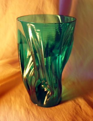

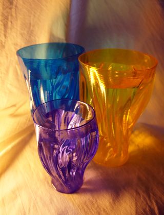

Между другото , да имаш някаква информация от къде най-безпроблемно може да се набави филамент производство на
компания 'Filamentarno' ?. Те имат един интересен и ефектен продукт който след постобработка добива прозрачен
вид като стъкло.

само като идея: полу-прозрачно PETG и гланцов спрей няма ли да се получи същият ефект?

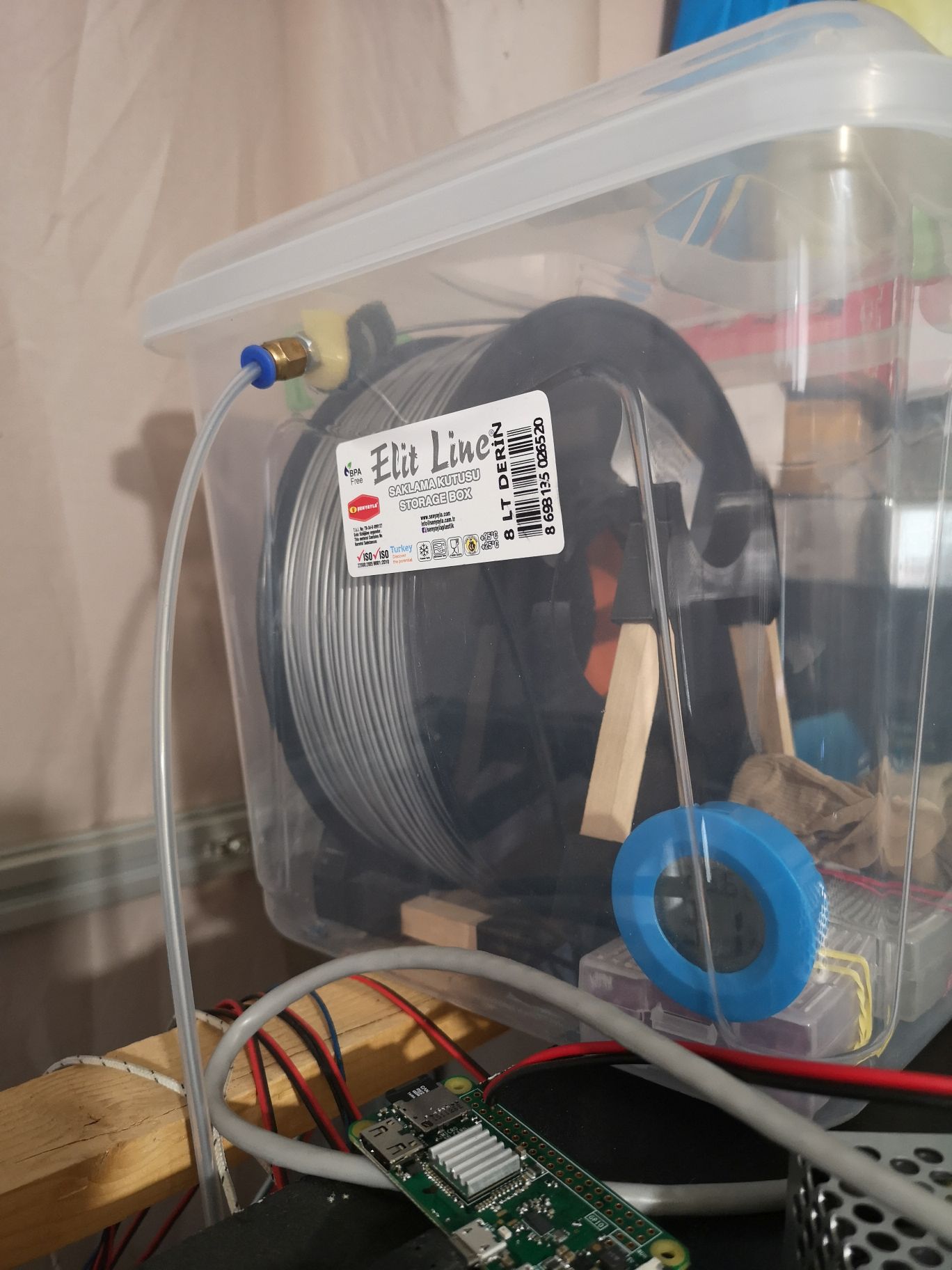

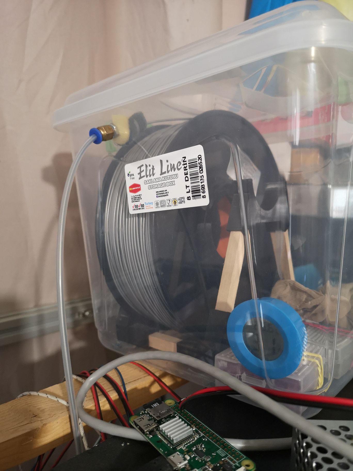

ако има влага ще се чува малко като пукане при печат. Сушенето аз преди го правих във фурна за около час на макс. 60 градуса.
Но има едни кутии, които се оказват много добри като размер за ролките филаменти. Вътре се побират две стандартни ролки от по килограм и има достатъчно място за кутийки със силикагел. Аз тази я купих от Метро - 8 литрова и грубо размери 22/22/22 см., сигурно и по другите магазини я има или поне подобни. На снимката не се вижда ясно но влагата е около 30%.
