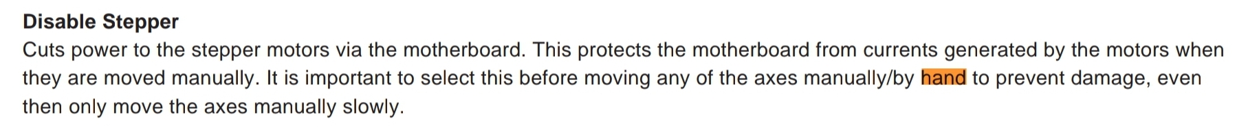

Има още един момент за който аз поне внимавам - да не се движат осите на принтера на ръка.
Имам пред вид работата на TMC2208 с RAMPS 1.4.
Известно ти е,че при едно такова движение,чрез ремъчната предавка двигателите генерират
напрежение,което може да изведе от строя драйвера.На изходите на драйвера /респективно ИС/
стоят мосфет транзистори в които има вградена защита но тя е против наличие на електростатика.
Китайците са започнали да произвеждат такъв модул за защита - Protector 3D Printer Parts TMC2208 Ramps 1.4-
но за сега не мога да го намеря да се продава като самостоятелен продукт.Предлага се в комплект с драйвери.
Всъщност той представлява нищо повече от насрещно свързани диоди които предпазват драйвера от пренапрежения.

brum - майстор
В инструкциите пише, че като се избере disable stepper от менюто не е драма да се мъстят осите на ръка. Нали за този случай става дума - със изключени драйвери за моторите. За Ender 3 v2 става дума.
С включени не го мъча. Не виждам смисъл от тази работа...
След още малко четене - да, има потенциален проблем ако местиш осите много бързо. Дори при изключени драйвери. Обаче тоя проблем засягал най-често оста по Z, защото е с винт и 1см по нея е в пъти повече обороти отколкото по другите оси. Масово се практикува и ако не прекаляваш от към скорост е безопасно.
