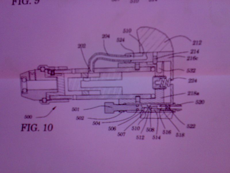

Ето от мен една идея,която преди години съм гледал по списания или вестници.
Това е принципно,ос на която има неподвижен ексцентрик със скосена част където при завъртане да пропада буталото ,натискано от пружина и така да се получава удар.Мисля че с подходяща бормашина или елмотор с регулиране на обороти и със гъвкъв вал с който да се предава движението на оста ,със 500-2000 об/м да се търси оптималния режим на работа.

По много начини може. Става и на принципа на биещите дрелки. Там две закалени назъбени колела се трият едно в друго и от това се получават вибрациите. Амплитудата зависи от дълбочината на зъбите, а честотата от оборотите.

това добре ама трябват 16000 оборота :?

Ше влезиш и ти в обороти с ръцете да донадиш :lol: Колко оборота трябват? Тя таз машинка е с максимални обороти 16000 ,но и с по малко ще стане си мисля :?

При толкова високи обороти ексцентрика може да не издържи и да скъса оста от вибрациите,вероятно трябва да се опита.

Iliev Labs - специалист
:) Пичове, само пневматика!
Няма какво да се износи, няма каво да се счупи. Компактно.
Който се интересува, да разгледа внимателно сайта. Да проумее за какво и как се ползва. Ако реши че му трябва, да последва линка към патентите! Всичко е обяснено в детаили има и схеми, и принцип на работа.
Няма нищо толкова трудно или сложно. Предимно стругарска работа. Себестоиността, без компресора и редуцир вентила, се измерва само в бири! :-D
