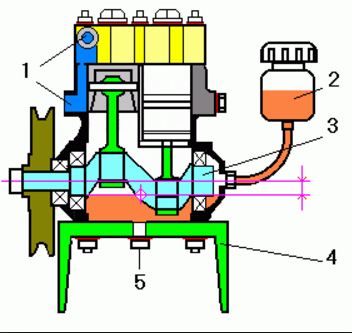

Андро според изчетеното в темата няма нужда от водно охлаждане. Освен това при мен ще работи рядко и по малко. Обаче никой не каза в темата дали мога да затапя картера с равна планка или трябва ваничка. Но пък пише, че няма нужда от преработка т.е да дупча биелите и да слагам пластинки.
Останах с впечатлението, че отдолу е затапен равно и се пълни картера с масло и затова слагат съд да поема излишното масло при работа. Така излиза, че биелата плува в маслото защото се наливат 700мл или нещо греша? Друга разлика виждам, че затапват отдушника /5 /а вадят изход към казанче от друго място. А защо да не взема изход за казанче от отдушника не разбирам.
А на схемата от нет-а виждам, че не се пълни картера догоре и ползват отдушника.

estorm написа:Андро според изчетеното в темата няма нужда от водно охлаждане. Освен това при мен ще работи рядко и по малко. Обаче никой не каза в темата дали мога да затапя картера с равна планка или трябва ваничка. Но пък пише, че няма нужда от преработка т.е да дупча биелите и да слагам пластинки.Според всеки е различно ! Картера при зила - не е затапен а през коляновия вал на компресора върви масло под налягане и маже лагерите -това масло изтича в картера -и от там вероятно в картера на двигатела ...казах как е правилно -направи както решиш !

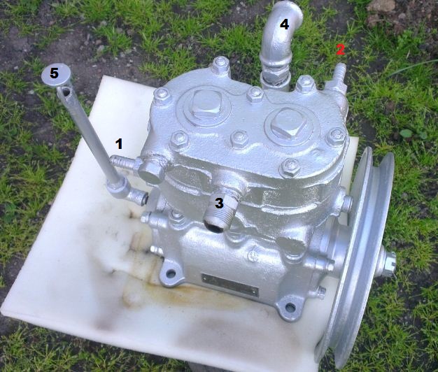

Залепих го с лепило и миряса - засега. Обаче?? На компресора от предните снимки отдушника е в най висока точка на картера. Моя го взех с направен отдушник по средата на картера. Мааалко по високо от нивото където фабрично влиза маслото. И сега като го пусна от тия 700мл масло вътре към 500 вади отвън. В бутилката дето съм сложил. На пяна. Накрая махнах това количество и в него има около 200мл като сега вади само около 100. Маслото е 15в40 прави го на пяна, Въпросът е да разредя ли с нещо маслото или да го сгъстя? И с толкова малко масло проблем ли е, че работи? То по малко и работи де. Пък и отдушника вече не мога да преместя. Така хубаво го залепих
