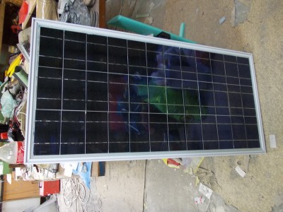

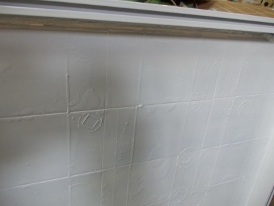

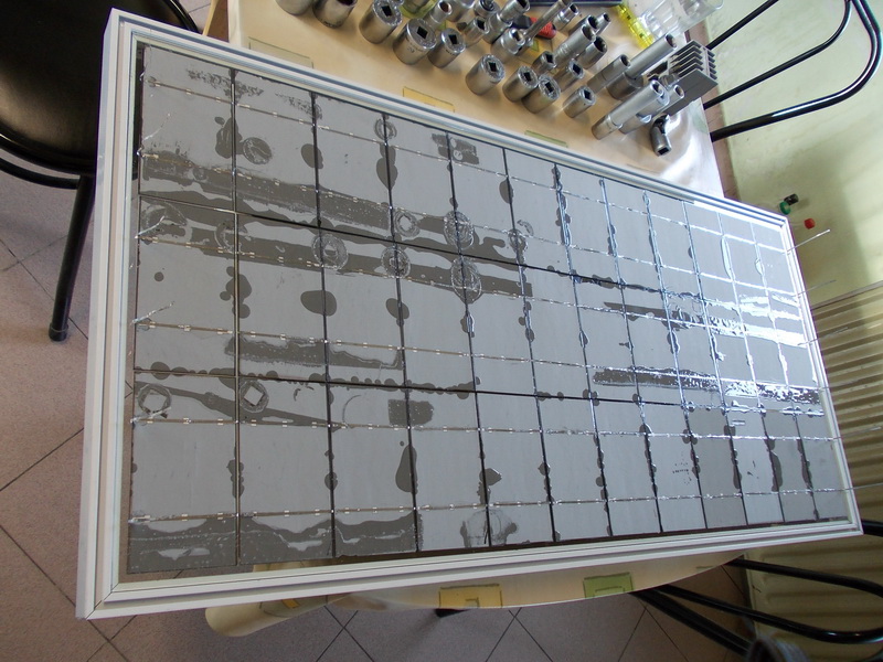

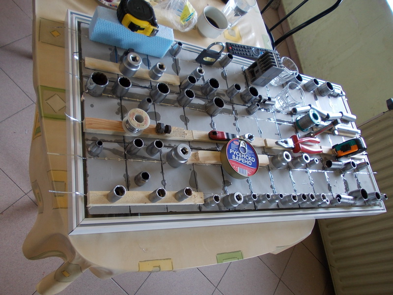

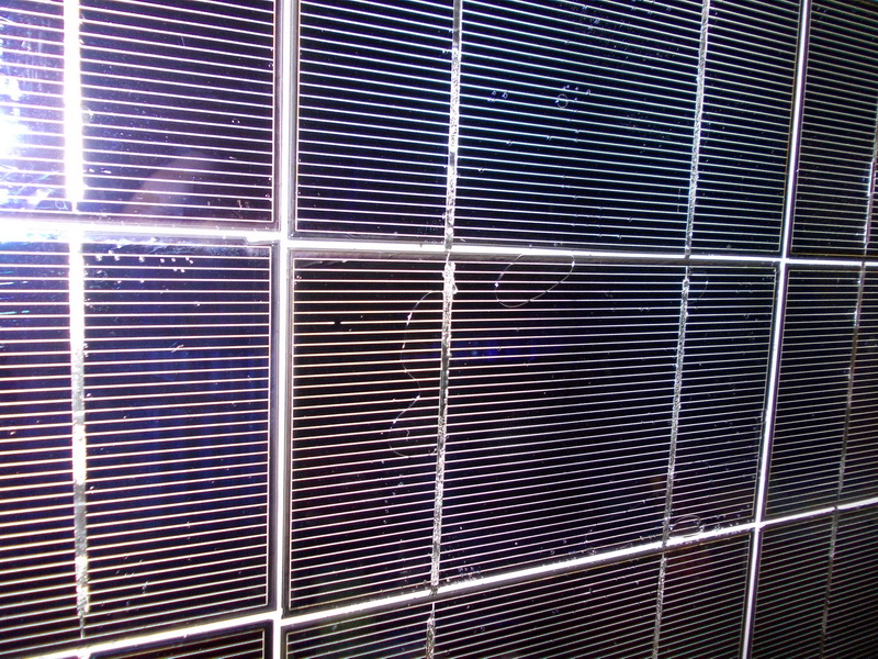

Направих експериментално два панела по 65 вата. Първия го направих горе-долу когато и Марти си е правил неговия. По същия начин и аз използвах задна стена. При него е от ламинирана плоскост, а при мен от структуриран поликарбонат. И двете имат съществен недостатък - топлоизолиращи са. Оказа се, че е лош избор. За това вече съм писал в тази тема: http://windsolarhydroenergy.eu/index.ph ... emid=0#209
За втория не съм писал още, защото не съм сигурен в резултатите от капсулирането му. Идеята е да не подведа някой. Използвах друго нещо - не е силикон, не е и EVA. Ще обявя какво е и как съм го използвал, след поне два месеца - да видя, дали няма да се разлепи от жегите през юни и юли. И ако някой реши да използва моя метод, и му се разлепи панела и се потрошат клетките да не си излее гнева върху мен! :wink:
edit: На снимките е втория панел.

Поликарбоната освен че е топлоизолиращ , има висок крефициент на температурно разширение. С повишаване на температурата се гъне и издува. Т.Е. трудно се херметизира. Някой не е чел инструкцията за монтаж на поликарбонат. :-D

edemy2001 - специалист
tgv написа:
Според тази програма, на която нямам причини да не вярвам
http://re.jrc.ec.europa.eu/pvgis/apps/r ... map=europe
най високо производство имат Ф.В. панели, там където има вятър /охлаждане/ - в Североизточна България.
Това за температурната деформация на поликарбоната е най-малкия проблем. Същественото е, че КПД-то пада с почти 20%.
Това потвърждава и думите ти за ефективността на фотоволтаичните централи там където има вятър (охлаждане).
