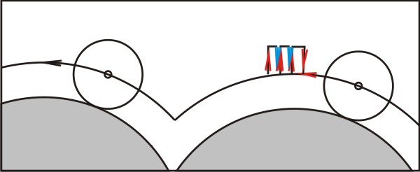

от ляво на картинката е нормалния Г код генериран при обхождане на контур, на мен обаче ми трябва както е в дясно - кръгови или правоъгълни движения, да освобождава канал по широк от диаметъра на инструмента, ако може да се задават и настройки за тези колебливи движениа ще е супер, до колкото знам мастеркам може да генерира такъв код но ми е малко сложна
някой знае ли друга по-проста програма?
MrMurdjo - майстор
Бях пуснал линк с видео за трохоидална траектория на фрезера в другата тема. Точно, което ти трябва.
CamBam, с който работя аз, го има като плъгин, но не съм го пробвал и не знам дали не иска лицензирана версия за да работи. Кода за рязане от видеото е правен с тази програма.

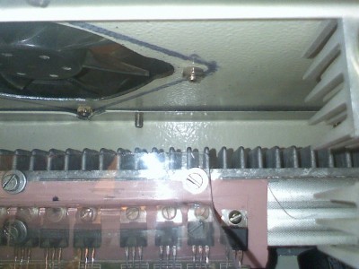

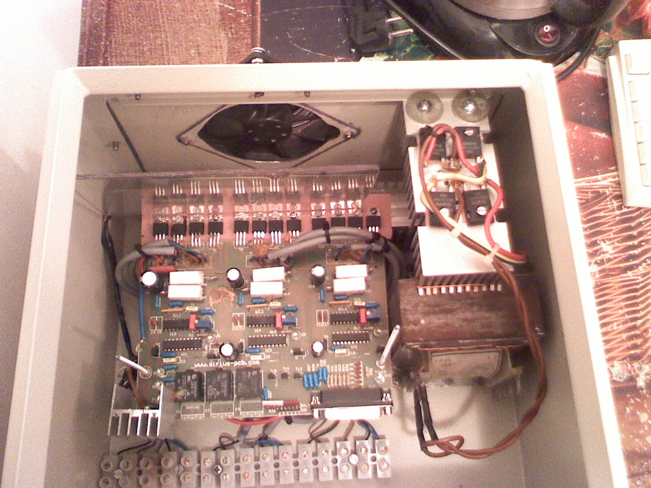

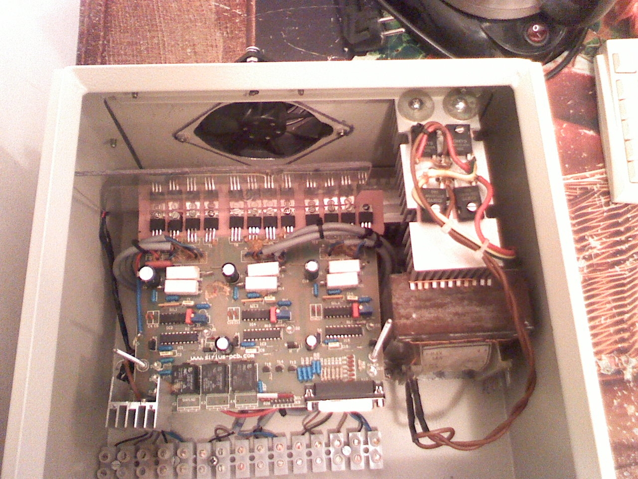

Фрезичката ми тръгна - но още не е за снимки , като я приведа във приличен вид ще постна снимки. Кефя се и изобщо - заслужаваше си времето и строшените пари.

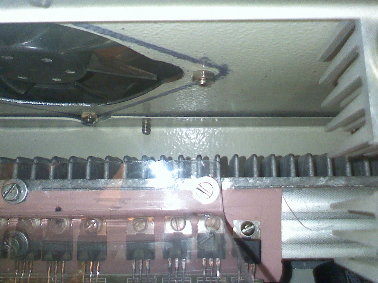

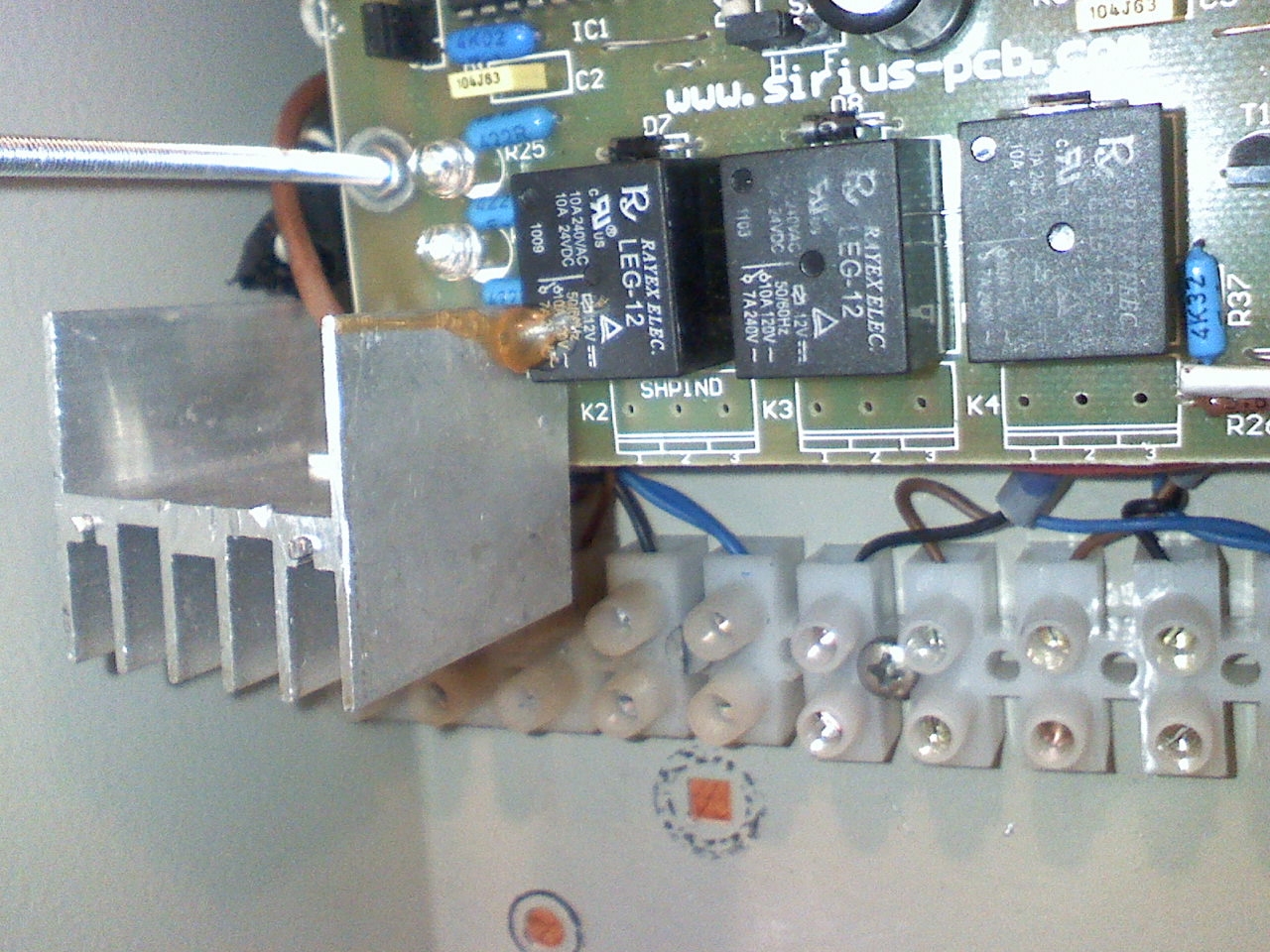

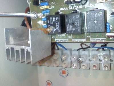

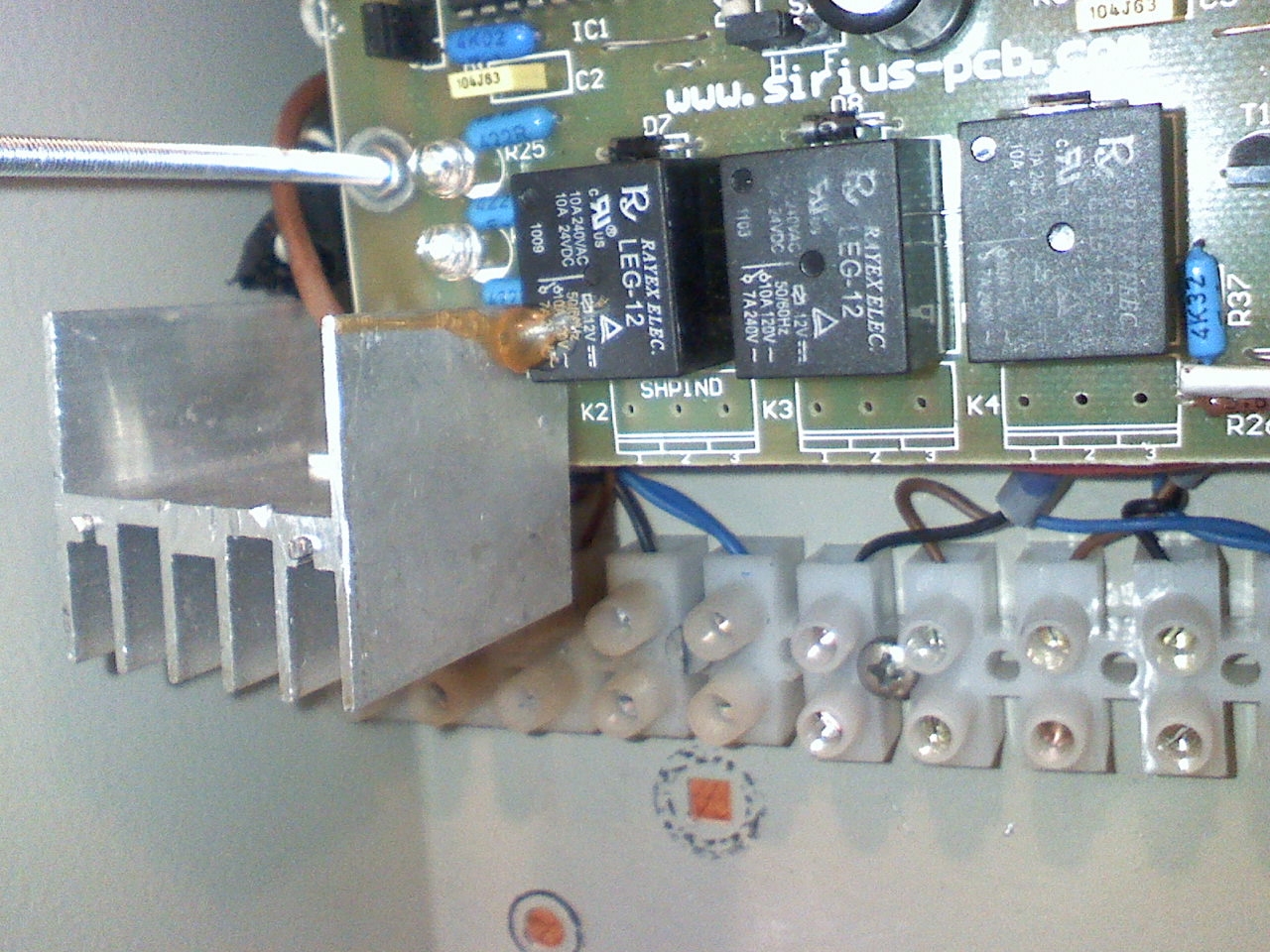

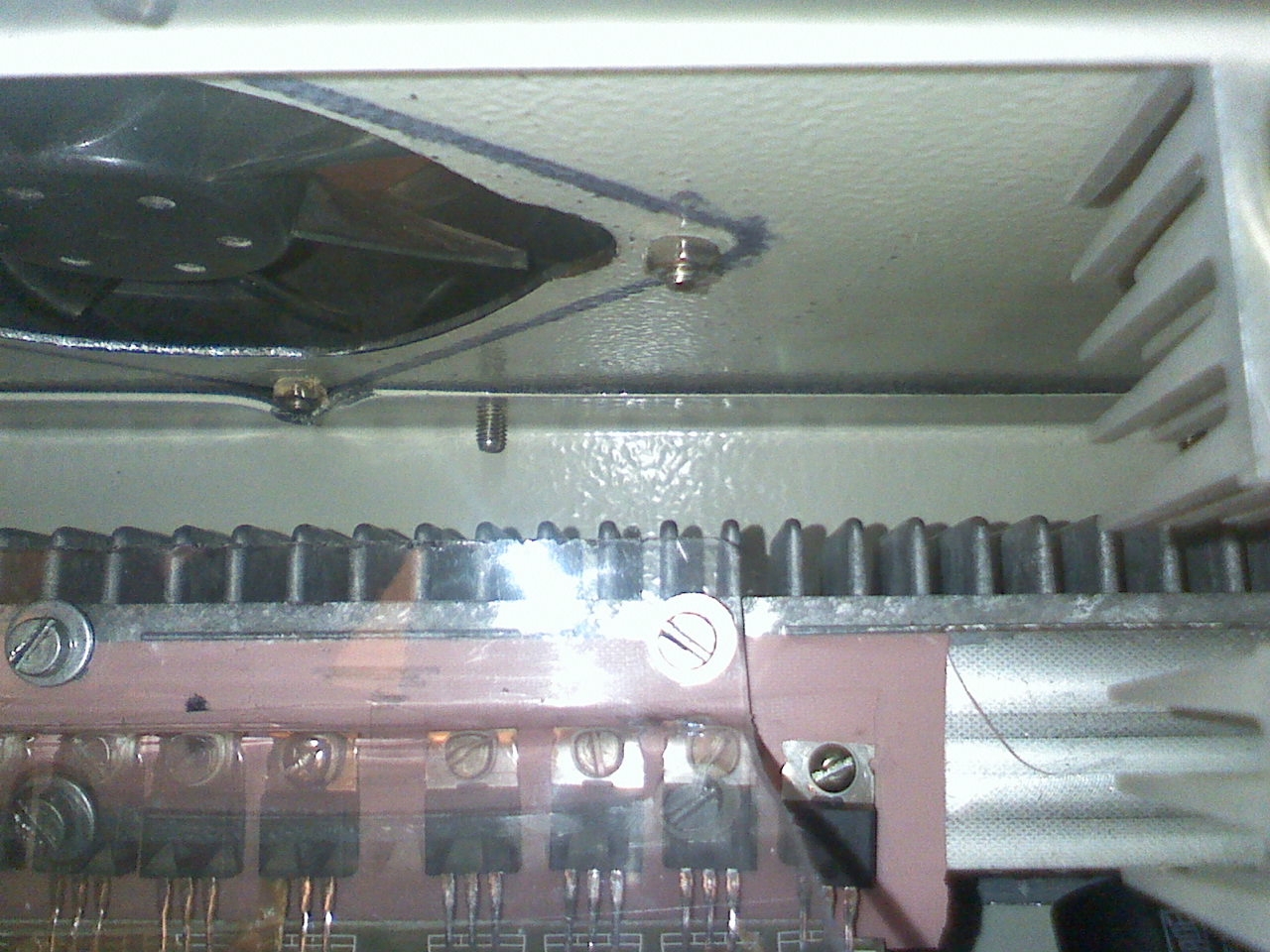

Това което искам да споделя и да остане като полезна информация за четящите темата след нас - е да не се подценява охлажането на крайните транзистори в драйверите и в частност. От една седмица - като ми остане време - реставрирам платката и и монтирам ПО-ГОЛЯМ РАДИАТОР И ВЕНТИЛАТОР за по-добро охлаждане. Гръмна единият от крайните транзистори (на Z оста - защото тя най много почива ,а в типа платка която аз ползвам CNC3axUP4A-LPT от Дряновските - не е предвидено ограничаване на тока в намотката на степера при липса на сигнал - стъпка ) тип IRFZ44 - от топлинен пробив - бях монтирал всеки един на отделно радиаторче със размер да кажем 20 на 30 мм. Явно съвсем недостатъчно !
В момента всички са монтирани на един общ голям радиатор - галванически разделени със силиконова подложка от общият потенциал на радиатора - и ги обдухва вентилатор 90 мм. Топлят но се надявам пак да не достигнат температура до пробив. Не мога да кажа точният разбер на радиатора - но се вижда от снимките - дължина 200 мм , височина 45 мм дълбочина 40 мм със стъпка м-у ламелите 8 мм. Изрязах го от един стар захранващ блок - така ,че не мога да Ви опътя къде и какви са цените на алуминиевите.

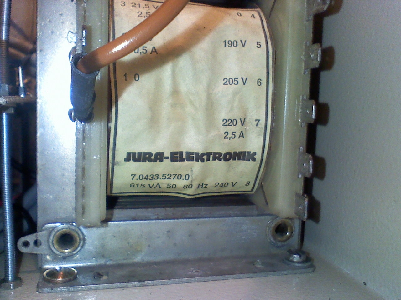

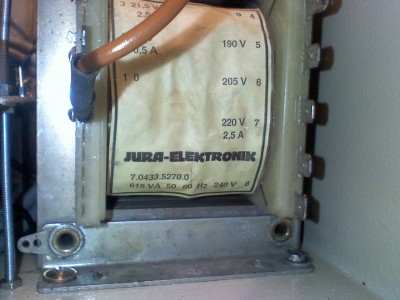

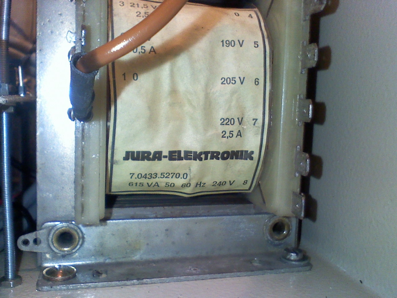

На трансформатора пише 615 VA но вероятно това не е експлоатационна мощност а в рещим на късо съединение , размера на трафа е дълбочина 40 мм , височина 90 мм и ширина 80 мм - тотал а не чисто на магнитопровода.
