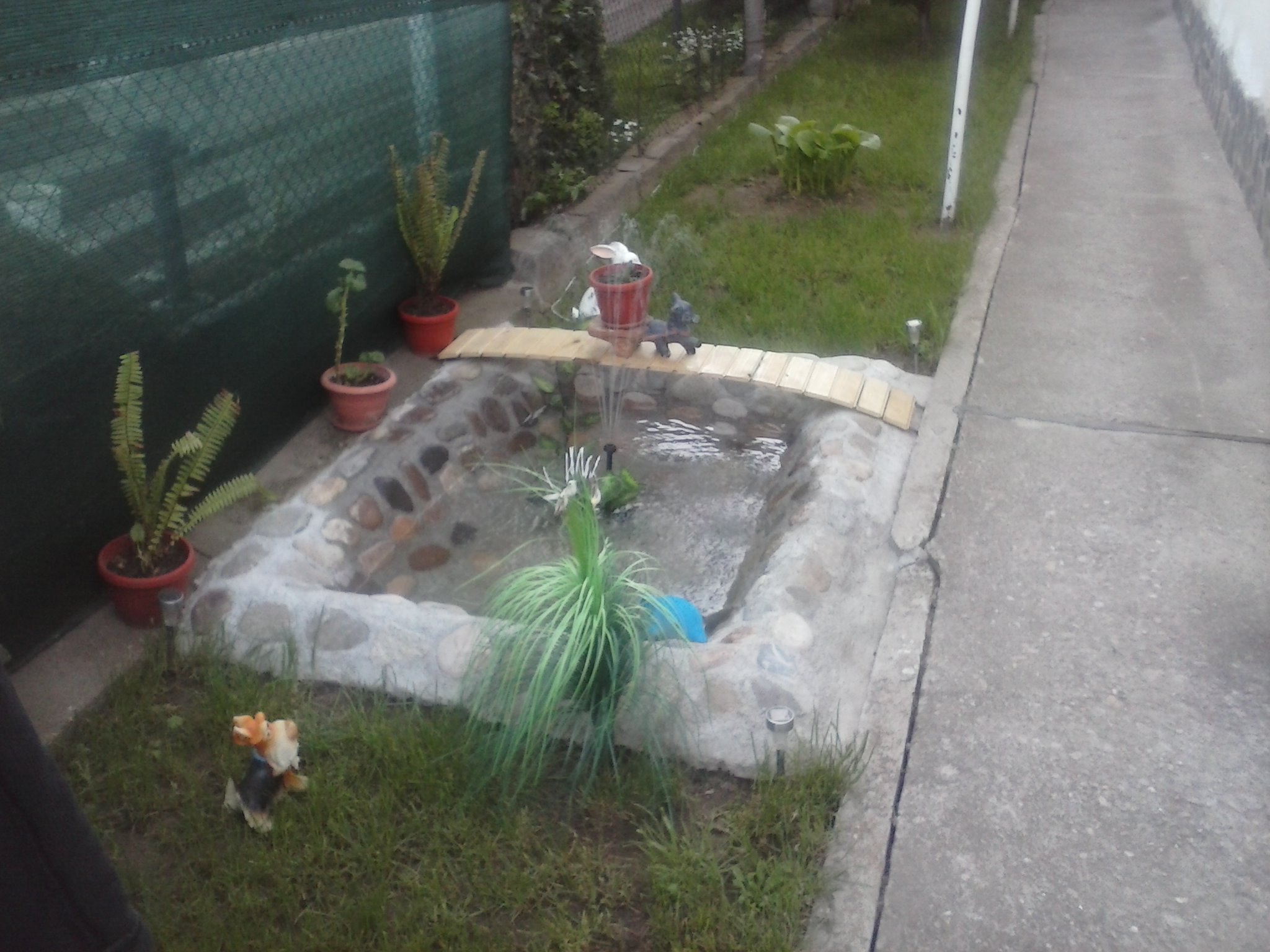

Да кажа как направих моето езерце. Изкопах дупка. След това сложих отгоре 4 пласта дебел найлон /от тези за парник - широки са по 8 метра/. Той държи водата, дори да има теч. Върху него сложих от мрежата за стиропор и фибран /върху която се маже/. Тя държи замазката да не се свлича по найлона. Върху мрежата направих около 2 пръста /3-4 см./ замазка от пясък и цимент 1:1. Изчаках 24 часа да стегне хубаво /оформи се като корито/. Изрязах излишния найлон. След това отгоре използвайки пясък и цимент 1:1 налепих плоски речни камъни. Основата на която закрепих помпата я направих от замазката. За целта изрязах едно 5 литрово шише от минерална вода и го използвах за кофраж. После пробих 2 дупки и монтирах помпата с два дюбела и 2 винта. Помпата я закупих от Брикаолажа и е 6 вата. В последствие разбрах, че стават помпи за аквариуми, които се продават в рибарските магазини.
Виждал съм и готови пластмасови корита около 100-тина лева струваха в Бриколажа и Практикера.
Дано съм бил полезен.
