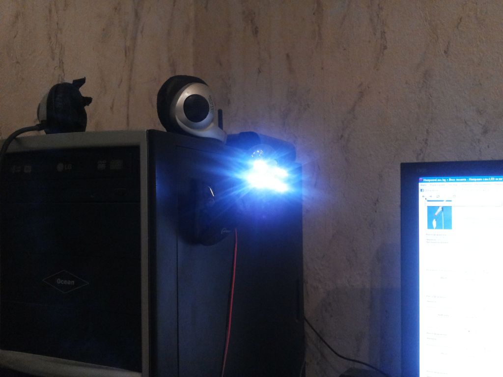

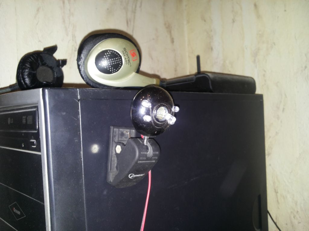

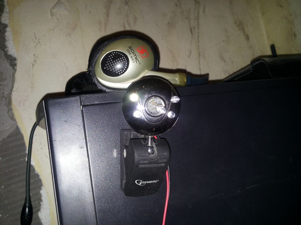

fox_vt - майстор
Като стана въпрос за работни лампи ето в какво се превърна камерата ми преди време-лампа версия 1.0 :-D

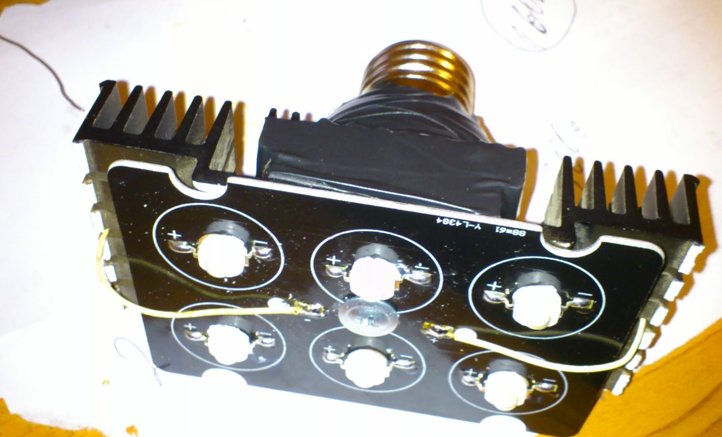

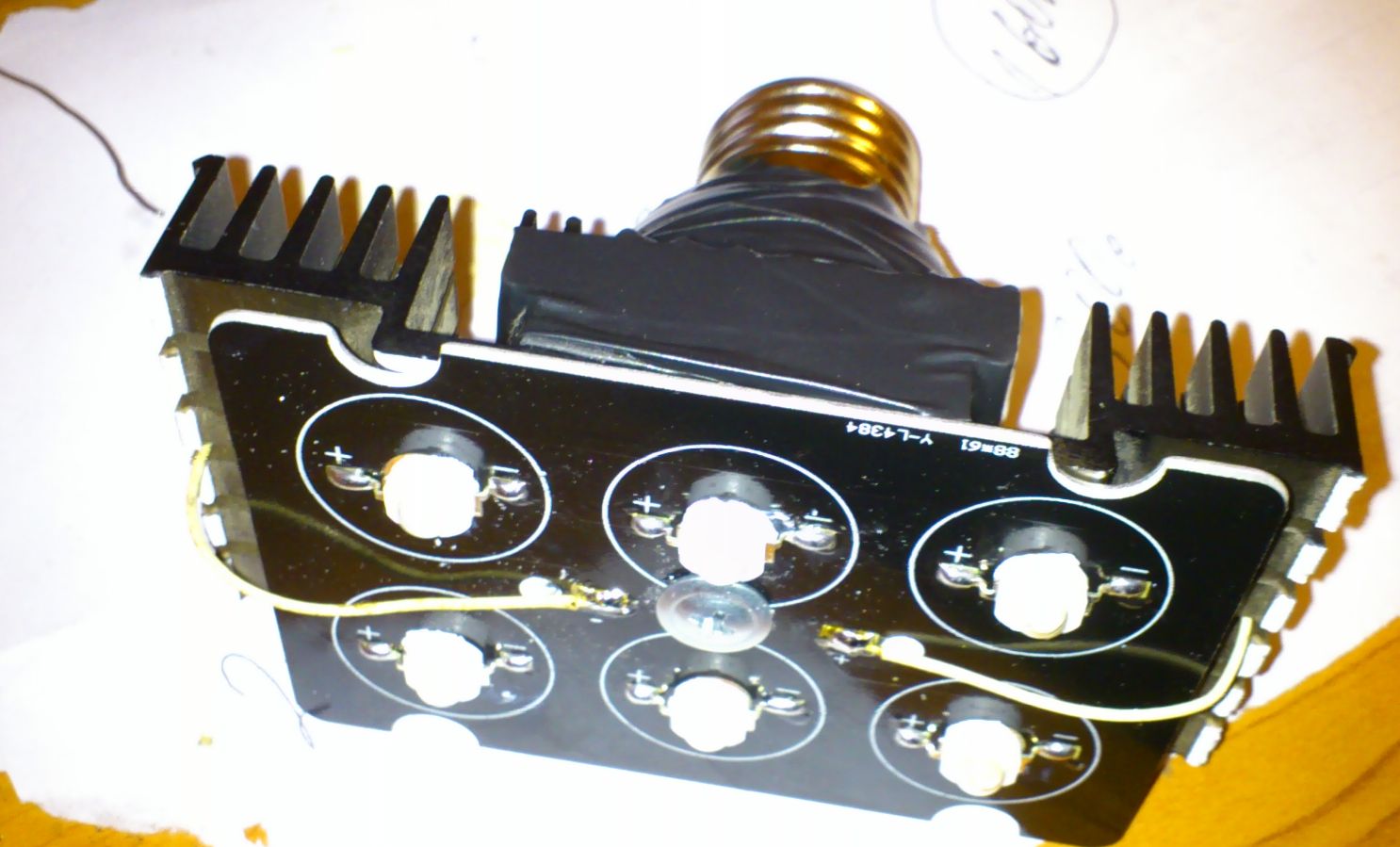

dtmf - специалист
Версия 2 за 220 V AC.
Светодиодите са купувани от друг магазин където се продават наполовина спрямо рекламирания тук. :cool:
evrokoma - специалист
Дай схема на драйвера това би трябвало да е 6W,размери на радиатора и как се държи при продължителна работа, аз търся и засега безуспешно 9W драйвер миниатюрен и лесен за home made изпълнение
dtmf - специалист
Схема на драйвера нямам . Целия сглобен струваше към 4-5 лв и за тези пари не мисля да му копирам схемата. Прилича на обикновенно импулсно захранване, събра се в цокъла на изгоряла лум. лампа. Радиаторите са купувани от обява в ешоп.бг- едно кашонче радиатори от слот 1 за 15 лв. Има и още стига на някой да му трябват. В момента светодиодите на снимката са 1 ватови, и чакам да получа 3 ватови.
На лампа версия 1 светодиода е един 10 ватов, и при часове работа може да се пипа спокойно с ръка.
При версия 2 светодиодите са 6х 1 ват, и с този радиатор след часове почва да пари при пипане, но сглобих само пробна версия и по късно ще сложа радиатор като на снимка вер.1.

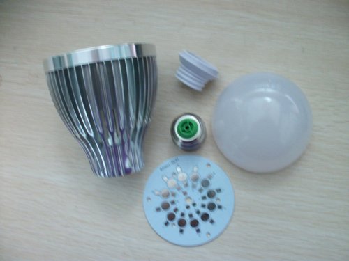

Subsa - специалист
Станало е идейно с фасунгата.
Горе - долу така трябва да е дизайна на диодната лампа, а не тези заместители на балоните, които се опитват да продават. Те са запушени отпред и нямат добра конвекция при отворен монтаж.
Взех си за мостри от над 20 вида, сглобих едната 12W свети, не е като да не свети, ама и грее доста, като и махна пластмасовата капандура отпред и е значително по-добре. Между платката минава въздух и се охлажда добре.
Сметната е да работи 2-3 години според мен и да трябва да си взимаш друга. Драйвера вътре е на 83 градуса, корпуса на 66 с отворена капачка.
Имам я същата във вариант с малко по-голям охладител. Имам и една 28 вата, дето тежи 690 грама, дали няма да падне полилея с 4 такива, ахахахаха.
3W моделите дето си купих - положението е подобно, пак греят, само дето не светят :)
