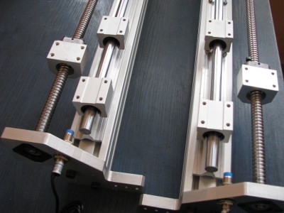

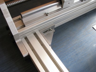

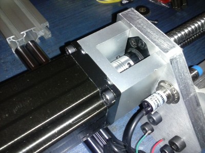

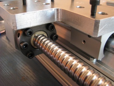

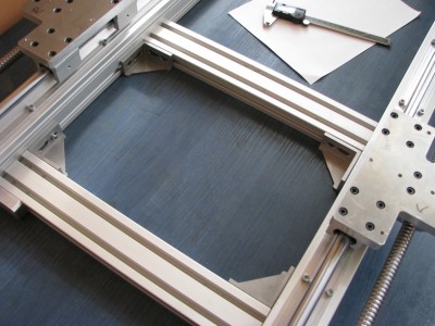

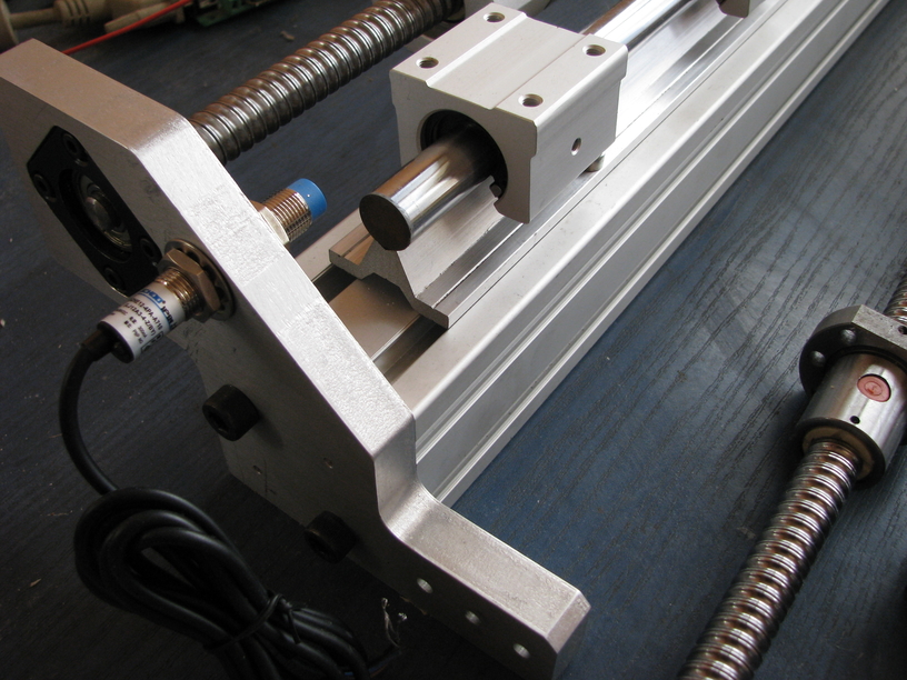

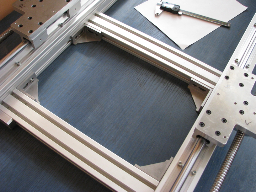

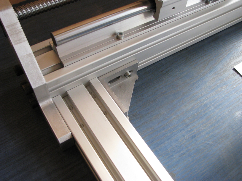

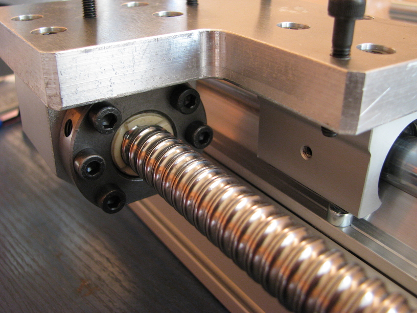

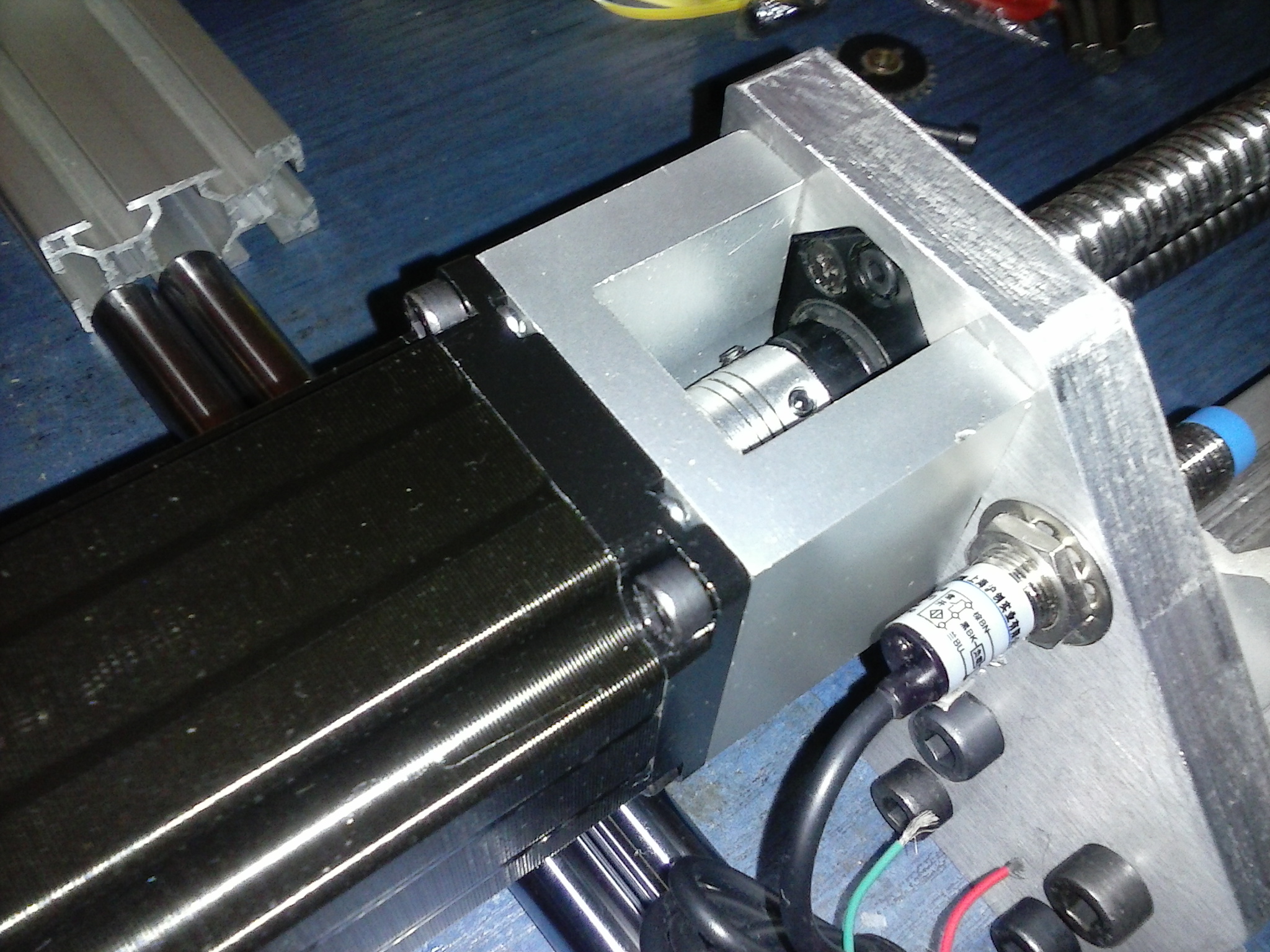

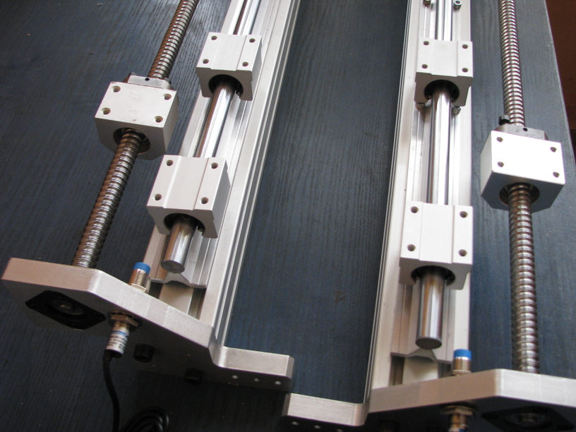

Шпертплатовата машинка замина при собственик с хоби занимание.
Дойде време за нов CNC Router.
Няма да обяснявам много - то си е ясно от снимките.
Накои от елементите за сглобяване на рутера
профил 30 х 60;
лагерни тела BK12 и BF12 ;
лагерни тела FK12 и FF12 ;
винтове и гайки SFU1605-3 ;
направляваши SBR16 ; и др.
Корпусът на рутера ще е от Al профили Bosch Rexroth – 60 x 60 8S и 30 x 60.
Ще покажа за момента само това, защото снимките са с размер, който форума не приема. Ще се наложи да ги преформатирам
