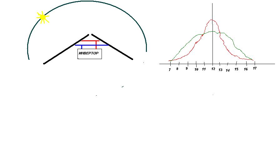

Да дам отчет от експериментите днес. След като им снех характеристиките спряно насочването се оказа, че оптималния възел е около 10⁰. Като ефект би трябвало да даде почти пълна мощност в продължение на 4 часа. Утре ще вържа по два панела на инверторите, ще ги натоваря с по 800 вата всеки и ще тествам дали са ми вярни сметките. Едните двускатно, а другите прави.
Трифон П.Трифонов
- Мнения: 22967
Ако приемем добитото от бр. панел за единица- 1, то "правите" ще ти донесат 2, а изток-запад 1.6.
Това от най простият... дори не е калкулатор, а цветна картинка с числа, за петокласници.
