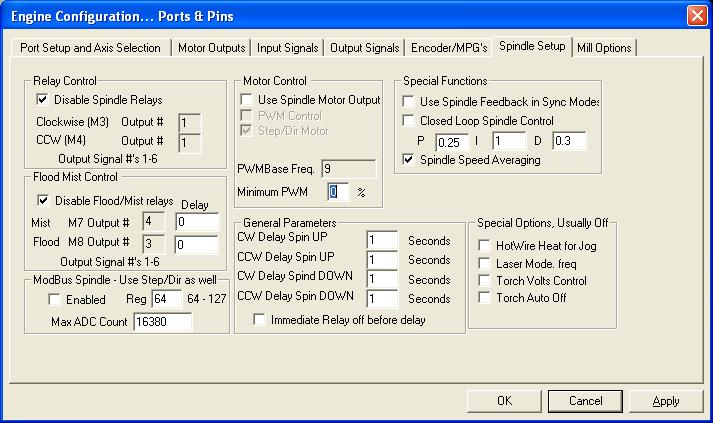

Привет на всички, та по въпроса: Имам нужда от помощ. Спазвах всички инструкции от нета за свързването и настройките на новия контролер и до ниво движение всичко е ОК. Проблема се оказа в задействането на лазера. Оказа се че модела на лазера ми е от последните, с "новия" контролер и управлението на самия лазер е друго.Лазерната тръба се оказа се със собствено захранване, и управлението и става предполагам с някакво реле в контролера посредством прекъсването на червения +5V идващ от платката на тръбата. Взех +5 от пин 4 както пишеха из форумите и го подадах към този прекъснат кабел, нищо не се получи, дори изглежда се включва някаква защита , защото лазера спира да работи дори на режим тест.Въпроса ми е:
1. Как да настроя така, че релето на шпиндела да реагира на Z, в смисъл да затваря когато почне движение на долу, за да управлявам този сигнал който идва от платката на лазера ИЛИ
2. Има ли реле, в смисъл на пазара,в което да мога да ползвам вече изведения сигнал с кабел от пин 4 за плюс и управлявания от релето на шпиндела минус за да управлявам сигнала от лазера?
Моля евентуално за графично изразяване на настройките на МАСН по въпрос 1.
Предварително благодаря и се надявам да се получи.

Но пробвай за сега да направиш следното.

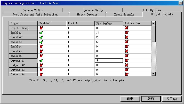

В Output Signals TAB, включваш Output#1 като го сетнеш с коректен порт и пин.
След това в Spindle Setup TAB се уверяваш,че настройките на шпиндела са изключени.
По настройките е това а другото е в G-Coda.
Между другото Mach3 позволява да имаме няколко различни профила.Пробвай този профил който съм свалил
и съхранил от нета.

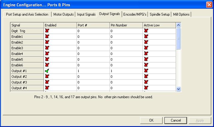

Аз бих направил следното за да видя първо дали тези команди работят,освен ако ти нямаш вече резултат.
Написвам си един елементарен G-cod за една фигура - например квадрат 4х4 см.
Активирам си Otput1 с коректен порт и пин.Ти разполагаш с един LPT порт и той се знае винаги-1.
Аз имам два LPT порта и са на различни адреси като единия е 1 в Mach3 а другия е 2.

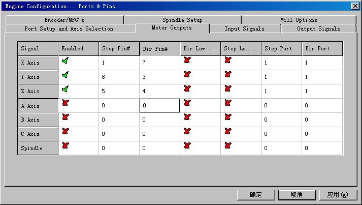

Доколкото разбрах контролера ти е за 4-осна машина.Тогава активираш пин за ос А /четвъртата ос/
Ако си с три осен контролер тогава го пренасочваш с пин към остта Z.При това положение ще деактивираш
пиновете за дир и степ горе за остта Z в Motor Outputs.Трябва да има червена галочка.
А кой е този пин ще прочетеш в упътването към контролера.

Mhitoss - напреднал
Направих си код само за една линия, като махнах всичко на тема Z и контрол на шпиндела и добавих командите в началото и в края, като добавих след изключването връщане в последната точка, но за съжаление не се включи релето, и съответно лазера.Направих и предложените корекции. Ще сменям версията на програмата и пак ще пробвам. Контролера ми е триосен.
Това са предложените настройки на производителя за конфигурация, те си работят без проблем.

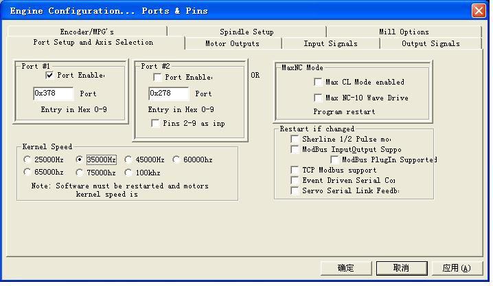

STEPER - специалист
Щом контролера е триосов,защо си сложил на пин 9,изход 1.
Сложи го на пин 5 който е за ос Z и там където би трябвало да сложиш мотоера за дир връзваш релето.
А на остта Z сложи червена галочка.
Освен това промени Kernel Speed на 25 khz
Ако пак не включи значи в твоята версия не се подържат тези кодове

Изключваш Z.Слагаш червена галочка.
На OUTPUT 1 присвояваш номера на пин DIR от Z защото го имаш на контролера.
На този изход връзваш релето.
За какво отговаря пин 9 по твоята инструкция за контролера?
