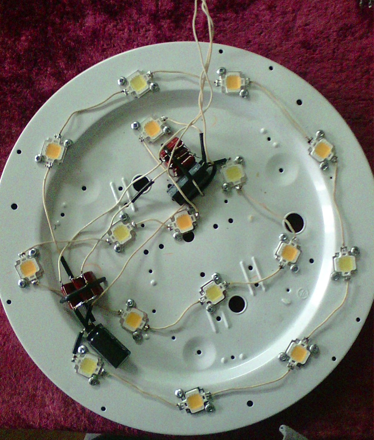

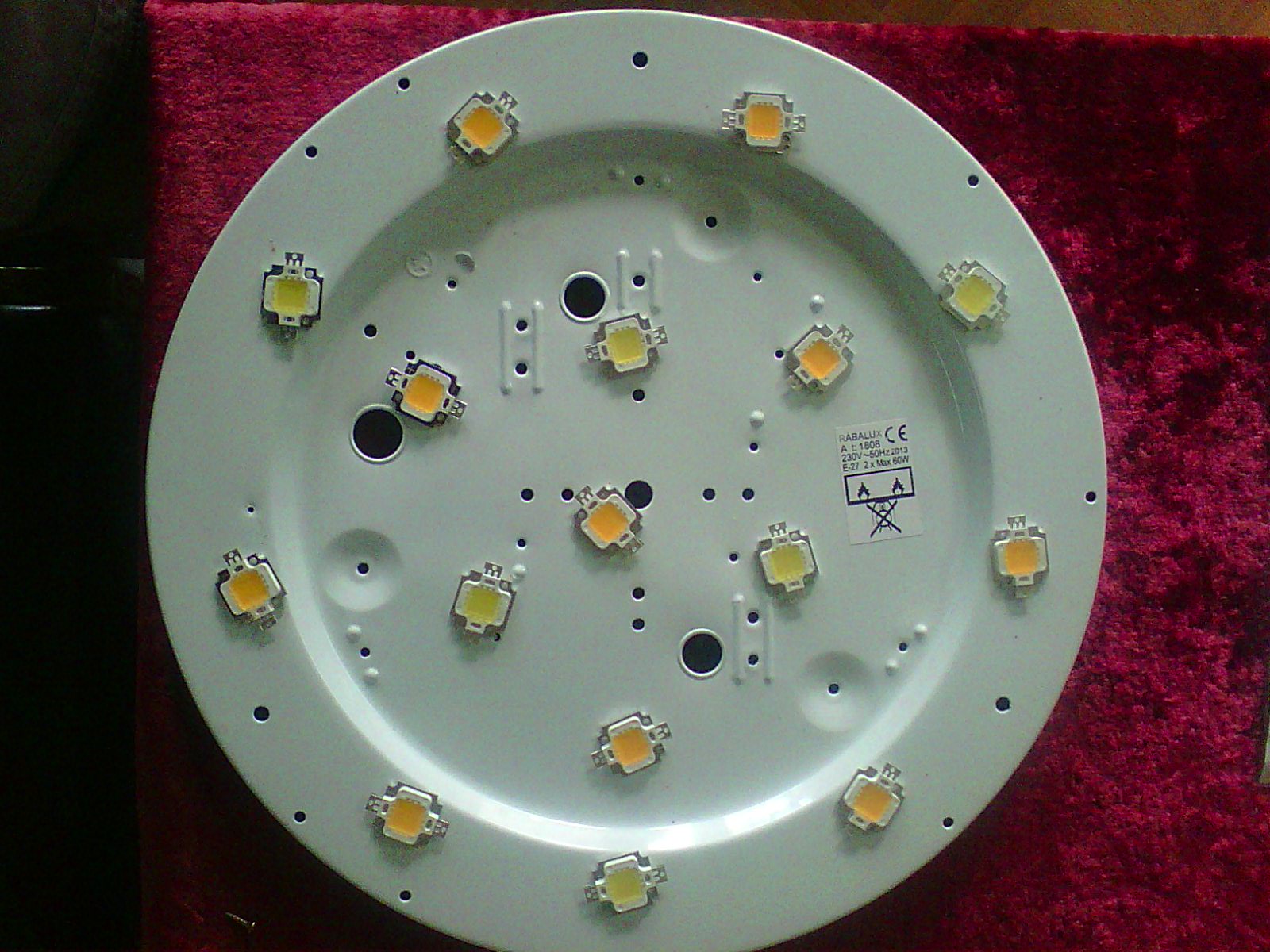

Плафонът на снимката е Ф400, а чиповете са 16 всеки по 10W. Разделени са на два независими един от друг кръга от по 8 чипа ( 5 топли и 3 неутрални) като всеки от кръговете има отделно захранване. Захранването позволява работа на три мощности: 12W, 24W и 36W като избора им става посредством двоен ключ за осветление, който пуска фазата към греца през един( при включен само първия ключ), два (при включен само втория ключ) или три( при включени и двата ключа) ограничителни ( гасящи) кондензатора.
Това за 12W иди-доди. Ама за другите две мощности не е реално.
Няма как тая боядисана ламарина да разсее топлина за 24 и още по-малко 36 вата.

... а чиповете са 16 всеки по 10W. ...
Едва ли ще греят толкова много при 25% от номиналната мощност, освен това се предполага, че част от тези 36W ще са излъчени като светлина :partyman:

hidrazin написа:
Колега, може ли да споделиш това заключение на база на какво го направи:
Вариант1: Повторил си на 100% постановката и си констатирал това, което си написал?
Вариант2: Извършил си някакви пресмятания, които ще ни споделиш?
Вариант3: Просто така, на око си преценил?
brad4edat - специалист
Лично аз миналата година с два такива 10W диода, захранени всеки със собствен драйвер, залепени на подобен (малък плафон, ако твоя е малък де)щях да изпека диодите. За има няма 5-10 минути, направо ставаха вряли, не се пипаха и ми се наложи да ги премонтирам на два доста солидни радиатора. Но там диодите си бачкаха захранени на макс с двата драйвера.
Можеш ли да ни кажеш, ако знаеш (измерил си) колко градуса ти се нагрява плафона при по продължително светене, да кажеме 20 минутки и повече. Хладен ли е, топъл ли е пари ли? Имаш ли някакви оплаквания, забележки, трептения в светлината, нещо, каквото и да е като инфо, което не си описал:)

Ами вземи първо да ни кажеш как ги получи тези мощности?
1.Изчислил си ги.
2.Измерил си ги. Ако да, с какво.
3.Какъв е общия капацитет на гасящия кондензатор за всяка група от осем диода?
4.Какъв е капацитета на филтриращия кондензатор?
5.Друго. :-D
