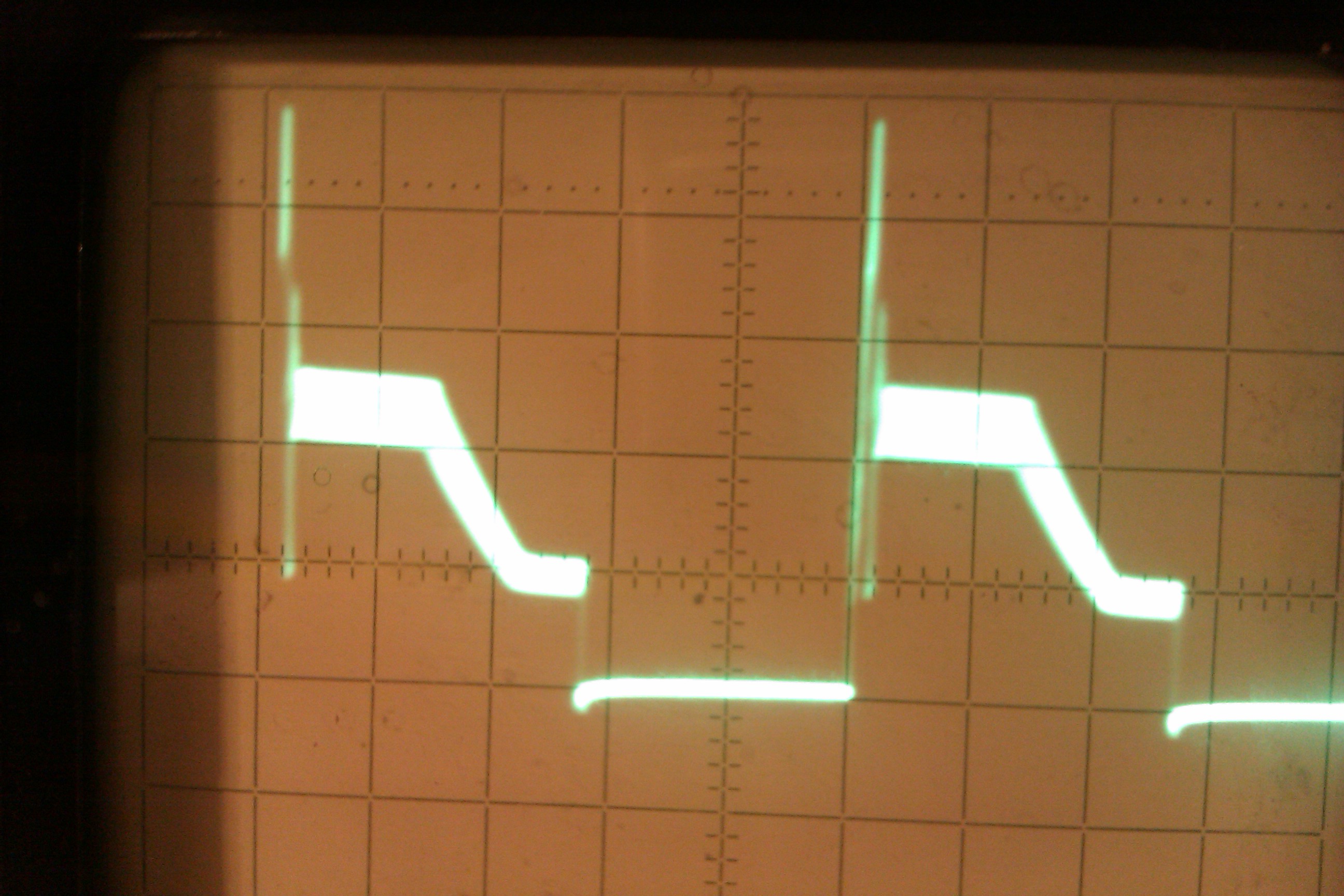

Съфорумци,
след 2-3 дни "борба" с инвертора нагласих коеф. на запълване да е 44% при 40 кHz. Тук идва и интересно (поне според мен)- това е измереният модулиран сигнал подаден върху гейта на транзистора(FGH40N6S2D), а К-Е при натоварен траф се получава това на снимката! Очаквах и там да видя 44% коеф. на запълване ама той не е. Това според мен не е много нормално.
pulsar - специалист
На мен ми прилича на разменени крайща на драйверния траф към гейта на транзистора. И вобще за какво ти е този товар.
vezbata - напреднал
И на мен ми се искаше да е това ама се съмнявам :) .
Освен да ги раменя и така да си карам :-D -на обратно. И без това вече почни се отказах от понататъчно развитие на проекта. За направата на такъв апарат се изискват доста познания и опит, според мен.
