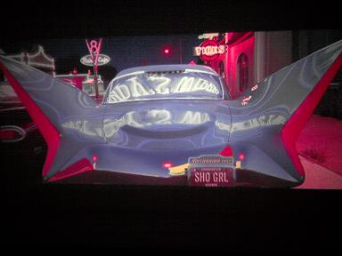

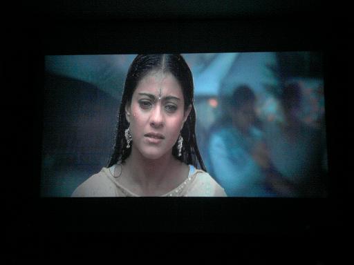

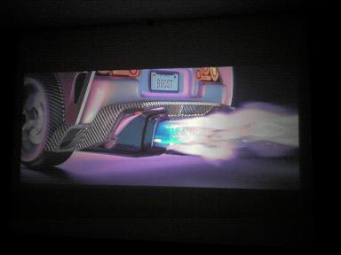

айде бе хора умря тука нещо тази тема толкова ли никой вече няма желание да си направи проектор :?:
ПП. А да и да не забравя тъй като разполагам и с лупите от лектор забелязах нещо много интересно купешкия проектор който ползвам сега за да направя картина над 90" ми иска над 3м разстояние за това пробвах да използвам огледалото което е между двете лупи на лектора оказа се че огледалото намаля качеството на картината сериозно обмислете вариант да ползвате лупите една след друга без огледало :wink: ще се убедите колко по добре ще бъде качеството на картината :-D

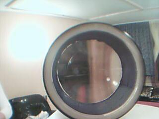

Това са лещите на лектор в кутия от сухо мляко с разтояние между тях 10см.

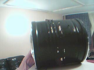

този обектив ползвах на стария шкаф,сега съм с трилещов и е по добре.

Kalistobg - специалист
предполагам си бил с огледалото преди това ...... без него има огромна разлика нали :shock:
rmanov - специалист
Ами не съм го ползвал никога направо зглобих консервата,след няколко опита да налучкам разстоянието между двете лещи.
