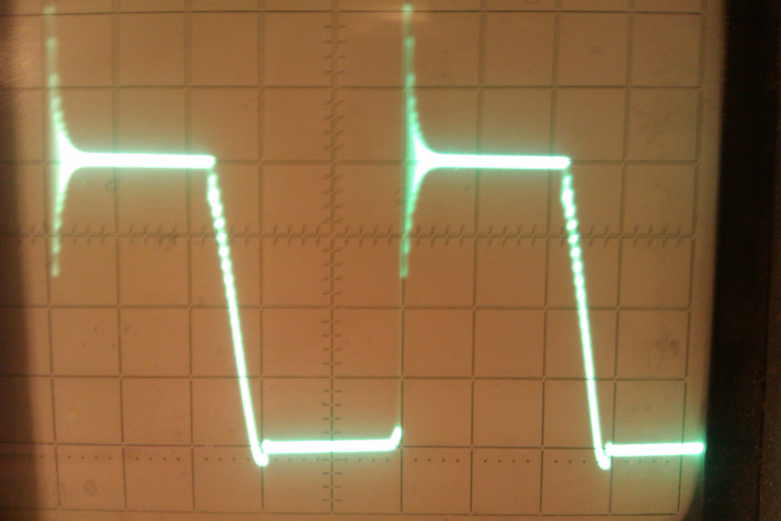

Ако това на последната снимка е формата на импулса на гейта на мощния транзистор, то си МНОГО далеч от истината.
Активния край на осцила, на гейт ли е или на емитер???
Колега pulsar /не ти знам името, а ти знаеш моето - не е честно :) :) :) /
Вече намери ли истината за работата на трансформатора при двутранзисторния еднотактен правоходов инвертор?
vezbata - напреднал
...е това на снимката.
Активният край на скопа е на гейта, а масата е на емитера.
Тази, съпоставена с предишната ми снимка, ми изглежда че двата импулса са в фаза.

До тук добре.На колко волта ти е деление на скопа?
vezbata - напреднал
5В/дел. при 5микр.с./дел.
Съгласен съм ,че трафа има достатъчен запас от магнитна индукция,то е явно от снимката
Да разбирам, че снимката IMAG0119.jpg, от по предишният ми пост, е О.К.?
Мен точно тя ме притеснява.
Виж тази е по различна от моята, в смисъл коеф. на запълване е непроменен (или поне така изглежда) при натоварване или Аз нещо се бъркам.

vezbata написа:

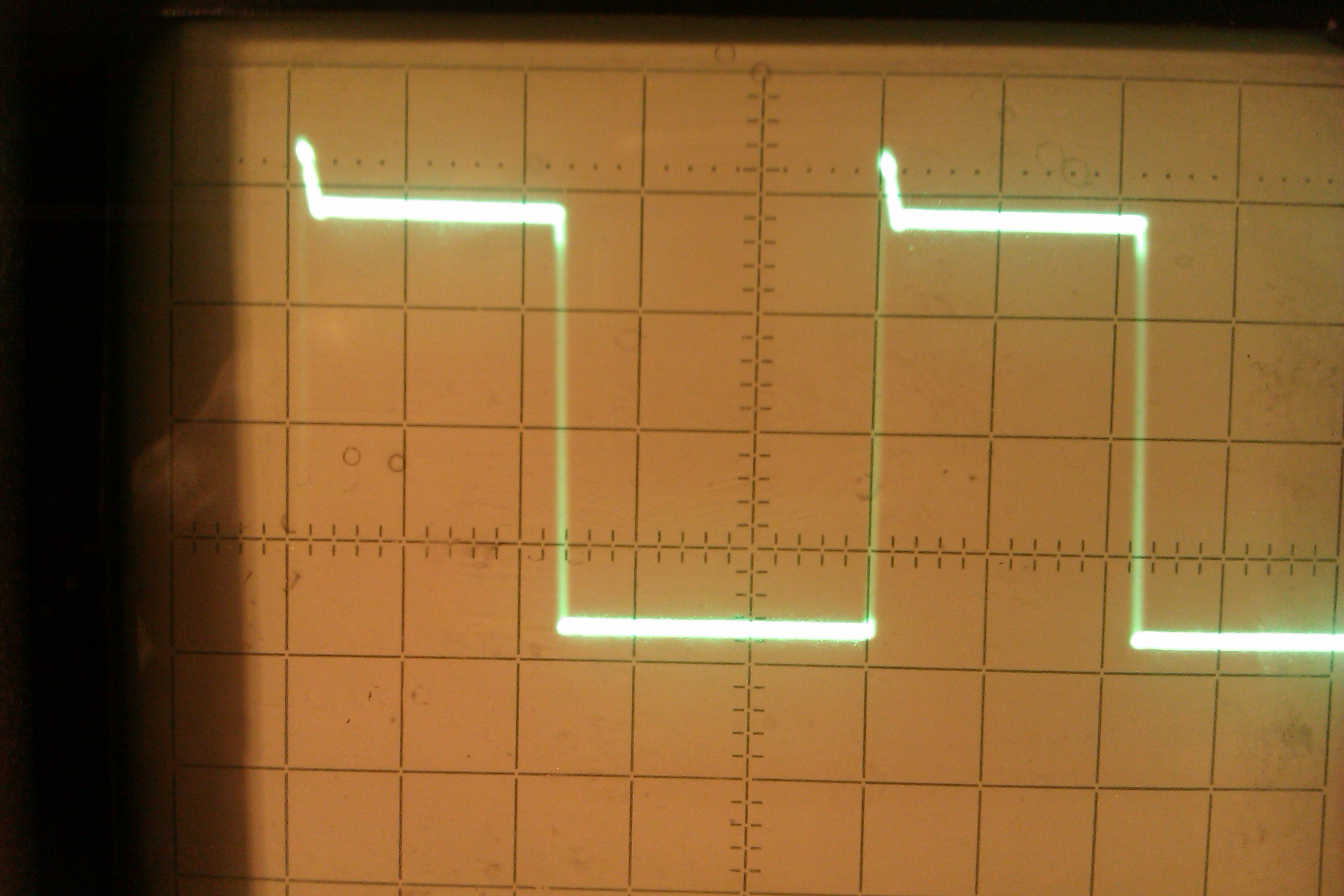

Както писа pansim си много далече от истината.Но следващата е добре IMAG0120.jpg като форма на сигнала
pulsar - специалист
При този сигнал на гейта, пусни да видим какво имаме на изхода на трафа -лично аз там гледам как се насища сърцевината.
vezbata - напреднал
Ето това е на изхода на трафа, когато е на празен ход :?, при захранване от 60V.
