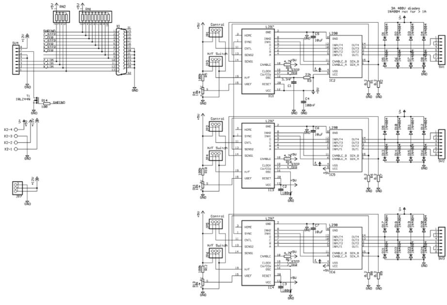

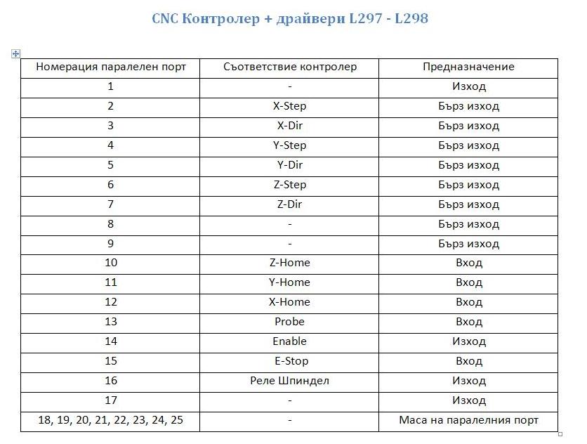

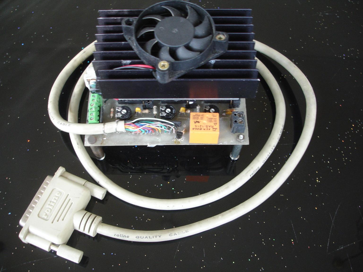

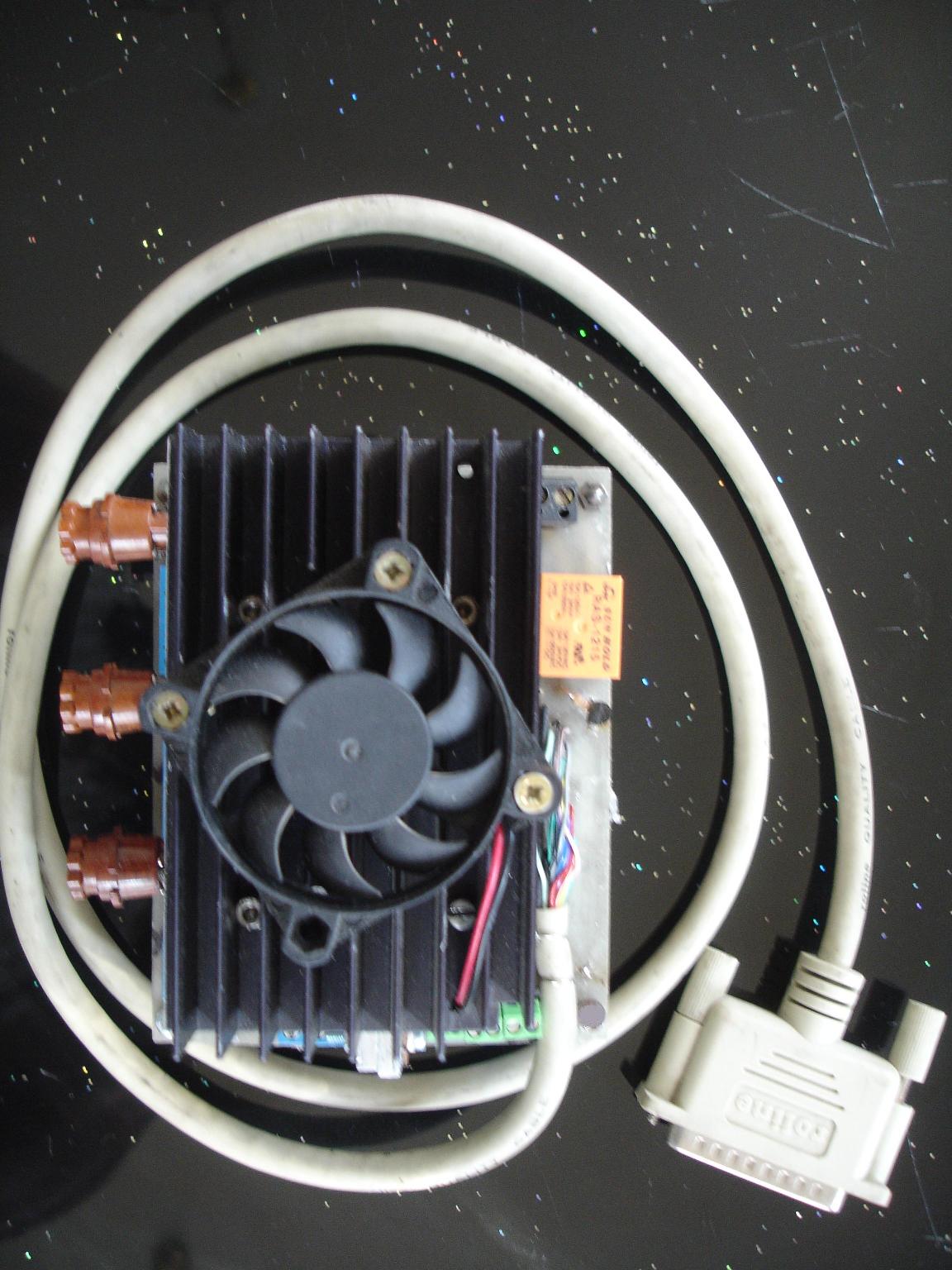

Здравейте, имам едно три канално управление за стъпкови мотори до 2 ампера с регулиране на работния ток заедно с контролер изпълнени на една платка, което няма да ми трябва. Работи перфектно но в последствие си купих по мощни мотори и си направих друго управление. Ако на някой му върши работа ще му го дам на цената на частите. Прикачвам схема и снимки.

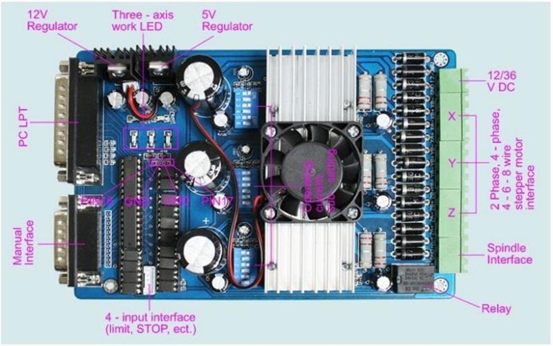

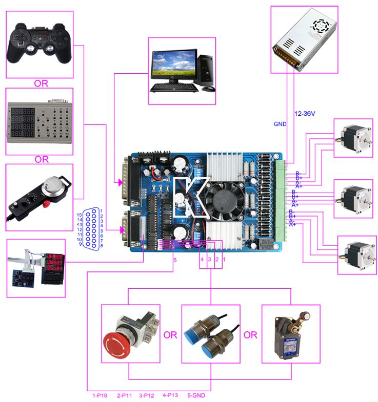

Здравейте имам това управление http://i01.i.aliimg.com/img/pb/436/313/ ... 36_478.jpg и искам да попитам там където пише 4-input interface (limit, stop, ect) трябва да има сензори нали ? Другото което ме интересува е те нормално затворени ли трябва да са или нормално отворени ? И последното което искам да питам е mach3 мога ли със стрелките да движа моторите и как може да стане това ако е възможно.
Благодаря много.

erolchy написа:Здравейте имам това управление http://i01.i.aliimg.com/img/pb/436/313/ ... 36_478.jpg и искам да попитам там където пише 4-input interface (limit, stop, ect) трябва да има сензори нали ? Другото което ме интересува е те нормално затворени ли трябва да са или нормално отворени ?
Няма значение.Задават се в Mach3 настройките - Engine Configuration.
Възможно е.При Mach-3 всичко е възможно![]()

Здравей,тази е от старите платки. По новите имат конектори за дисплеи. Като схема за връзване са идентични.Като за първа машина върши работа. За входовете- аз ползвам едно проводна схема с нормално отворени контакти.Свързвам масата с машината и с едно късо кабелче се връзвам към датчика. Някой ползват и обратното включване-с нормално затворени контакти. Може да работи и без датчици но трябва да и го кажеш.Въпрос на избор. Аз връзвам Х и У лимит и Е стопа на една линия, Х хоум и У хоум поотделно, по Zслагам само един във горно положение и съм го приел за хоум.Правилно конфигуриран МАЧ ти дава възможност да управляваш машината със стрелките по Х и У а Z с Pg Up PgDn като движението трябва да съответствува на натиснатия бутон.При натиснат бутон ТАБ трябва да ти излезе /не се сещам как се казва/ но като го видиш ще разбереш. Повторно натискане го прибира.Ако пак имаш проблеми -питаи.
