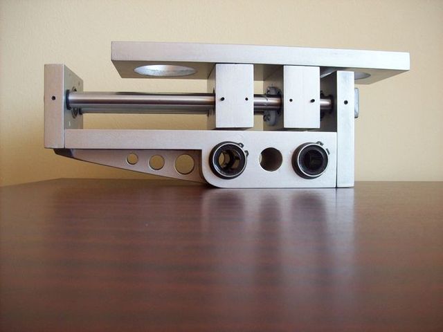

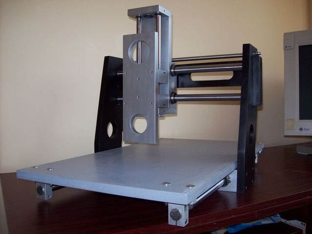

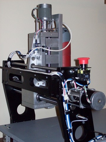

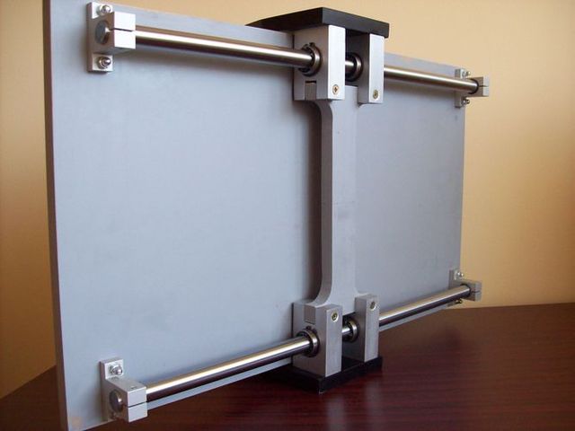

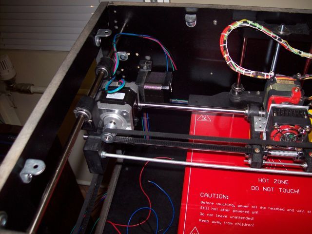

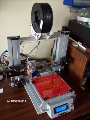

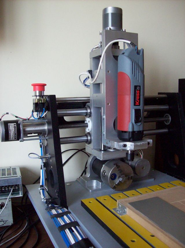

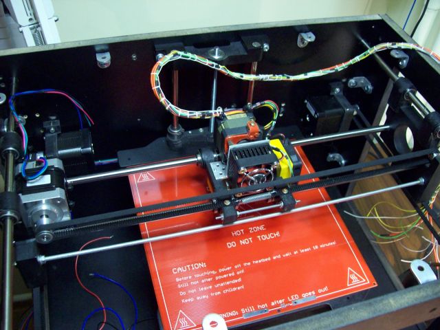

Аз не мога да направя свой авторски принтер и затова съм принуден да клонирам предоствените безвъзмездно разработки
на 3Д принтери какъвто е проекта VORON и който много ми допада.

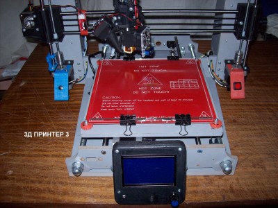

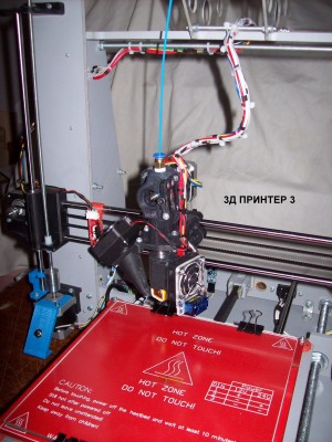

Но интересното в моята история е това,че с първата ми прцизна DIY машина /CNC рутер/ успях да направя първите два
3д принтера. За целта се понаучих да използвам 2Д CAD-CAM софтуер и да си правя детайлите с рутера.
Като изходен материал е използван MDF.
Концепцията при тях е ясна - 3 кординатна система но решенията са си чисто мои.
Подрави
Малко снимков материал и което е DIY по мой начин.
DIY в действие :) :wink:
CNC рутер

Поради ограниченията на форума още няколко снимки тук.
3Д ПРИНТЕР
