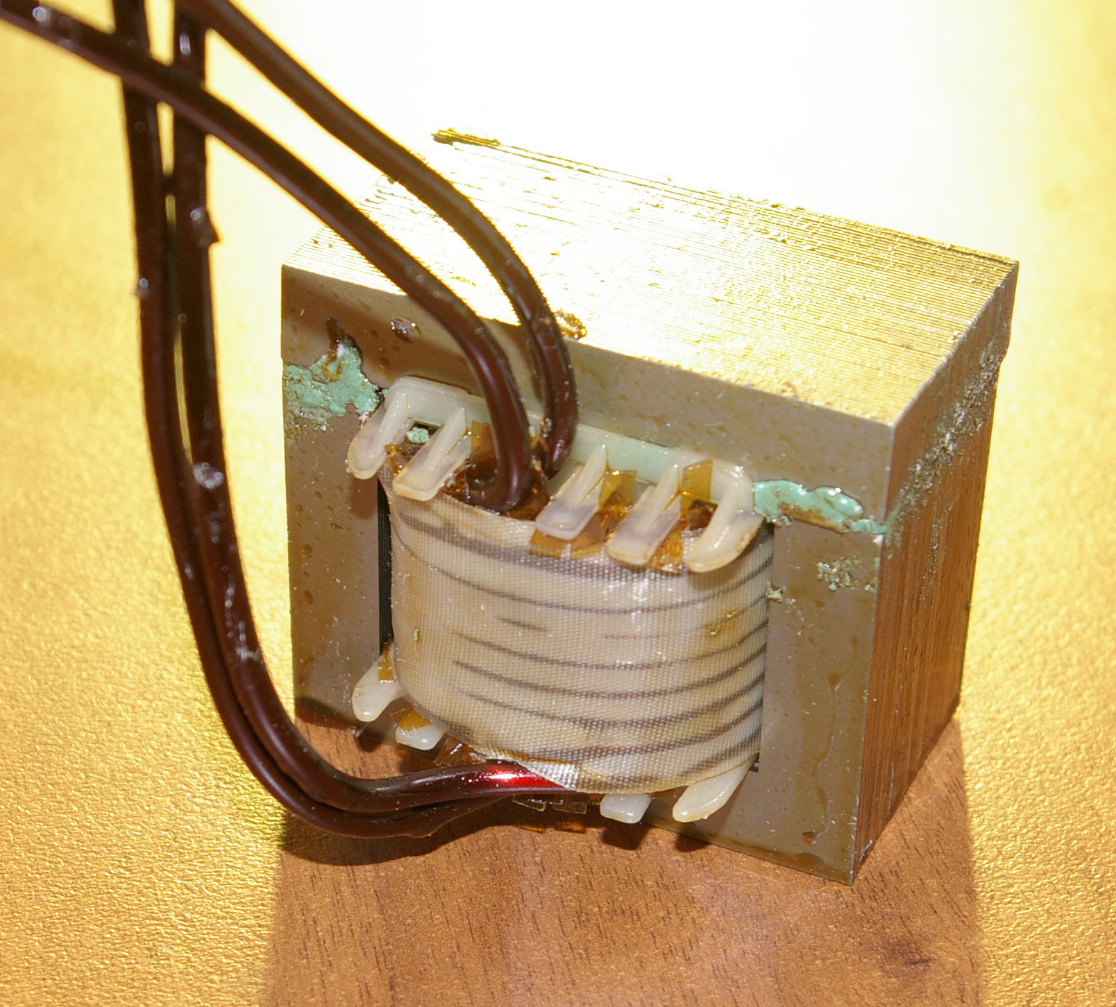

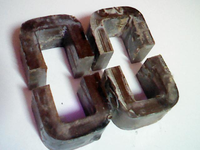

Реших да навия дросела на желязна сърцевина . на първо смятане ,ще събера около 15-на навивки от шината 20Х1 .

Така и никой не сподели ,кой материал за сърцевина е по добър в случая и за това ще се доверя на снимка от руски форум

хубаво е да можеш да го измериш,но и опитно става с електрод.От старите телевизори и радиа стават трафовете дето са лампови,20 навивки може и да са много според мен .

Няма най-добър, има предпочитани качества за конкретно приложение. В нашия случай, ти бях писал преди две-три страници, че е възможно да се навие върху сърцевина от дросел на стра луминисцентна лампа 40 вата /или повече/
Ама дали си го прочел?????????????????????
Със тези Ш образни сърцевини също може, ама трябва да се вземе под внимание насищането при голям ток, и съответно необходимата немагнитна междина.
Пак казвам - навий това което бе показал на предишната снимка - после ще кажеш дали е добре.
Според мен - ще работи...
Успех.

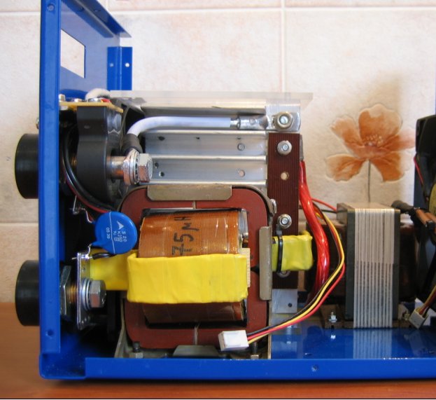

ЕСТЕСТВЕНО е, ЧЕ ,ЩОМ ПИТАМ >>>ЧАКАМ отговори и ЧЕТА ! Четох и това за луминисцентните лампи -тоя форум съм го чел от /нова година /насам -почти през вечер -от начало до края.да не говорим за други и руски -дори и японски ...това за насищането ми е ясно -за междините -също ! въпроса ми е : дросела ,със силициев магнитопровод или феритен. дай снимка ,как е направен дросел на инвертор ,навит на сърцевина от дросел за луминисцентна лампа.сложи и една снимка ,как ти си правиш дросела ...не се свиди толкова . или поне някоя насока дай ....за да не грешим и да не се налага да пробваме -точно с тия дебелите жици -ако решиш де ...
pansim - майстор
Ето ти снимка на един тип дросел, който използувам в моите заваръчни инвертори. Индуктивноста му е около 30 микроХенри
Размерите му са 60х50х30мм немагнитна междина 2мм навивки 8
Обаче - автора на схемата която правиш е дал стойност 100 микроХенри. Явно е имал нещо наум...не мога да кажа...та...ти си знаеш. Пак казвам - навий колкото се съберат навивки на ферита и тествай.
Това ще ти даде информация за по-нататък...
Доволен ли си вече....или искаш и готов дросел да ти пратя :)
