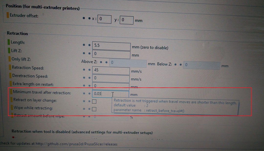

Днес си играх със скоростите, джерковете и тем подобни и с тези стойности дето си писал, нищо не го влияе освен дето принта беше супер бавен но пак със същия проблем. По принцип работя основно през repetier в който съм настроил Cura, Prusa и Slic3r да извлича кода чрез тях.
Преди малко реших да слайсна директно в Prusa, не през Repetier. Там обаче този път намалих стойността на minimum travel after retraction ( retraktion is not trigered when travel movments are shorter than this lenght) от сегашните 0.8мм. На 0.03мм. Пуснах да слайсне и качих на мемори картата.
Принтих със стандартните ми сетингси на Марлина до момента с които си работя. Тоя път О чудо, никъде не пропусна команда за E retraction. Но трябва още принтове да направя за да се уверя че е ОК сега и дали фатката е че минах от 0.8мм. Разстояние на 0.03мм. Разстояние или е забъркан Repetier по някакъв начин.
Интересното е и че Prusa слайсва така, че има много по-малко близки една до друга точки на прехвърляне на дюзата, отдалечава ги осезаемо една от друга. Пак имаше съседни точки, но този път всичко мина ОК.
Но джерковете, ускоренията и тем подобни не са виновни.
Утре ще тествам още за да потвърдя че нещата са ОК и да видя дали проблема е бил в супер малкото разстояние-minimum travel after retraction, което трябва да има от порядъка на стотни от милиметъра или нещо се оплитат нещата по друг начин.

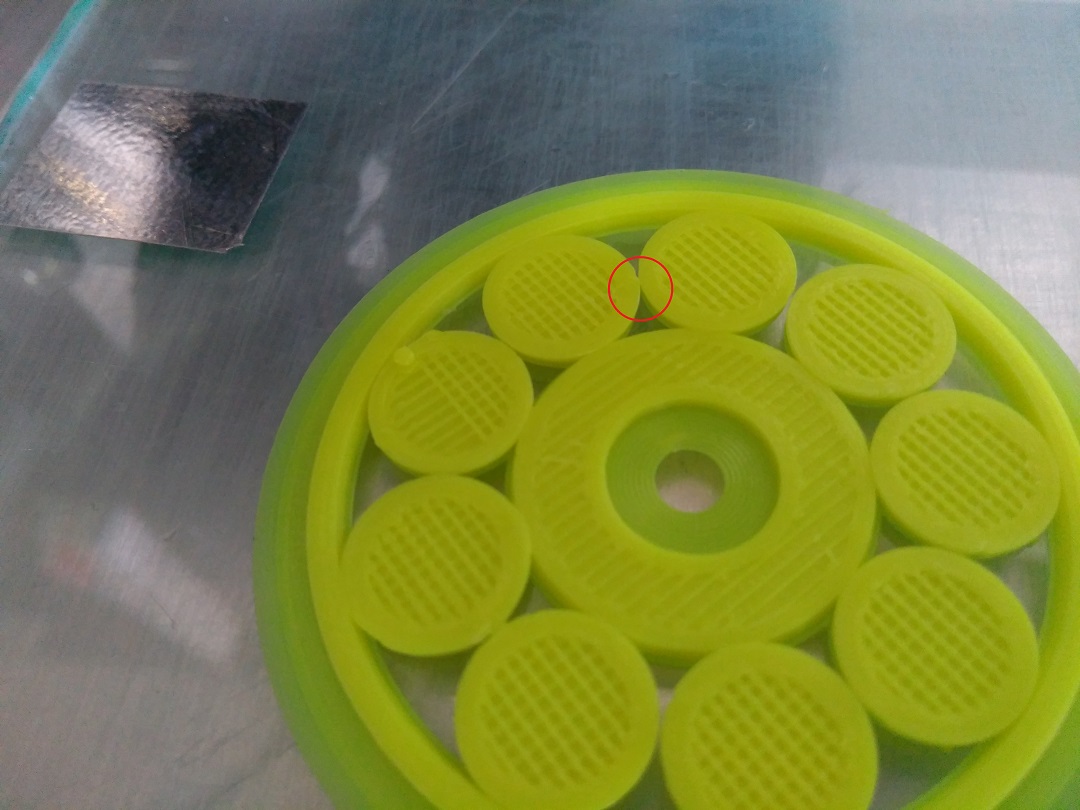

Реших да изпринтирам лагера ти, обаче гледам, че сачмите са доста близко да вътрeшната гривна.
Та да попитам, променяш ли някакви настройки в слайсера, за да може се върти?
Примерно horizontal exnansion или други

Да, съчмите на модела в Тингверсе в момента са тангенти на вътрешната гривна и повечето слайсери виждат зор да ги нарежат правилно, обикновено ги слепват с вътрешната гривна и става пълен бъркоч.
Аз тоя лагер там съм го поне 3 пъти принтирал, но успявах само с CURA да го слайсна като хората, до като не се появи след време проблема с ретракшъна.
Изчакай утре като отида на работа на служебния лаптоп имам файл, на въпросния лагер на който съм отместил съчмите от вътрешната гривна с 0.07мм. и ще успееш да го слайснеш. Самия лагер има от едната страна една гривна, която играе роля на съпорт на съчмите! Ляга на тази страна с този съпорт и се слайсва без никави подпори. Може периферия. И се внимава за долните слоеве на каква височина ще ги печаташ да не станат мазало :lol: Обикновено за тест е ок 1.2мм. стени и 25% пълнеж. А може и да си печаташ на 100%
Обещавам утре в Тингверсето да добавя и този файл с отдалечените леко съчми. Провери по някое време през деня, ще има нов файл и опитай него ако искаш.
Трябва да имаш настроен много добре екструдер и подаването му за да не ти залепи съчмите за гривните, особено на този файл дето са тангенти към гривната! :lol: Не пипам никакви настройки на дименсиите на обекта по никоя ос. Така съм го принтил но трябва ако се налага да намалиш % на подаване на нишката, примерно от 100% на 94% да речем. Много си зависи от самата нишка и настройката на екструдера :)

Ами изглежда го напипах къде е!
Тази настройка е разковничето явно. В Prusa и Slicer e една и съща! По дефолт е 2мм :shock: Аз я бях смъквал до 0.8 и до 0.4мм. и ми слепваше тези супер близки една до друга точки на ретракт на екструдера! Само при субер близки една до друга точки го правеше.
Смъкнах стойността на 0.03 и на 0.05мм. за тестове и се оказа че проблема се реши!!! :partyman: :prayer:
Просто трябва тази стойност да бъде в стотни от милиметъра, не милиметри не десети!
Слайсвах директно с слайсерите и през Repetier host, качвах на картата и на кабел принтих и всичко е ОК работи точно! Няма никакво значение от ускорения, скорости и джеркове! Тази стойност ако е ОК, няма пропуски на ретракт!

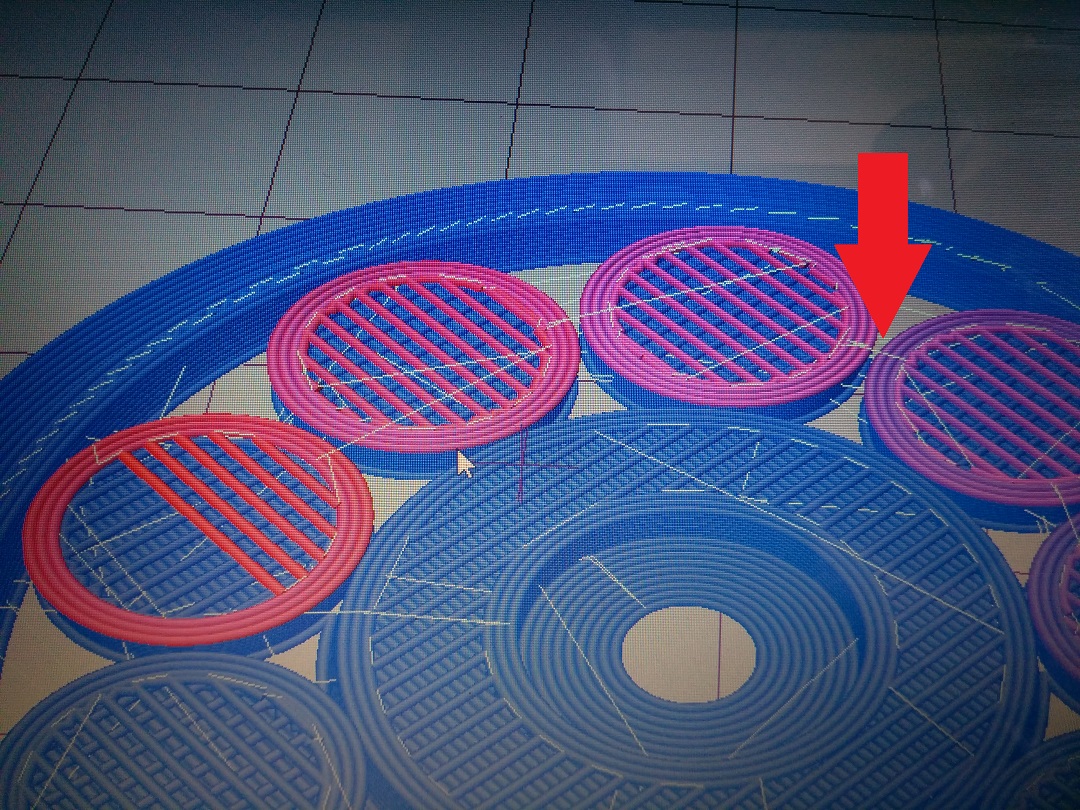

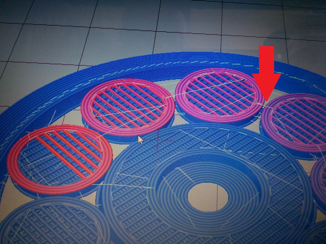

Другия интересен момент който утре ще доуточня е че ако слайсвам с CURA през Repetier там тази настройка я няма, или не е точно същата а подобна и въпреки че и там смъкнах на 0.03мм и има определено осезаемо подобрение спрямо преди, то пак направи 2-3 пропуска. Но там настройката има гласи така; minimum travel BEFOR retraktion !!! ПРЕДИ!
А в prusa i Slic3r e minimum travel AFTER retraction!!! СЛЕД!
Подобни настройки с подобна идея но всъщност различни и то доста и точно тук се получва проблемацията в това, че няма настройка за ПРЕДИ retraction при Cura през Repetier host.
Така, че проблема е решен чрез драстично сваляне на стойноста в PRUSA и Slic3r
Остава да го доогледам в CURA, понеже 99% слайсвам и контролирам през Repetier host.
Качвам и две снимки на това което се случва при слайсване през CURA в Repetier.
Вижда се че командата за празен ход с ретракт я има но реално не се изпълнява и принтера си минава директно между двете близки точки. :lol:

На картинката дето си показал ако ширината на нанесената нишка е 0.4мм, то travel-а е поне 1.6мм. Т.е. дори при 0.8мм не би трябвало да го има проблема. Ама подробност. Важното е, че си решил проблема :) .

Да проблема се оказа в стойността на въпросната настройка в Prusa и Slic3r. Трябва да се намали до стотни. 0.05мм. е ок. По дефолт е 2мм :shock: Що за каруцарска стойност!? Чудя се защо не е по дефолт поне 0.1мм. да кажем. Често се принтят подвижни сглобени елементи, дето ако тая стойност не е поне 0.1мм ще се получи въпросната неприятна ситуация със слепването и елемента ще отиде по дяволите ако не се усети човек навреме.
