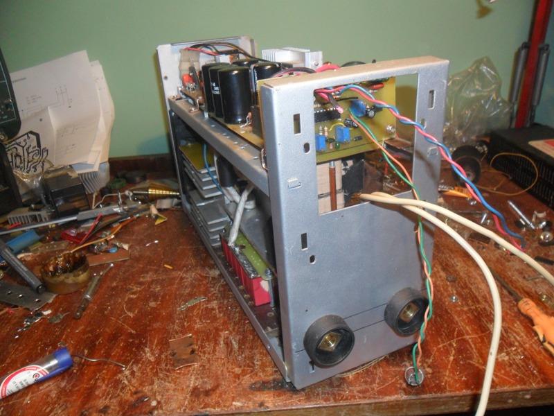

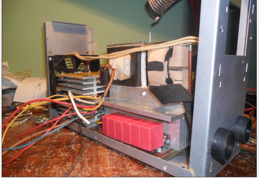

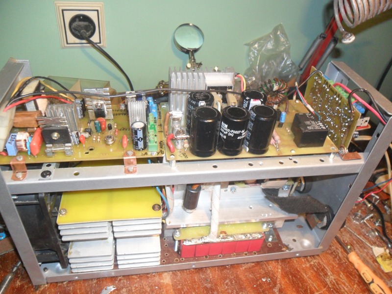

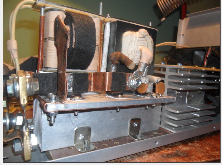

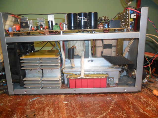

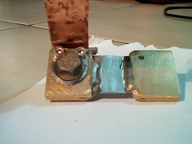

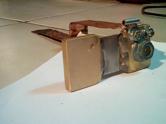

понеже искам всичко в самоделката да си направя сам -реших да си направя и шунт ,вярно ,много време отне ,но се кефя ,можех да си закупя готов от /ВИКИВАТ/ -ако на някои му затрябва /шунт/ ,и няма нерви да си го право сам !- :arrow:
http://vikiwat.com/search.html?phrase=% ... egoryID=81
също се замислях ,дали да не изгубя време и да се заема с експерименти , да заменя шунта ,с датчик на хол !но времето ,ще ме изчака ! :cool:

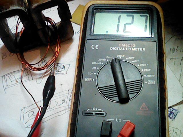

попрочетох доста и за дроселите ...дори си купих /евтин/ уред /LC / -за да виждам ,какво правя и се получава -естеств
Picture 193.jpg (53.47 KиБ) Видяна 3424 пъти
. .... отчаях се от това ,което в нета се дава ,като база данни /навивки и сърцевини / -нищо не отговаря .
за разлика от много инвертостроители -аз не се занимавам професионално с това и с електроника !но се сдобих и с добра сонда за скопа ,чрез колега от форума ,за което съм Му ! =D> безкрайно благодарен .
липсата на време ,ме бави ,да пусна клип с инвертора в действие ...но и това ще стане !

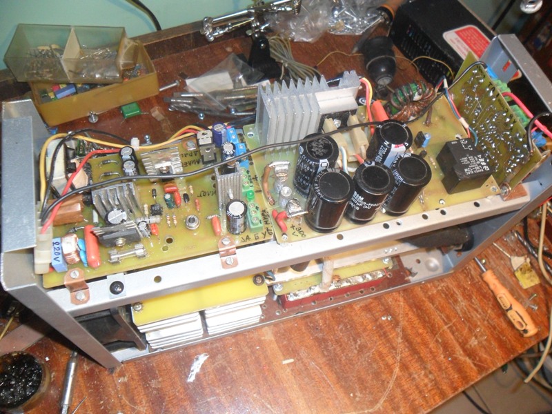

Понеже тук сте само специалисти да попитам един въпрос.Днес на работа със електричаря бърникахме един инверторен електрожен който според думите му някакво реле трябвало да цъкне преди да започне да работи и това реле не цъкало.Оказа се че едно от релетата е нагоряло и корпуса му даже се е разстопил.Релето е от този тип РЕЛЕ но незнам защо на него пише 21V.Релето е едно към едно с това като има общо три такива двете са на 21В другото е на 12.На горната снимка горе долу дето са вдясно черните релета.Та идеята ми е да го смени със 24 волтово предполагам няма да има проблем.Обаче до тях има и един товарен резистор опушен и не даващ никакви стойности който е свързан с - на релето и със - на един грец със 5 извода.И от чисто любопитство да попитам какъв е тоя грец със 5 извода 3 променливи и два + и -.Не погледнах дали не е трифазен апарата.
pulsar - специалист
fox_vt написа:
Зависи как е захранено релето.На много от фабричните инвертори захранването на въпросните релета става чрез делител и тогава съпротивлението на бобинката на релето е от значение. Опушения товарен резистор , който ти ограничава тока при първоначалното зареждане на кондензаторите е изгоряло поради това, че релето не го е шунтирало.Имал съм няколо случая на инвертори със същите поразии. Машината най-вероятно е трифазна щом изправителя е изпълнен с мост на Ларионов.
Какъв е инвертора?
