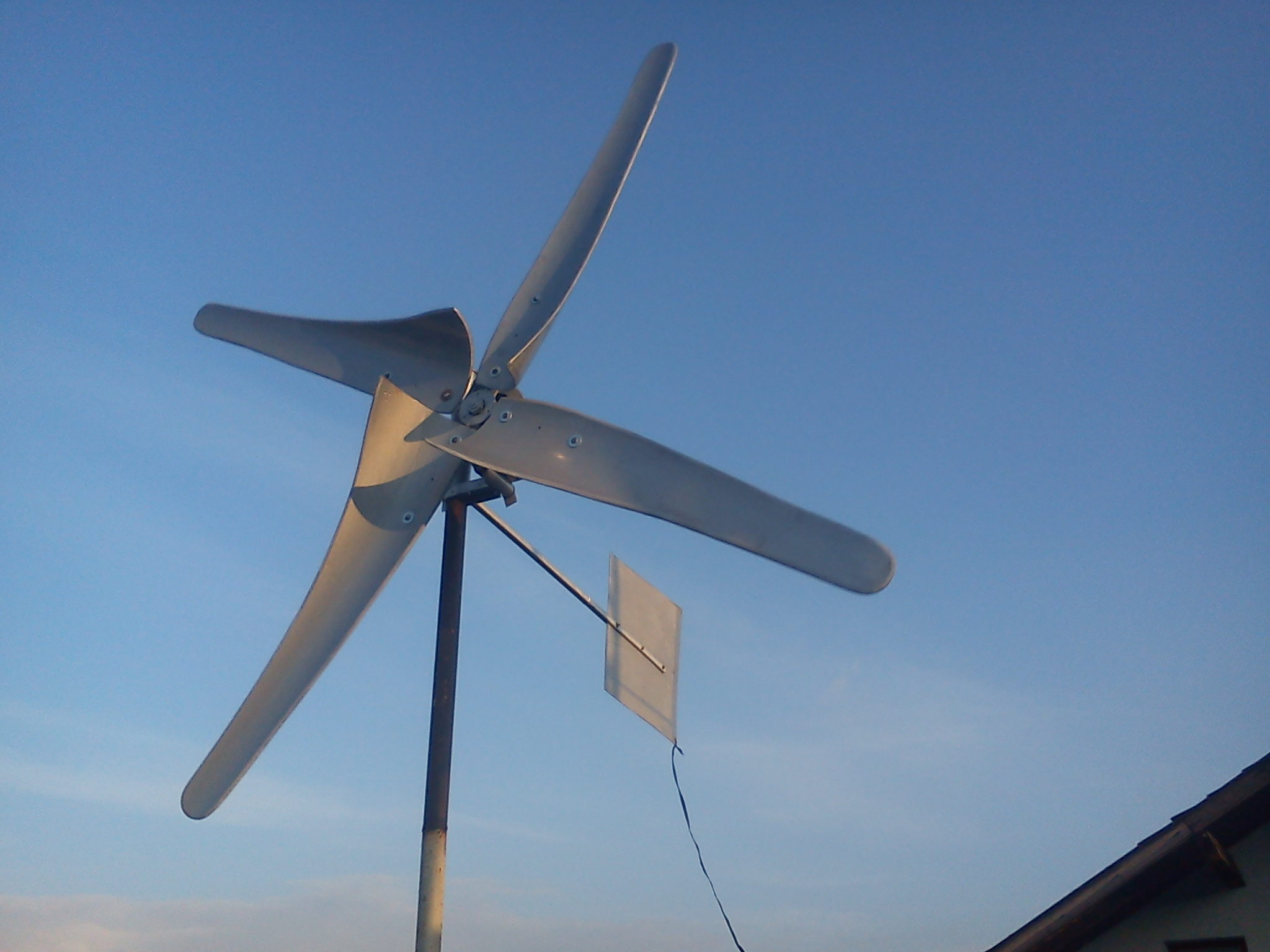

Съчувствам ти. Аз още преди да сложа витлата забелязах че при лек вятър мачтата с генератора има собствен резонанс. Какво говоря, че те и парните турбини имат резонанс. Забеляза ли поривите колко метра/сек са били? Заварките задължително през цяло и на голяма пощ. Никакво точковане. Допълнително парче метал заварено върху двата детайла. Не по малко от 4 опорни точки. Където има усилия или механични напрежения да се слагат тампони или пружини за обиране на вибрациите. Ако конструкцията е по-тежка, струва ми се че по-трудно изпада в резонанс.
Аз вчера го изправих с новите витла. Те са с около 10-15mm по-тесни от всички страни от старите и тръгват по-късно - 1,5m/s. Липсва инерция ипри 1m/s се опитват да спират. Необходимо им е време и постоянен вятър за да наберат обороти - недостатъчна мощност. Не че са лоши, просто старите бяха по добри. Говорим за котвено залеване 100гр/m.

Съгласен съм, че резонанса си е сериозна причина и проблем, но в моя случай се отнася повече за недооценяване на ситуацията. Защото резонанса си е резонанс, но ако се направи достатъчно здрава конструкцията съобразена с мощностите, резонанса не би се отразил по този начин. Всъщност недооценяването се състои в следното. Реших, че след като някои производители могат да си позволят да направят до 300 вата генератори без механична защита срещу силен вятър с отклоняване чрез опашката на пропелера от фронтално до успоредно срещу вятъра, мога и аз да опитам един 50 ватов генератор да го направя така. Да, НО не оцених, че при вятър със скорост 15 м/сек. върху пропелер с диаметър 98 см. колкото беше въпросния се отделят не 100 или 200 вата, а цели 650 - което си е 2/3 от киловат! Естествено, че при такива мощности, трябва конструкцията да е здрава. От там нататък, дали е имало резонансни явления (вибрации) не мога да знам случило се е през нощта, когато не бях там, но самия факт за мощността въздействуваща в случая си е показателен само по себе си. Съответно, като не съм се съобразил с това, алтернатора заедно с пробелера се държеше на две планки, които бяха заварени към втулката на вертикалната ос на дължина от по 1 см. за всяка от тях! Е, да попитам - какви резонансни явления - това, което съм направил си е чисто недооценяване на ситуацията!

Така са мислили и конструкторите на падналия висящ мост в Щатите, през първата половина на миналия век. Същото се е случило и с твоя ВГ. Обикновенно конструкцията се разрушава там където са концентрирани наи големи механични напрежения/ръбове, ъгли и др./. Дори и да са здрави, се получава умора на материала в тези зони.
Моя съвет е да наденеш една ПВЦ тръба, с Ф110, около мачтата над обтяжките и да я напълниш с кварцов пясък. Окачването на турбината да е отделно и да е свързано към генератора посредством кардан. Окачването на турбината и генератора да е чрез тампони. Задължително PITCH CONTROL вместо чупеща опашка!

Това за тръбата с пясък не е лоша идея по принцип. Казвам по принцип, защото за 50 - 150 вата генератор просто не си заслужава. Но за 500 и нагоре вата вероятно да. Макар да съм виждал и до около 4 - 5 киловата без да има нужда от специални мерки против вибрации.
Но това за Pitch Controll - извинявай ама не ставай смешен. До около 15 - 20 киловата въпроса се решава с чупеща опашка, да не говорим за 50 до 1000 вата! Последното важи и за кардана!
