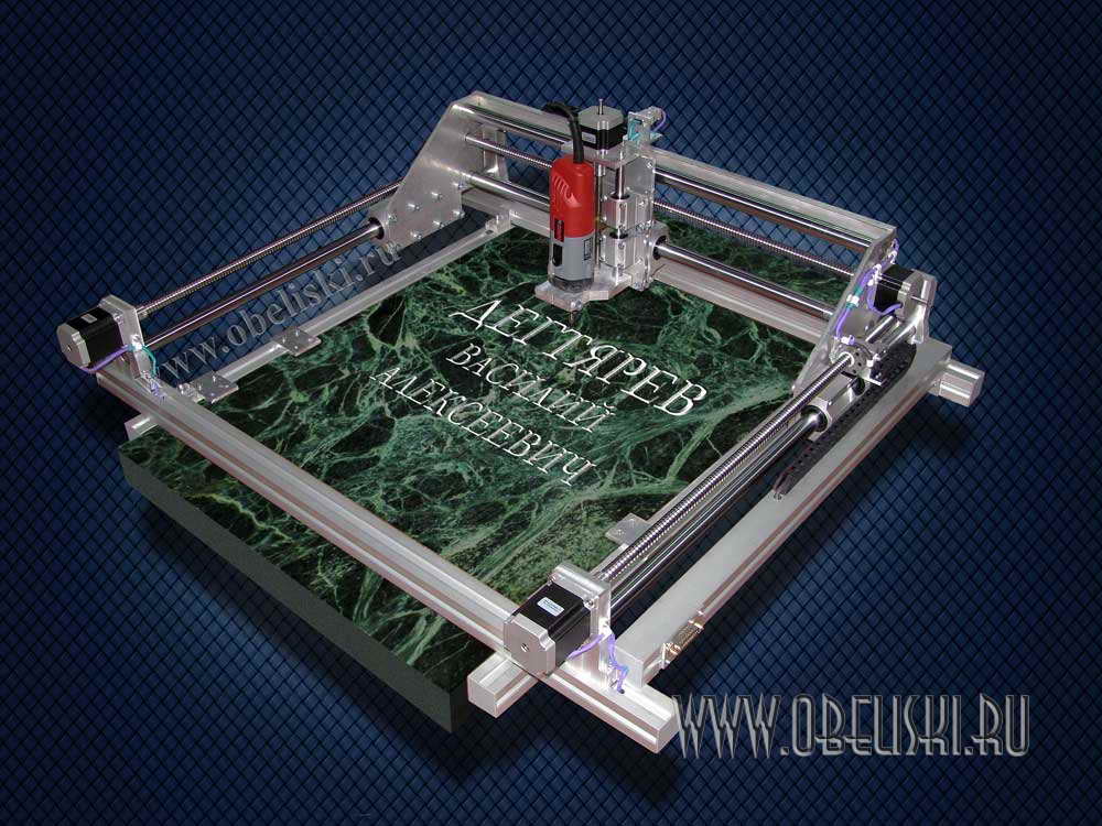

cvettomirr - специалист
Ще надписвам паметници и орнаменти с нея. Какви мотори, електроника и от къде по-евтинко?
MrMurdjo - майстор
85BYGH450B-06D-15J от Ексорор според мен напълно те устройва. Даже и по-малкия модел на 3.1 Нм също би се справил. Него би могъл да ползваш за Z с редукция, защото по вертикалата не е нужно да имаш същия бърз ход като по дългите хоризонтални оси, но теглото му е по-малко, а там това има значение. Следващия по-голям модел е излишни пари и тегло ( 5 кила). По-важно е драйверите да са истински или поне китайски копия на истински, а не от тези, дето се продават в интернет 3, 4 или 5 в едно.
Дори и 600 (а аз мисля, че с добър драйвер се постигат 1000 - 1200) оборота само да вадиш от тези мотори, при 5 мм стъпка имаш 3000 мм/мин бърз ход, което за тези размери е прилична скорост. По-важно е да има добро усилие по осите в работен режим.
Двата големи модела имат канали за шпонки за фиксиране на задвижващи шайби. Т.е. с назъбен ремък и редукция за още по-голям въртящ момент в най-добрия оборотен режим. Тогава може да се ползва винт със стъпка 10 мм.
Неотдавна гледах един китайски 2 м х 1.4 м с такива винтове и директно задвижване. А моторите бяха поне 85 мм, ако не и повече, т.е. с голям диаметър на ротора. С китайски драйвери, подобни на тези от Ексорор, на 1/8 стъпка и 24 в напрежение на захранването направи за проба 12 метра в минута, но на дългия винт му дойдоха малко в повече - почва да замята. :)
Лично мнение и не те ангажирам да предпочетеш точно това.

cvettomirr написа:
Никой не иска да каже за разликата от мотори 3.5A - 11.2 NM и 5A - 6NM, че трябва тия дни да поръчвам, а не знам кои. Ще задвижвам 20mm винт по ос X и A 1300mm, Y - 1700mm, Z - 500mm
Ами според мен разликата си е написана във въпроса - първият мотор при 75% от тока на втория прави два пъти по - голям задържащ момент, предполага се, че ще е по - икономичен при еднакви условия на работа. Вероятнотърговецът препоръчва и подходящи драйвери за управление на тези мотори. Като се вържат двете неща, трябва да се прецени съотношението цена/качество и решението става лесно.
dobrev - специалист
cvettomirr написа:
Тези мотори от снимката не изглеждат много големи. Пък и конструкцията изглежда доста удобна за работа - налагаш на плочата и работиш.
dobrev - специалист
cvettomirr написа:
Не забравяй да предвидиш и аспирация, защото финния прах, който се отделя при работа, ще скапе бързо направляващите и винтовите двойки.
Ако имаш нужда мога да помогна с общия вид на конструкцията.
mika - специалист
dobrev, разгледал съм десетки професионални машини за обработка на камък и нито една от тях нямаше аспирация.
STEPER - специалист
mika написа:
Да,при тези машини за обработка на камък няма аспирация защото се използва вода за охлаждане на инструмента.
Но тук при този начин на работа действително се отделя прах /както и при всяка операция при фрезоване/и елементарна аспирация е необходима.
Иначе първото нещо което ще се скапе е самия KRES ако се използва такава конструкция.При КРЕС-а вентилатора е много ефективен при работа.
cvettomirr- не зная каква ти е концепцията за машината, но аз мисля че едва ли с фрезера ще се постигне такава гравюра като тази тук.
За това обикновено се използва електромагнитноударно устройство и този въпрос в известна степен бе обсъждан вече
в темата "CNC машина гравьор".Ето тук например viewtopic.php?f=18&t=8418&start=3920
Освен това на този сайт който се вижда на снимката от Добрев има, да не кажа океан а море от информация по този въпрос. :)
А колкото до двигателите - тези от eXoror "60BYGH301B" ще са ти напълно достатъчни и с резерв при едни хубави драйвери. :wink:
Поздрави
Аз Kress няма да ползвам. Предвидил съм в бюджета шпиндел 3 kw с водно охлаждане + инвертор.
Утре поръчвам останалите неща. Ще ми е нужна тепърва помощ и съвети. И последна екстра, която ще взема е някакъв лазер за гравиране на образи само.
mika - специалист
STEPER, на дадената снимка буквите са 3D и е глупoст да не се използва вода. Иначе да, всичко може да се направи не както трябва.
