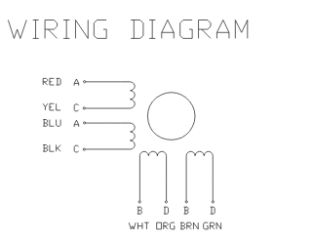

erolchy написа:
Ползвам това управление Driver Board TB6560 и стъпкови мотори nema23 на 3А . Това е ако има още нещо питайте.
Тогава да питаме :-D
Дай настройките на Macha-а под формата на Print Scrn.
Твойто свързване има ли нещо общо със тази схемичка?
Nema 23.jpg (6.37 KиБ) Видяна 5810 пъти
erolchy - специалист
Направил съм свързването по тази таблица тук http://www.linengineering.com/resources ... tions.aspx , а схемата която вие ми показвате е за стъпков мотор с 8 проводника, а моят е с 6 което ще рече две намотки със средна точка. Проводниците които ми се падат да свържа за А са червен със син и зелен с черен, като средни точки ми остават бял и жълт, за които ако съм разбрал правилни просто ги изолирам и ги оставам на страна. Колкото до настройките работих по описанието което е в документа който е в мача.
STEPER - специалист
erolchy написа:
Няма да споря. :-D
Аз използвам тази схема за цветовото отношение на кабелите за всички типове двигатели а с уреда си определям намотките.
Досега не съм сгрешил :wink:
Но този Manual би следвало да ти помогне.
Линк за сваляне : http://dox.bg/files/dw?a=ae2b87fd91
