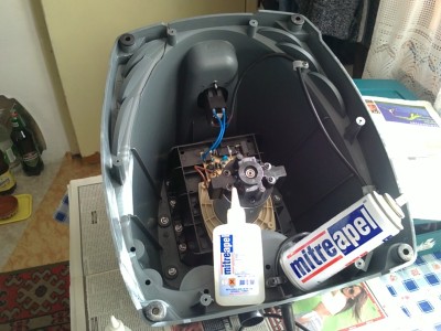

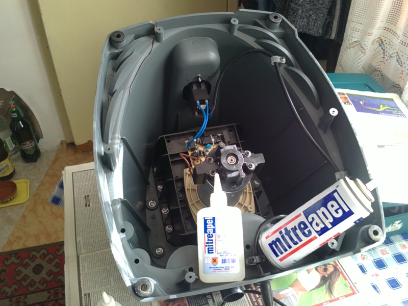

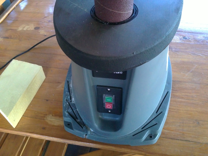

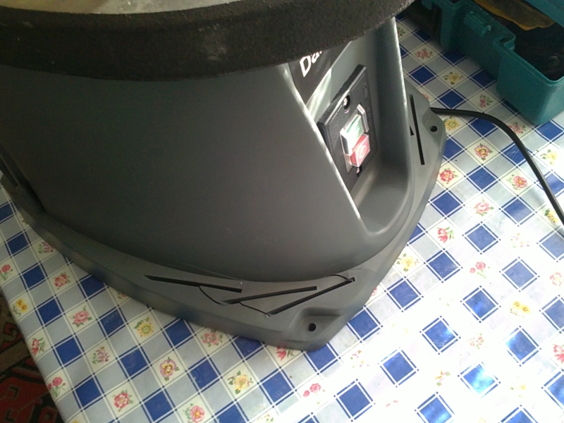

Два, три дни беше снежно, та само снимах вътре. Вижда се какъв е дефекта на пластмасата. Опитах да я залепя със секундно лепило за МДФ, но пластмасата се оказа келява и лепилото не издържа. Ще правя втори опит с полиуретанов "салам" , като сложа и допълнителни ламаринки с понитачката.
Има 5 размера цилиндри, 19- 25- 38- 51- 76мм, шкурките са стандартни , но бая скъпи 6 броя са 9-10 лири. Най малкия размер шкурка 12,7мм се "нахлузва" директно върху шпиндела на мотора. Ясно е, че ще побългарявам шкурките. Бяха икономисали броя им в кашона, трябваше да са три комплекта, но беше сложен само един. Явно и там са инономисти(работят българи) :lol:

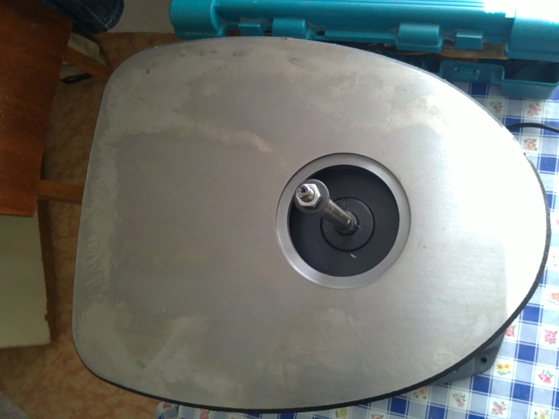

Плота е от лят чугун, не се накланя. За всеки размер цилиндър си има пръстен за уплътняване.
Двигателя е четков, сравнително тих , не е много шумен. Мисля, че е правотоков, но може и да бъркам, токлкова разбирам. :cool:
Дефекта на основата не пречи на работата на шлайфа.

Само това спуканото в основата ли му е дефекта ?
ZEDYCUS - майстор
Само това е да, явно партидата която продадоха на половин цена е изтървана при превоза, вътре по частите няма никакви поражения. И на кашона си личеше падането. Не е нещо фрапиращо, което няма да се оправи. Не носех нитачката иначе щях да я ремонтирам още тогава при пробата. Леко се килва, но ако е захваната за маса с винтове на другите опори няма да мръдне. :partyman:
