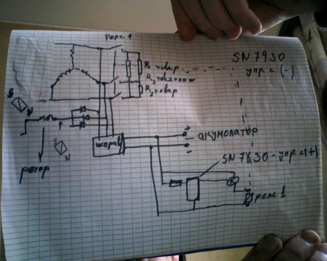

За да имаш възбуждане , когато ти трябва , сложи два малки магнита ,
S/N , N/S ,на ротора , за да имаш постоянен магнит на роттора.
От трите фази през диоди захрани ротора ,а др. четка на маса.
Така имаш постоянно възбуждане , като духа вятър. МАХНИ РЕЛЕТО!!!! :oops: :oops: :oops: :oops: :oops: :oops: :oops: :oops:

BoBo72 мисля чеидеята ти не е добра, при 28 V система генератора не е изчислен да работи на по големи напрежения естествено и ротора. Без РР може да се вдигна напрежението и тока до големи стоиности които не са подходящи за заряда на АБ. Също ще се натовари изправителния блок, статорните намотки и ротора на генератора дефакто - всичко.
РЕГУЛАТОР,КОЙТО ОКЪСЯВА ФАЗИТЕ НА ГЕНЕРАТОРА ПРЕЗ ТОВАРНО СЪПРОТИВЛЕНИЕ
Направил си нещо за ограничаване на напрежението но така не товариш ли излишно генератора и ненамаляваш ли ефективноста на системата ти. Товарното съпротивление как е свързано, не предизвиква ли консумация от АБ при неработещ генератор....

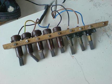

Как да кача клипче. Вятъра е слаб и непостоянен. Ту духа силно ту не духа, постоянно си мени посоката??? Неможе да достигне номинални обороти.
Стигам до следния извод:
Ако нямате силен и постоянен вятър, негубете труд, време и пари.
Това ми е четкодържателя (Четки от прахосмукачки)

стефане , ще кача схемата на контролера , но но имам проблем с камерата. Немога да се оправя с резолюциите.
stefan_gb - специалист
BoBo72 написа:
Ок BoBo72 винаги може да се научи нещо ново :)
BoBo72 - специалист
Това е схемата.
