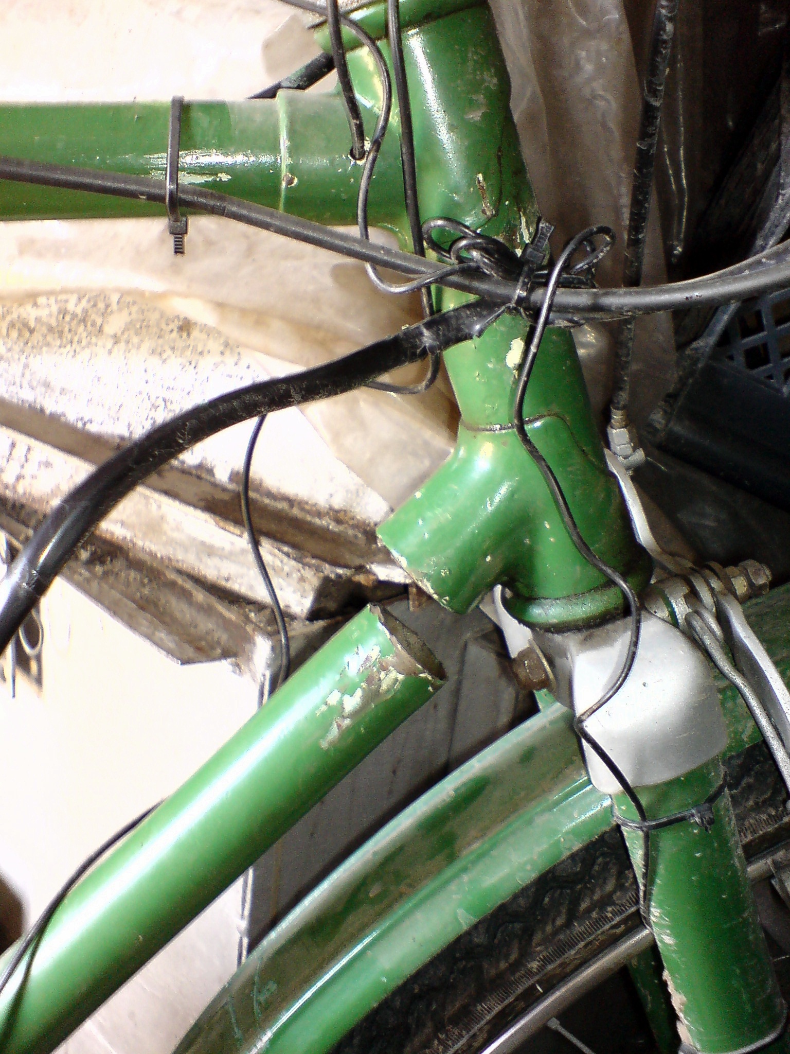

И със заваряването трябва наистина да си добър, щото вибрациите и натоварването могат да доведат до това на снимката.
Добре, че се случи на ниска скорост
Сега го подготвям за лятото с нова подсилена рамка.

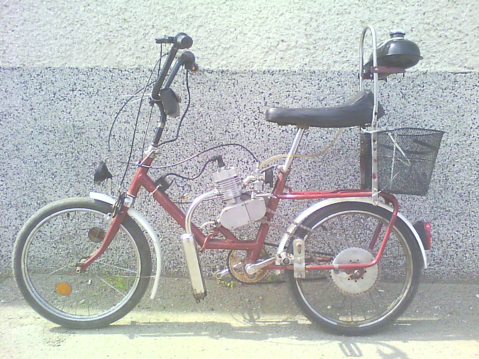

Ето го и моето.Само дето повече от 30км/ч не вдига и като съм дал пълна газ придърпва.Дали защото нее още разработено 50 км съм минал или трябва настройка на карбуратора.Само дето има за ниските обороти настройка.Тези с колелета нека напишат имали допълнителни настройки.
