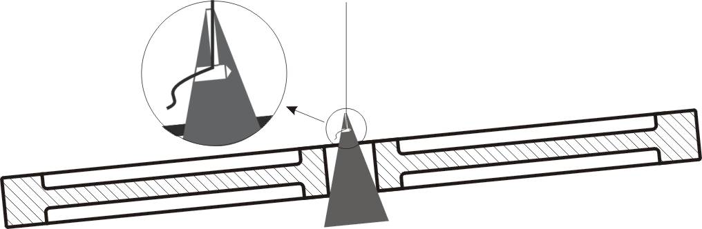

maleeeestrax написа:
Интересно ми е защо като ми балансират гумите на колата ги въртят в машината а не ми ги балансират по начините посочени от вас и да пробиват дупчици в джантата където е по-тежко? :finga:
Колега, не ми се искаше да се включвам в безплодни спорове, но следващите ти категорични мнения се основават на незнание. Въпроса, който задаваш, "защо като ми балансират гумите на колата ги въртят в машината" показва, че не разбираш какво е "статично" балансиране и какво е "динамично".
Колелата на банциг имат малка ширина в сравнение с диаметъра и може да се приеме, че дебаланса лежи в равнина която минава близо до центъра на тежестта. Иначе казано знаем в коя равнина трябва да добавим или отнемем маса. Тази равнина е в рамките на ширината на колелото т.е. грешката ни не може да е голяма.
Затова статичното балансиране дава задоволителен резултат и с прости средства става в домашни условия. Ето една илюстрация на нещо просто, което решава въпроса. Колегите преди по принцип описаха този начин.
При по-широки ротори, включително автомобилните гуми, не балансираните маси се намират в повече от една равнина и методите на статично балансиране не са приложими. Да обясняваме как и защо е извън темата.

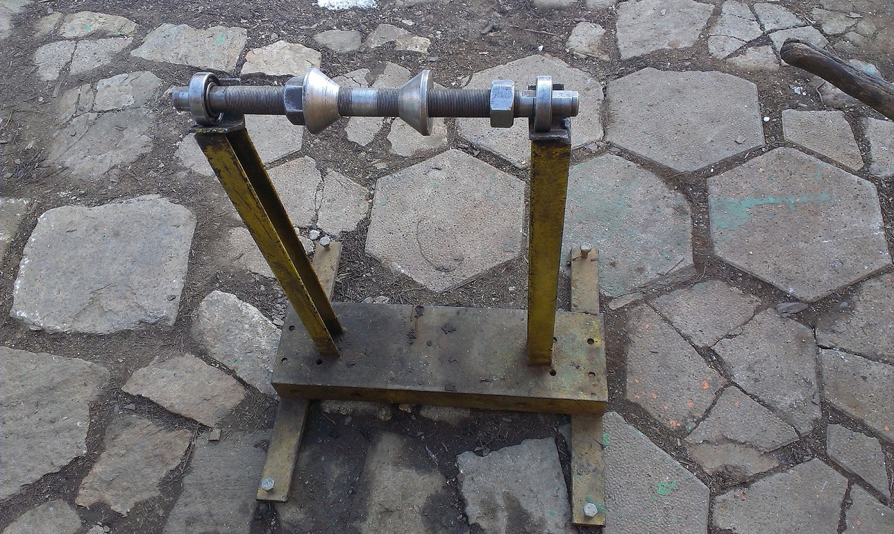

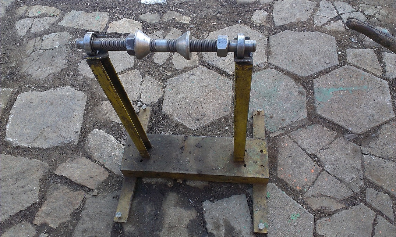

Ей ви на стойката за баланс на колелата. Уверявам ви, че е много, ама много чувствителна и хваща нищожни грамове.
Балансираш си перфектно с такава стойка колелата и банцига ще работи без грам вибрация ;)

brad4edat написа:
Излишни сложнотии.
brad4edat написа:
И туй викаш е по-просто от другите предложения :? :lol: Ей го туй на angelfilev. В средата е отвес за 1,20 лв от близката железария.
brad4edat - специалист
Дамм... само дето някои колела тежът по 60-100 кила и не знам как ще ги връзваш на отвес и ще си играеш с тежестите и дупчиш или лепиш така както си са на отвеса. Аз не бих си рисковал пръстите на краката и ръцете. И въобще не е гаранция, конуса ще се наклони към точната посока, понеже конуса се заклинва в отвора на главината и става малко съмнителна :) Да не тръгне после да простира банцига из плевнята :lol: Аз съм ви показал перфекна стойка за целта, не е лесна но не е и сложна за изработка, но пък е много надеждна и прецизна :partyman:
bulhomes2 - майстор
Трябва да си пълен идиот да лепиш тежести или да дупчиш колелото, докато виси на отвеса.
