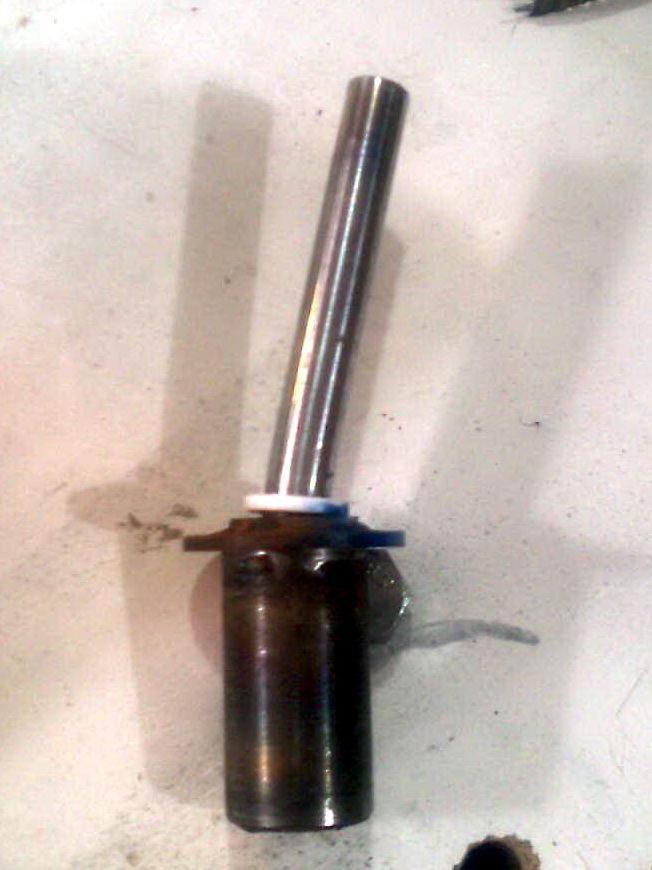

dj_marti79 написа:ludiagsm, с тези импулси цифровия лъже. Също така мисля че магнитите са на рядко разположени, т.е. при ниски обороти е ниска честотата и импулсите са с големи паузи между тях. Според мен трябва да сложиш между магнитите още по един. Поздравления за прецизната изработка, гледам че разполагаш с машинки.Марти, тука малко грешиш. При този тип алтернатори напрежението е почти правилна синусоида - няма импулси, няма и паузи. Доколко е правилна синусоидата единствено зависи от това дали магнитите са на равни разстояния един от друг и бобините дали са също на равни разстояния.
6osi6 написа:Да те попитам - правил ли си някога такъв генератор? И купувал ли си някога магнити и смола, че твърдиш тези небивалици. Знаеш ли че килограм полиестерна смола заедно със стъкломат за нея струва колкото 2 магнита с тази големина. А, за неговия статор ще му трябва около 400 грама... Говорите понякога без да сте проверили - само да се намирате на приказка!ludiagsm написа:ще трябва да разлепя за втори път вече залепените за да стане правилна ориентацията на полюсите и да се редуват N S N S .С какво лепиш магнитите? Лепи ги с нещо временно, само за проба. От снимката се вижда, че има само един диск с магнити. Направи проба на генератор с два диска. Магнитите и бубините освен, че трябва да се разминават възможно най-близко, трябва да са подредени възможно най-гъсто, иначе е загуба на пространство и магнитите се въртят във въздуха. Извършват движение без ефект! Не пестете магнити и не разширявайте излишно диаметъра на генератора, защото се увеличават причините за възникване на вибрации и освен това - цената на смолата и втвърдителя, която се явява неотложен разход, независимо дали дисковете с магнитите са един, или два, е по-висока от цената на магнитите. Оптималното решение е, дълги магнити, който да покриват максимално правата част на намотките, от завой до завой.
