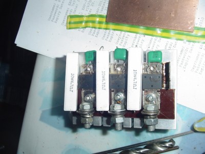

До къде стигна с кутията ,силно ме вълнива дали ще има смуштения от дросела ,все пак радиатора не ти 'екранира' изцяло платката,а и кабелите за потенциометъра са проблемни.
С един грец ли мислиш да бъде,и аз се чудя дали да слагам един,казват че не си изкарвали параметрите
kle500 - специалист

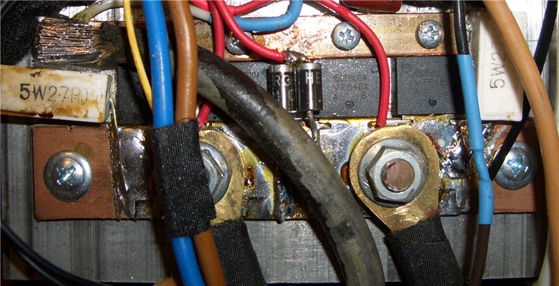

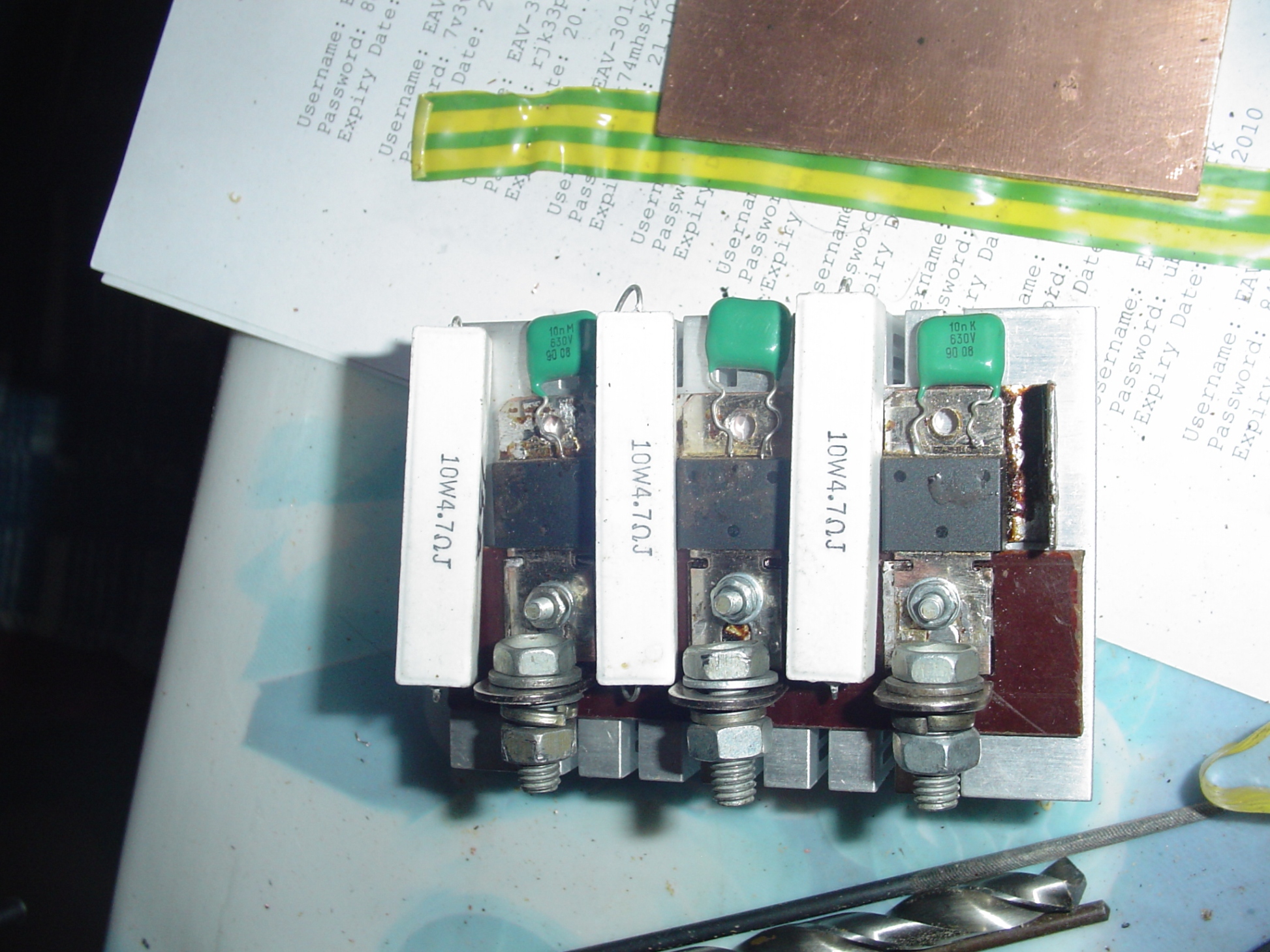

Сега съм замислил с метални планки запоени върху подложка от гетинакс да фиксирам анодите на диодите върху радиатора. Прекалено нежни ми се струват за захващане на медни обувки с болтове. Нещо такова имам впредвид.
Относно грецовете и аз четох, че е по-добре да са два. Нещо мястото където съм го забутал не позволява втори, ще опре в изводите на трансформатора. От друга страна, ако сложа дросела в основата, а трафа върху него ще ми се освободи място, но ще ми е трудно да бъзикам дросела за настройка на междината... Не съм го решил още...:?
За кабелите на потенциометъра и аз се притеснявам, ще ще станат дълги. За това мисля да го закрепя с планка в горния край на радиаторите и да му удължа оста до челната страна на кутията. При това положение проводниците ще останат не повече от 4 см дължина до платката.

Дори така генератора е твърде близо до дросела и радиатора не го крие нацяло там ми е съмнението.
Това за какъв ток е,с един диод до 170А ти стига
kle500 - специалист
Може да му изпраскам една надупчена решетка от екран на високото от някой монитор...
За какъв ток - примерно 160 А. И без това не мисля, че ще ми върши работа. Правя го за идеята, пък може и да ми потрябва някога... :)
ПП Сега ми хрумна. Мога да разменя местата на двата радиатора. Така платката с генератора ще отиде в противоположния край на кутията далече от дросела. :cool:
