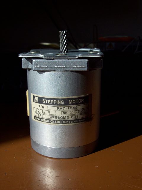

MrMurdjo - майстор

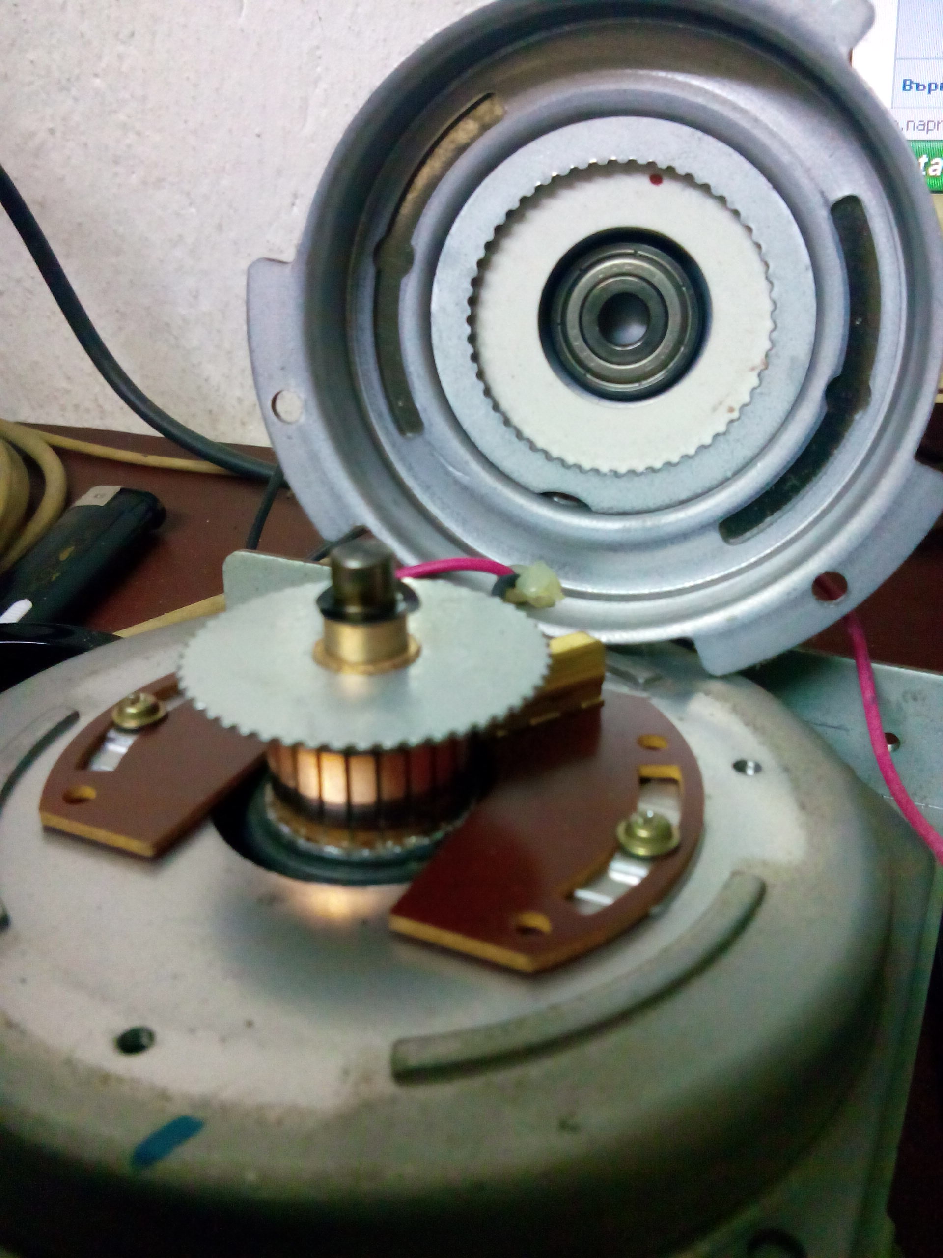

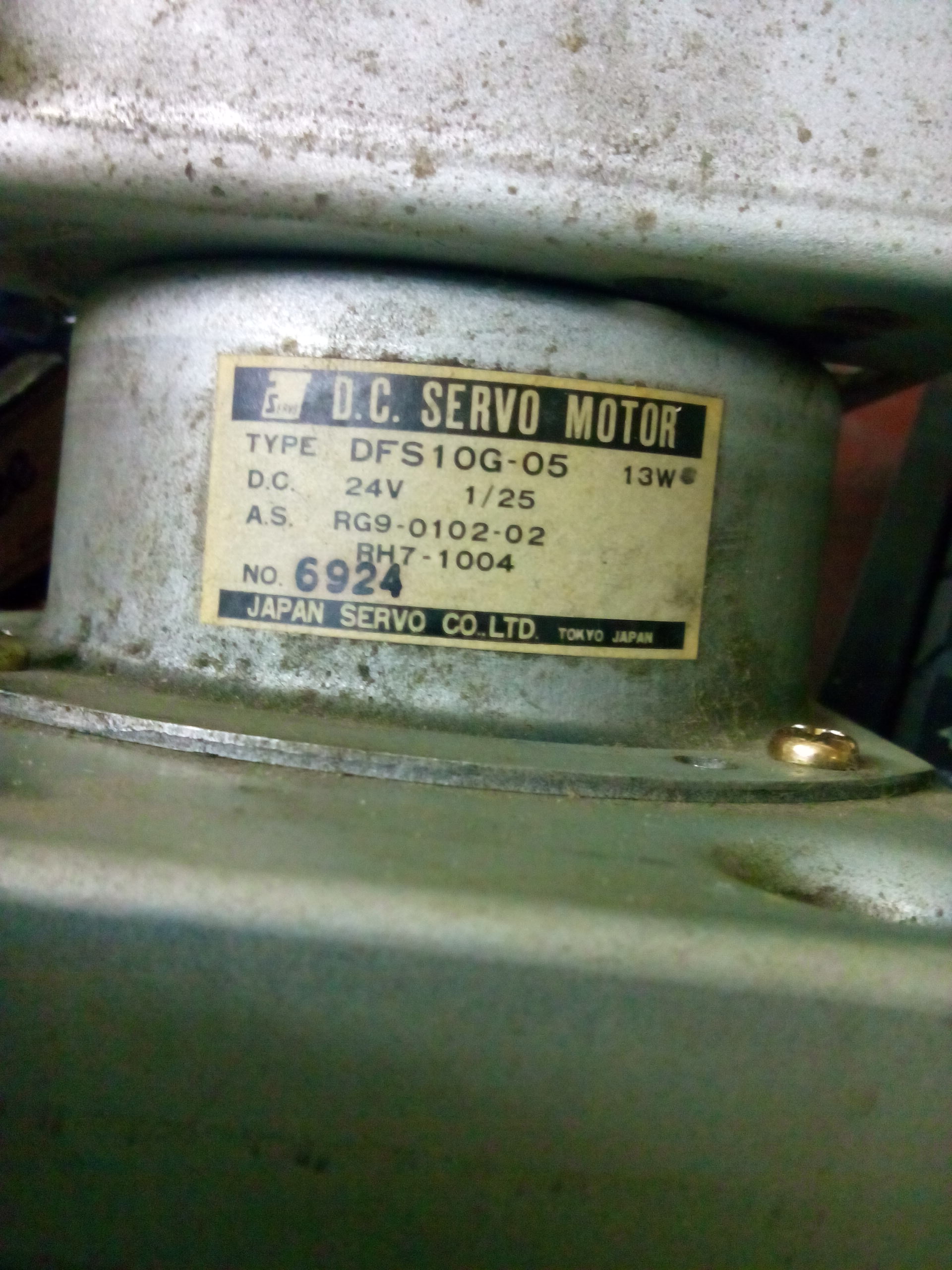

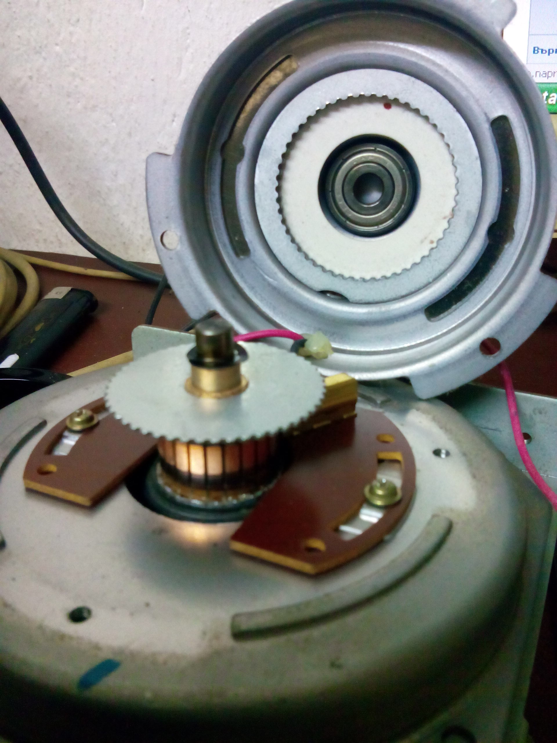

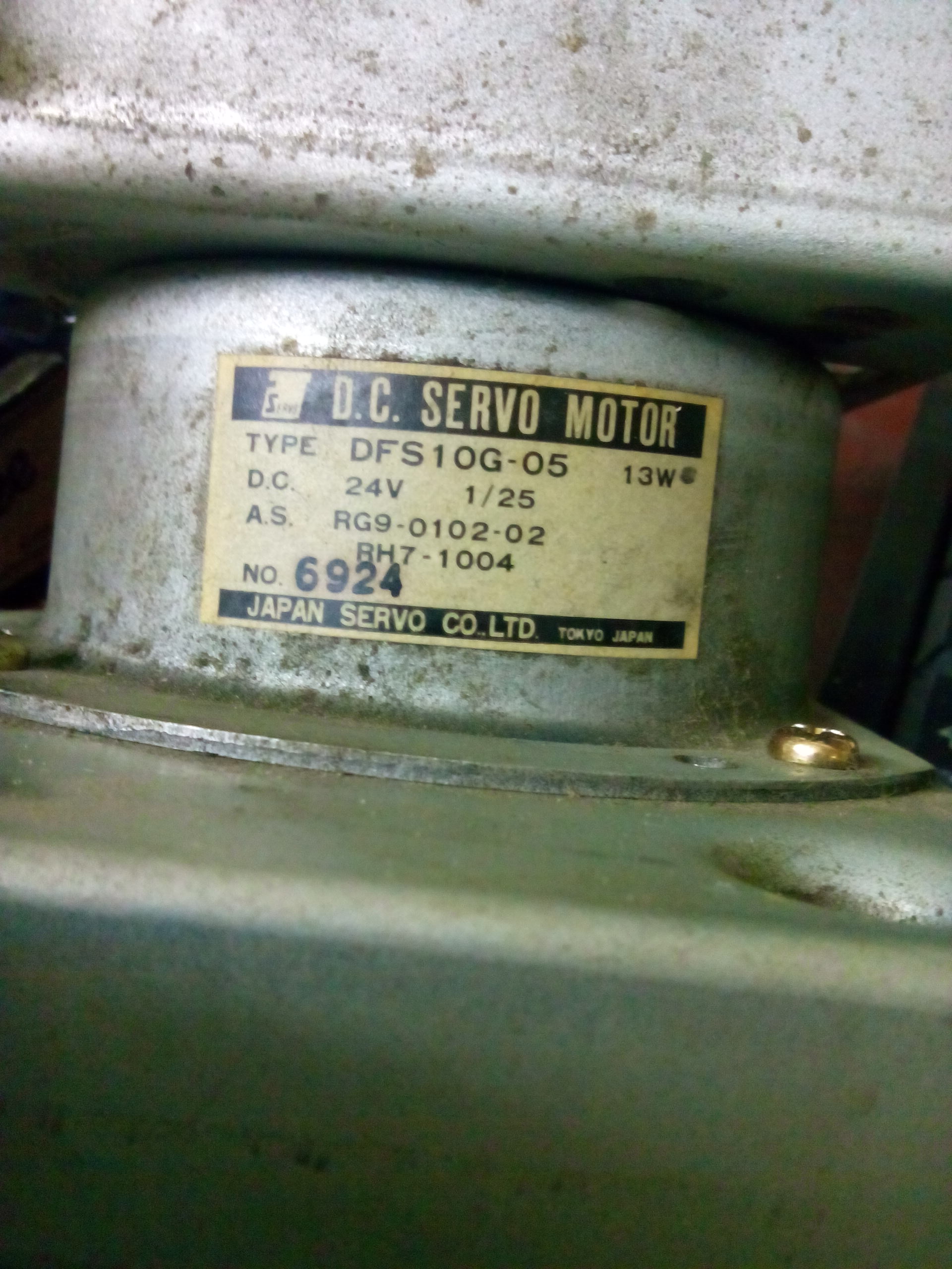

Разглобеният на снимката обаче не е онзи, за който става дума. Ако има снимка на другия и се вижда енкодер, тогава може да е серво.
1115 - специалист
Двата мотора са еднакви по форма и цвят на жиците.
Разликата е в размера само - не ми се щеше да счупя по-големият.
Няма причина да са различни.
skat - специалист
1115 написа:
Обяснявам причината за поста си: ADF(Automatic Document Feeder) моторът на HP, още от първата версия на LJet I беше този, който е на приложените картинки. Познавайки консерватизма на фирмата, без да знам модела, предположих, че концепцията е същата. Ако колегата се осмели да го отвори и да видим вътрешността му, ще се разбере истината.

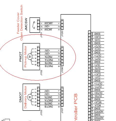

skat - специалист
MrMurdjo написа:
Направих си труда и открих сервизната схема на HP9000MPU, и аз не знам защо. Моето мнение е, че това е серво с квадратурен енкодер.
1115 - специалист
Мотора е малко по-голям от разглобеният.
Нещо обаче не се отваря докрай - пречат набитите зъбни колела и маховик (или каквото е там гуменото нещо отзад)
Вътре обаче е 1:1 с показаният на снимката.
И двата са от ХП9040МФП
alien - специалист
skat написа:
хайде сега си направи труда и да разучиш какво е униполярен стъпков мотор :)
нещо общо намираш ли от 6-те жици :)
там пишат че жиците отиват към мотор, а не, че идват от енкодер
повечето мотори се познават само по корпуса и по жиците

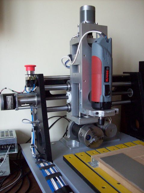

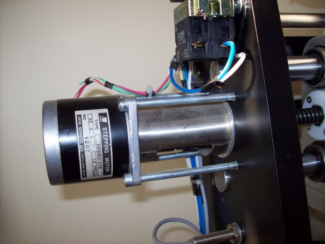

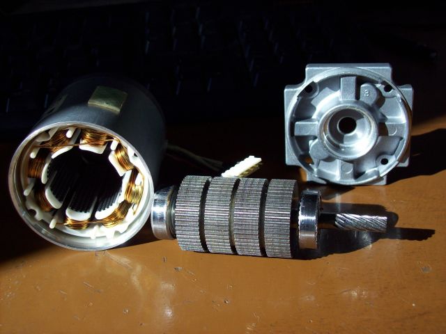

STEPER - специалист
1115,
Моторите са стъпкови и смело ги джиткай на 24 волта.Средните изводи на намотките ги остави свободни. :wink:
Ето снимки на един от мойте HP мотори който ми движеше 4-тата ос на машината.

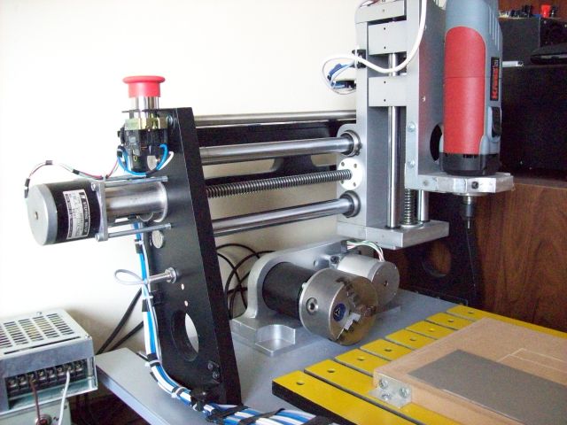

STEPER - специалист
Ето и по-малкият му събрат също от HP който ми движи Х остта :)

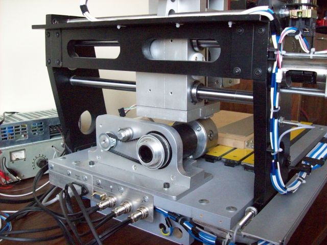

nunep - специалист
STEPER може ли и снимка на 4-тата ос ако не те затруднява.
Благодаря предварително.
STEPER - специалист
nunep написа:
Не ме затруднява защото не мога нищо актуално да снимам.В поста си писах "ми движеше" :wink:
В момента съм я демонтирал защото резултатите от пробите ме задоволяваха и реших да я преработя.
Това са снимки от преди когато правех първите тестове.
При по дълги заготовки отзад имаше едно обикновено задно седло както при струговете
на което остта беше на лагери.
Надявам се да добиеш някаква представа какво е било. :wink:
