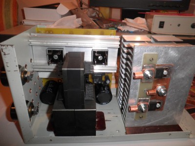

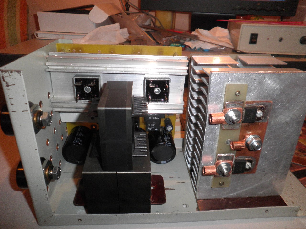

Гледах ги в магазина...
Приличат на китайски ментета. Надписа няма нищо общо с този, който излиза в нета.
На единия диод пише с големи букви MURP, а на другия 20060. Пластмасата стои матова, нищо чудно да са подобни с по-слаби параметри, премаркирани като 20060...
Но като за цената на един 150EBU04 бива. Пък може да излезне и издръжлив... :?
emilnikov - напреднал
Не са на МОТОРОЛА или някоя известна марка , но с моя инвертор доста електроди изгорях и още са живи
kle500 - специалист

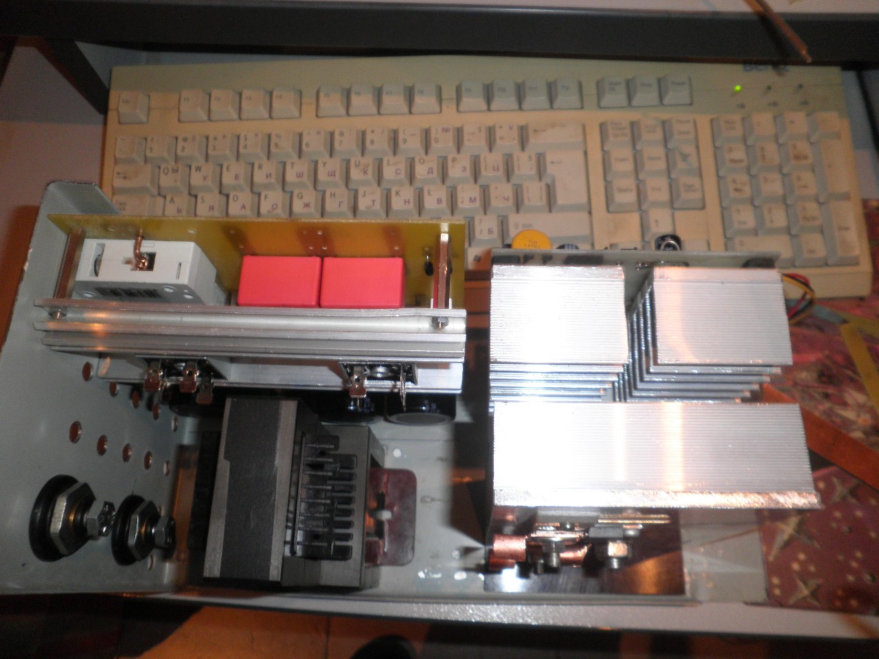

В крайна сметка реших да сложа 2 изправителни моста. Предвидих и радиатор за тях.
Как мислите, ще влияе ли дросела върху захранващите вериги, защото изводите са точна срещу него?
Или да обърна профила и грецовете да останат от другата стана, реално радиатора да е един вид екран... :?
ПП Дросела ще е завъртян на 90 гр., сега го видях, че е поставен некоректно.
Дали ще влияе :? - всичко е въпрос на експеримент.В моя инвертор платките са точно над дросела и няма проблем , но при теб може и да има . Защо не пробваш да го екранираш като трафовете в импулсните захранвания. За изправителите си взел добро решение , че това което пише на тях не се знае дали е истина . Между другото ти по коя схема работиш
kle500 - специалист
Схемата е резонансен мост на Негуляев.
nikolaytatarov - специалист
Mислех че си напреднал повече,та да те питам дали има смущения тая конфигурация,не вярвам да имаш проблеми откъм грецовете,но ако ги обърнеш всяко съмнение ще изчезне.
