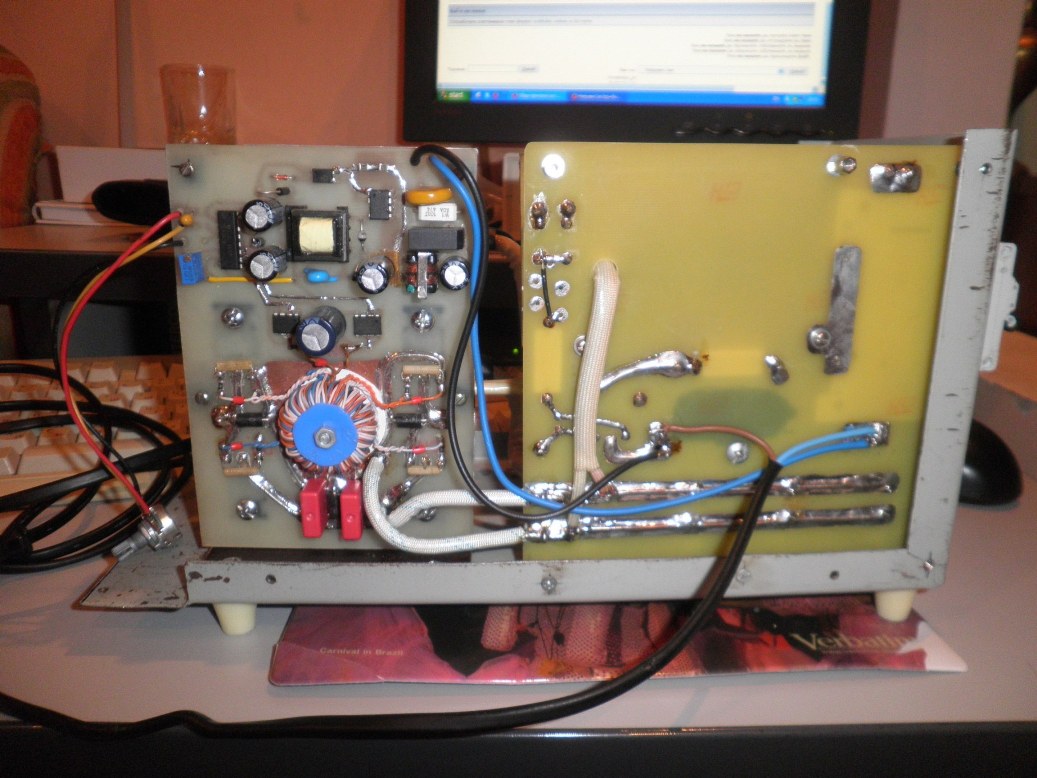

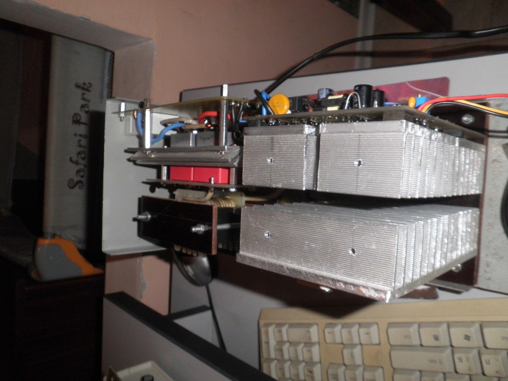

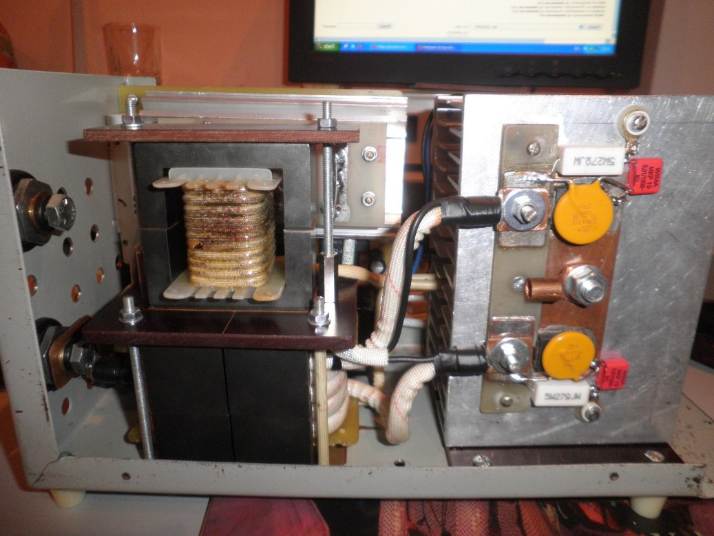

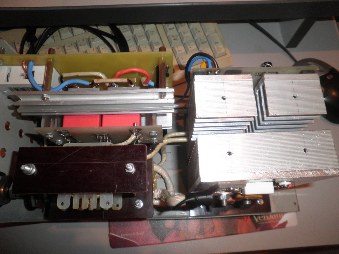

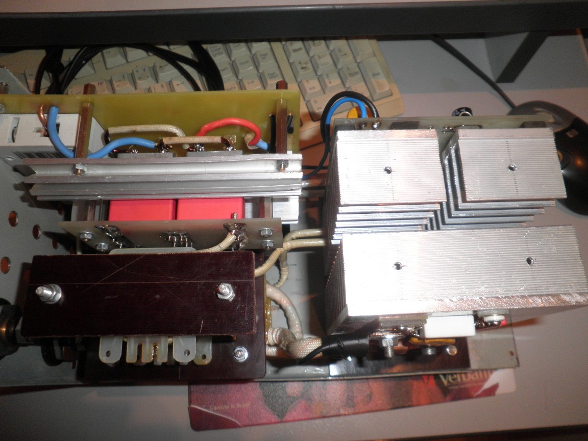

Хайде малко и от мен...
Почти сглобен ( с няколко грозни времянки на втората снимка :sad: ) , поработи на 220 В на празен ход половин час - не гръмна =D> Силовия траф не загря повече от 40 - 50 гр.
Предстоят настройки под товар. Преработих платката с филтриращите кондензатори. Размених местата на резонансните кондензатори , добавих втори грец.Като цяло се получиха по-къси връзки между силовите елементи и екранировка от радиатора между тях.
ПП. Вече е настроен на резонанс при напрежение 40В и товар 0.15 Ом. :supz:
kle500 - специалист

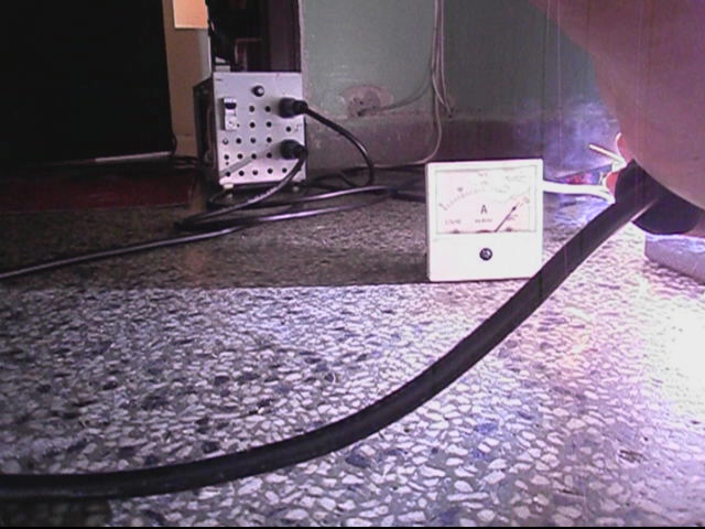

Днес пристигна един комплект за заваряване (кабели,ръкохватка и маска, като за без пари бива) \:D/
Направих настройката на резонанса с кабели и товарно съпротивление 5м кабел 1кв. Използвах осцилоскоп. Някъде около 25-26 кHz.
Пробвах го как заварява с електрод 2.5 мм. Много съм доволен. Лесно пали електрода, мазно лее дъгата. Няма пръски и цвърчене. Инвертора не се чува как работи. Пробите ги правих без вентилатор. Утре повече...
Прави ми впечатление, че защитните резистори 27 оМ на диодите доста греят. Тава нормално ли е, като се има впредвид, че нямам удвоител и изходното е доста високо.

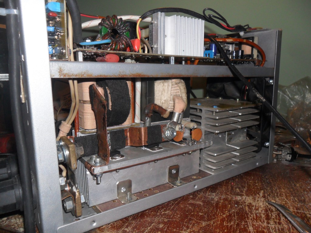

Дойде ред да се похваля и аз ! след известен застой на проекта ,най накрая взех ,че го оживих! Машинката тръгна без да се съпротивлява ! схемата е на лисов! :
Благодаря на колегите,които ми помагаха !
kle500 - специалист
180 ампера с 4-ка електрод :rolleyes:
