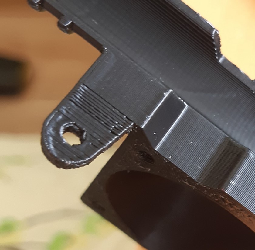

Я да питам за малко акъл. Има ли Cura-та настройка която да реши този проблем на снимката по-долу - малкият детайл излиза така, защотo времето между външният в вътрешният слой на същият е много малко.
Ако намаля скоростта след опредлен слой ще реша този проблем, ама така ще иде мнгоо време и не е универсално решение за всички детайли. Надявам се да има нещо което да може да забави скоростта когато става дума за по-малки контури или когато прави контур непосредствено до нещо до което е печатано току що.
Евентуално мощен вентилатор за охлаждане на детйла би помогнал, ама се работи по набавянето на такъв :) . А това дето печатам е корпуса дето да го държи - https://www.thingiverse.com/thing:4170231 . След него минавам на 5015 вентилатор.

Пробва ли със слой 0.1 мм та дори и 0.05 мм? Как го печата, че на снимките от thingiverse ми се струва, че е завъртян на 90 градуса по X.
По идея май трябва да можеш за определен интервал от слоеве да зададеш една скорост и дебелина а за останалите друга, т.е. за няколко междинни слоеве да заложиш по-ниска скорост и след това да си върнеш първоначалната (признавам не ползвам Cura и само предположения мога да дам).
Не мисля, че решението е охлаждане така няма ли да избягаш от самата здравина на детайла? А отделно всички подобни модели им се чудя как успяват на FDM принтер да ги направят. Това си е за ABS смола за да можеш да запазиш що годе някакви механични свойства на детайла.... но това си е лично мнение. Аз лично този детайл бих го направил на няколко парчета и после свързани я с винтове, я с лепило.
Повишаваш стойноста на "Minimum layer time" , така слайсъра намалява скороста на печат на по-малките слоеве. Има и параметър "minimum speed", който задава до колко може да спадне скороста при такова време за слой.
Но ако не се достигне времето зададено за слой, печата спира за момент, затова е хубаво да маркира "lift head" , така хотенда се отделя от принтирания модел и не го нагрява.

Детайла има достатъчно здравина. От ПЛА+ е и видях бая зор да му махна support-ите, въпреки, че ги бях планирал за тази работа. Това по-горе е 2ят опит. Първият му бях сбъркал настройките и мъчих да отчупя парчета от него за пробата - ми не става. Иска си клещи и доволно сила за да се строши. Отделно, че го печатам правилно. Въртях го по различни начини и резултата е по-зле.
Иначе за проблема - с лекота мога да задам при слой Х да мине на ниска скорост и при слой У да се върне на стандартната. Но това има два проблема - ще е за всеки детайл различно и ще иска ръчна работа.
Та или този проблем е масов и би трябвало да има лесно решение за него, или имам проблем с настройките на принтера/печата.
С minimum layer time не става. Слоят всъщност е голям - на него има и този детайл, и отделна голяма повърхност. Като почне да печата това малкото го печата на 50мм/секунда. Прави един ред и после почва веднага следващият залепен за него. И резултата се вижда. Иначе там настройките са ми 10мм/секунда минимална скорост и 10 секунди минимално време на слой.
А за lift head - ако не си го маркирал не спира в последната версия на Cura. Просто го печата на най-ниската скорост и директно продължава със следващият слой. Играх си с тези настройки в опит да реша един друг проблем, дето се оказа, че е от over extrusion.

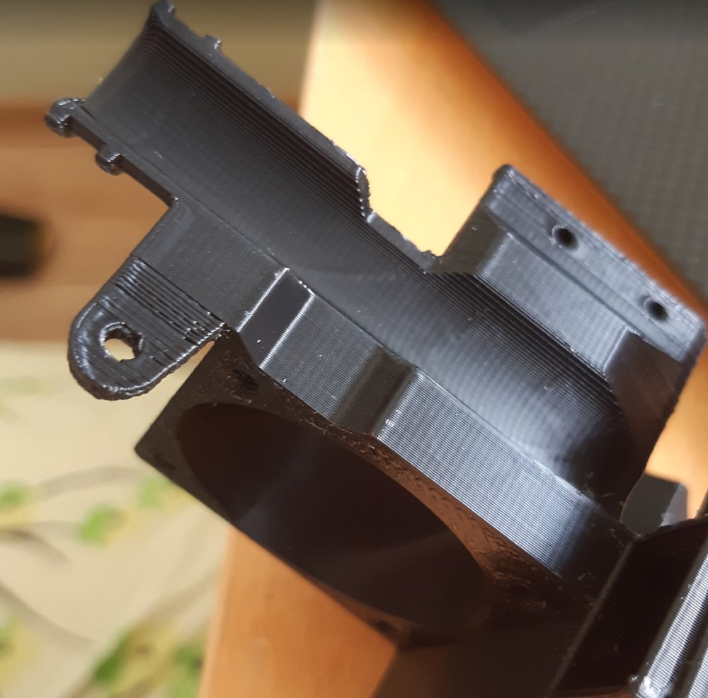

Слагам още една снимка да се види от по-далеч.

С minimum layer time не става. Слоят всъщност е голям - на него има и този детайл, и отделна голяма повърхност.n.
Още едно предложение от мен:
Маркирай въпросната зона със "support blocker" , след това избери тази зона, и през "per model settings" > "modify settings for overlap with other models", промени скорост, инфил или каквото желаеш.
Ползвал съм този трик за променлив инфил, принципно трябва да работи и с други настройки примерно скорост, но лично аз не съм пробвал други.

По бърза справка опцията за "modify settings for overlap" ще свърши работа. Благодаря!
Ще пробвам довечера и ще споделя резултата.

Споделям. Опцията се ползва лесно и според preview-то мога да огранича скоростта в избрана зона. Не е нещо общо да цъкнеш и да забравиш, но определено е по-добре от нищо или от смъкване на скоростта за целият слой.
