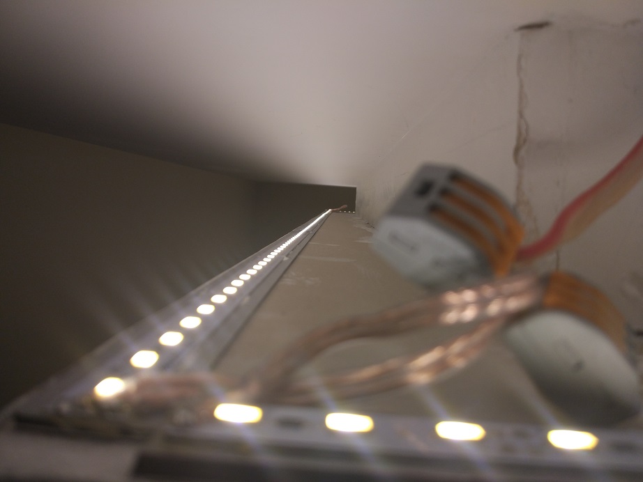

То ясно, че диодите за да светят яко трябва и да греят, но това пък им скъсява живота и ефективността. Затова според мен си вземи с 5730, на алуминиева шина, понеже светят яко и ако се намали захранването им на около 11V ще загряват по-малко.. Водоустойчивите не се охлаждат добре и не съм купувал такива. Hidrazin беше си поръчал твърди ленти с 72 диода 8520, но не знам дали са дошли и дали ги пробвал вече..
Моите ленти са такива, залепени върху ивици от 3мм еталбонд с термопаста между тях и на 11v загряват максимум до 45градуса и то само около местата където съм ги захранил.. :idea:
estorm - специалист
Защо не ще взема от тях да ги пробвам поне идват за 2 дни няма да чакам :-D
11те волта как ги докарваш? Ползваш импулсни захранвания с тример или си ги правиш?
nikolov333 - майстор
Обикновените не капсуловани импулсни си имат тример на тях. Променя от 10.5 до 13.5V.. Само помисли, къде ще го сложиш, за да е близо до лентите и изчисли дължината на лентите, които ще ти трябват. Добре е да не са големи дължините, тъй като товара става голям и захранванията "клякат". С тези ленти и 150W захранване MeanWell RS-150 12 захранвам максимум 12-13 метра и държат до 14A. С повече им изключва защитата.. Има и безименни китайски захранвания 250W с пасивно охлаждане, но не съм ги тествал колко реални са им ватовете и колко ще греят с тях.. Виж тука съм писал по-подробно..

ще правя ремонт на хола това лято и искам да сложа лед ленти (един цвят- 3000К).Става въпрос за панелен апартамент, хола е с рамери 5х3,5 (17,5м2).
Искам да сложа такива профили по ъглите между тавана и стените http://shop.interior4e.eu/product/443/a ... kd202.html .
Какви ленти трябва да сложа за да са достатъчни за основно осветление, или ще трябва да се добавят и лунички ?
8-9 поста нагоре съм писал за моите ленти 5730..Ако ги ползваш на 10.5-11V ще карат много време понеже са на алуминиеви подложки и почти не греят, когато са захранени с по-ниско напрежение. В същото време ще светят достатъчно силно. За това помещение с профила, който си избрал, ще са ти достатъчни 10-12w на метър, защото светлината ще е насочена към тавана и мисля, че доста силно ще свети, но те съветвам да обърнеш особено внимание на майсторите които ще правят шпакловката на тавана, защото ако не е идеално равна и фина, като светнеш леда всеки дефект си личи и стават грозни картини. Другия проблем е захранването на лентите, защото тези с 5730 имат голям пад и трябва да се захранват през 2-3 метра. Всъщност и по слаби ленти ще ти свършат работа, защото ще ти спестят доста от тези проблеми. Нещо с 14w на метър с намалено напрежение също ще стигне
Благодаря за бързият отгорор.Понеже не съм запознат с лед лентите бихте ли ми препоръчали конкретна лед лента (модел) която би ми свършила работа.И какво още ми е деобходимо за свързването им ?
