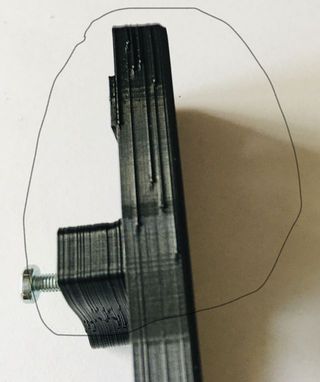

Как се лекува този артефект :? :-D
Щях да кажа влажност във филамента... ама нещо все едно да има проблем с подаването, т.е. тефлоновата тръбичка и целият тракт с нея. Не съм имал подобен проблем и само гадая.

brum - майстор
чет апр 08, 2021 8:33 pmSTEPER написа:
Проблем с подаването. А защо - варианти много.
1) Запушване на тръбичката. Ако печаташ примерно с карбоново PLA или нещо друго с добавен материал може да ти е малка дюзата. Лекува се или с по-корав extruder или с по-голяма дюза.
2) Проблем с extruder-а. Ама тогава проблема щеше се появява на равни интервали.
3) Много тънък слой. Случва се да се образуват дребни неравности в това дето печаташ. В един момент слоят между дюзата и това под нея идва много малък и материала не може да излезе. Съответно качва налягане и като стигнеш до ръба на детайла успява да разтовари налягането.
4) Лош материал за печатане с променящ се диаметър на места и съответно като дойде по-дебелият материал се получава това (blob му викат).
5) Over extrusion. Но е малко вероятно защото проблема щеше да е постоянен.
6) Ниска температура на печат. Рядко hotend-а успява да поддържа постоянна температура. И ако си на ръба на температурата при която материала излиза
нормално при 2-3 градуса спад на температурата се получава налягане в hotend-а и съответно като навакса с температура се получава blob-а.
Или комбинация от по-горните. Дай още информация за да мога да помисля по-детайлно.
