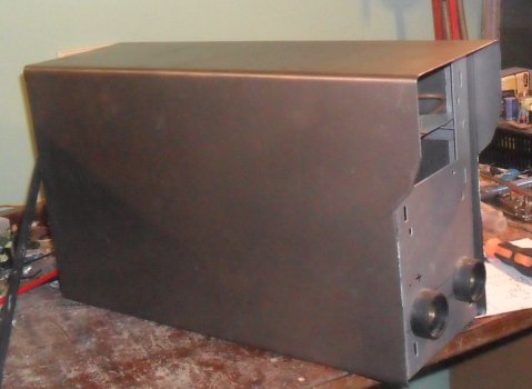

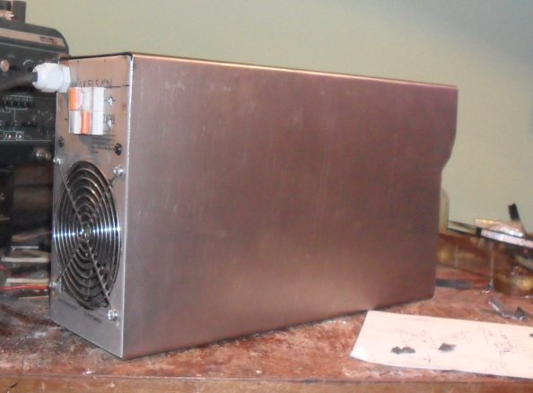

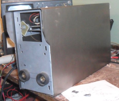

Браво ,купувай малко части и започвай от единия край ,не е толкова трудно,колкото изглежда ! аз съм вече на тема кутия. :tonqe:
предстои изработката на преден и заден панел и боядисване !шасито от ЮПС-а ,което плзвах за база ,ще го заменя с ръчно изработено и изрязано по шаблон с ръчен плазмен резак.

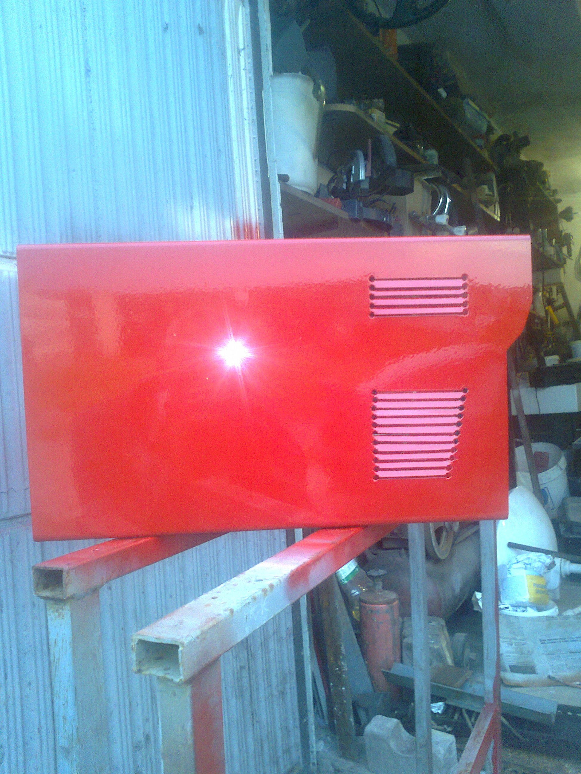

кутията
daniel.trifonov - специалист
Много лъскава е станала кутията, че и "хриле" си има.
Сподели моля те, за изработката!

andro440 - майстор
daniel.trifonov написа:
Черна ламарина ,ръчен абкант за огъване , ръчна плазма за рязане ,компресор и бояджийски пистолет ,автоемайлак -и малко мерак !
