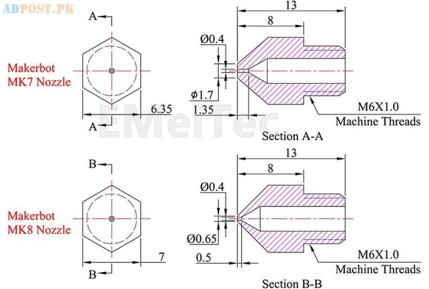

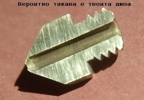

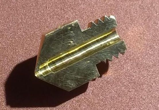

Вероятно проблема при теб с изтичане на материал има отношение към самата дюза.
Много хора не обръщат внимание на дюзата с която печатат а тя е съществен елемент от това.
Качествената дюза освен казанчето където става разгряването на материала на изхода има и капилярна тръбичка
която не позволява при ретракт да изтича материал.При правилната дюза, ретракта при директ драйв подаването е в
рамките на 0.5- 2 мм. в сависимост от дължината на капилярната тръбичка.Подбира се опитно
Определено дюзата е за подмяна
За какво става дума ще разбереш от снимките по долу.
Поздрави

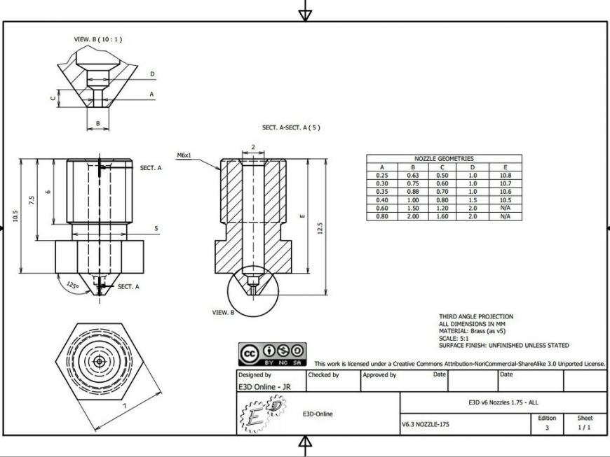

модел не написах щото се оказа че е някакво китайско недоразумение, сбирщайн от какъвто брак е имало изостанал, като замисъл е добър но до реализацията нищо не е останало, постегнах го, смених направляващи и линейни лагери, един стъпков мотор смених, обрах всички луфтове, качих му марлин фърмуеър и още много други дреболии, сега всичко работи както трябва, но дюзата нямам идея каква е, на външен вид е същата но вътре какво има незнам, поръчах една резервна заедно с материалите които подмених но за дюзата още не е останало време да тествам, тия дни ще правя пак нови опити
много е вероятно прекалено голям ретракт пак да води до проблеми, може би там ми е грешката, ще пиша като остане време за нови проби
като поръчвах частите забелязах и тия другите дюзи които на външен вид излгеждат като D.jpg - обаче още не знаех дали ще станат и за моя принтер, ама после като се разтърсих се оказа че и те стават, та тия дни може и от тях да поръчам една за проба, още съм новобранец на няколко дена и не съм запознат с модели и подробности, тъй че идеи приемам всякакви
едит: новата дюза е чиста още, като я гледам най прилича на B.jpg
STEPER - специалист
Аз моите дюзи ги разглеждах като отзад в една тръбичка бях сложил един светодиод
да осветява казанчето на дюзата а отпред с часовникарска лупа. Така успях да ги сортирам,че
се бяха доста събрали :)
