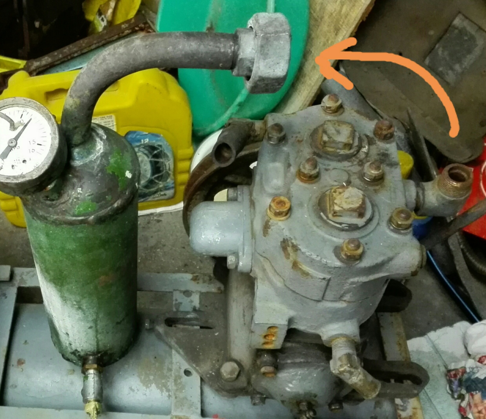

Колеги, да съживим малко темата. И аз най-после се наканих да се заема със сглабянето на моя компресор. Частите, които имам до момента са: Компресорна глава от ЗИЛ, електромотор монофазен 2.2 КW, бутилка с предпазен клапан и пресостат. Разбира се веднага възникнаха някои въпроси, на които не намерих отговор в темата. Тъй като компресорната глава е с течно охлаждане, обмислям идеята да направя охладителна система с радиаторче от парно за кола, помпа от пералня за циркулацията на антифриза и някакво разширително казанче. Как ви се струва идеята като цяло и някой правил ли е подобно нещо?
Няма смисъл. Освен ако не работи нонстоп.
novgradski - специалист
Ако толкова искаш да му монтираш водно охлаждане - Вземи едно метално казанче и го "вържи " за топла и студена вода (без помпа - преди години го наричахме "термосифонно охлаждане "- естествена циркулация)....и му се радвай.

Точно такава ми беше първоначалната идея, но не съм сигурен, дали може да се разчита на естествена циркулация, а и май ще ми е по-лесно да намеря радиаторче от парно за десетина лв, отколкото някакъв метален съд, че да му запоявам и щуцери.
sveto - специалист
Друг проблем, който трябва да разреша е как да свържа компресора с ресивъра (аз си го наричам бутилка, но май не е много правилно). От компресорната глава излиза ъглов щуцер с резба М22х1.5 искам връзката да е с медна тръба и се чудя как точно да стане. Продава ли се някъде нещо като холендър, с такава резба? [img]
Аз предпочитам гумен маркуч за хидравлика - той си има гайки и не трябва холендър - пък и не предава вибрациите от компресора . Същото може да стане и с медна тръба , както връзването на климатиците -те си имат инструменти за рязане и оформяне на краищата .

sveto написа:
[/img]
щуцери с резба 22Х1,5 са за тръба Ф15мм. Моят компресор е изпълнен с такива, само че неръждавейка от Сетра.Огледай сайта на Варум 94, там продават тръби медни Ф15, холендрови гайки М22Х1,5, врязващи пръстенчета за тръбите, разтоварващи клапани с вход Ф15. Само не знам как завършва щуцеррът на компресора(гледайки го под увеличение е май за врязващ пръстен), като краен или като междинен.Как се прави самоделно фланчето за дихтунга не знам, моите изводи си бяха готови. При тези със врязващ се пръстен е елементарно, стягаш и се врязва в тръбата(медна или алуминиева). Ето ти примерно нещата https://www.varum.bg/product/2850/meka- ... 5-h-1.html , https://www.varum.bg/product/3922/holen ... h1-5f.html , https://www.varum.bg/product/711/vryazv ... n-f15.html , https://www.varum.bg/product/1731/razto ... 2x1-5.html .
sveto - специалист
Колеги, много ви благодаря за информацията, точно от тези неща имам нужда!
