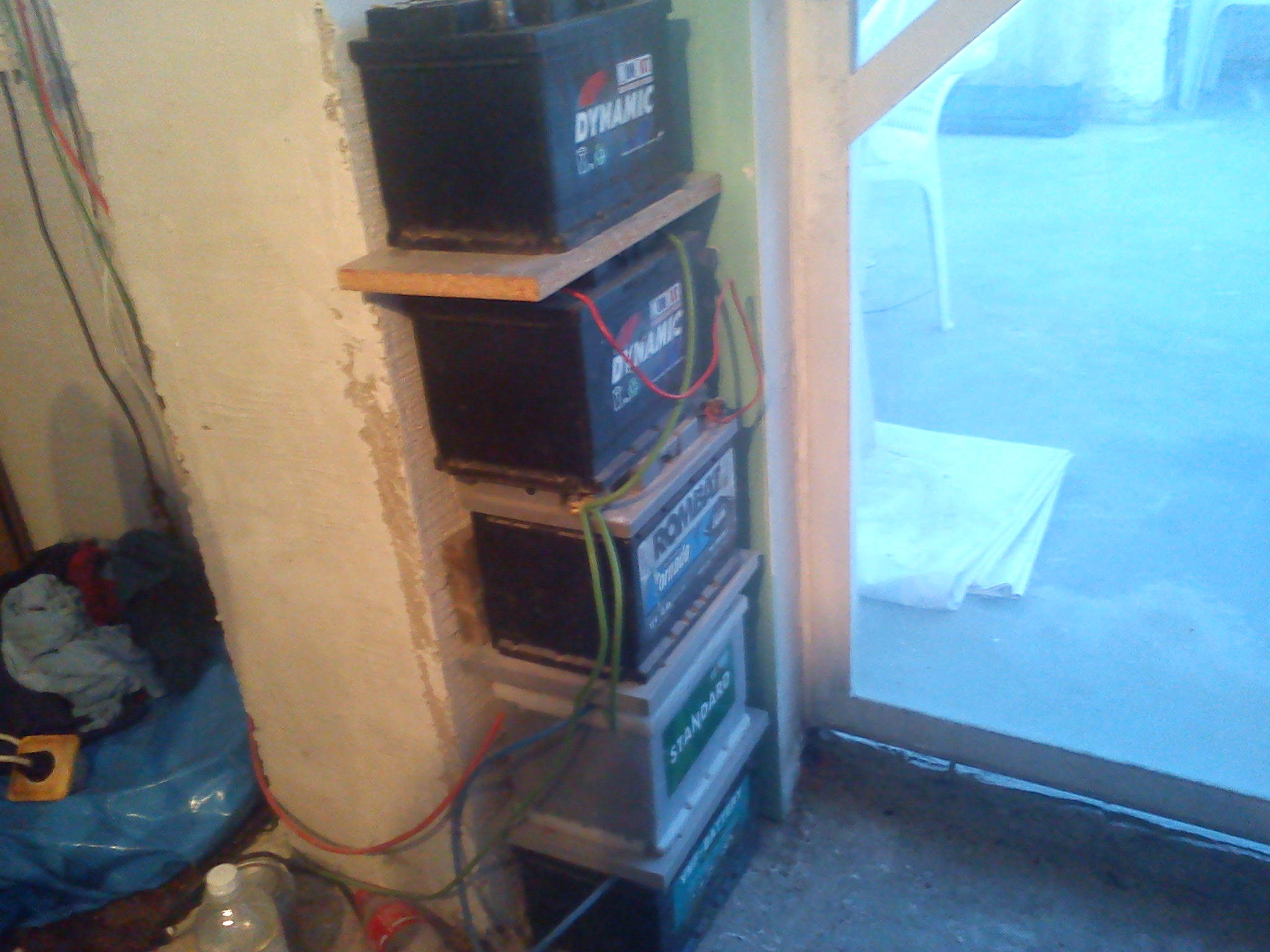

Първия път когато казах че са много чупливи никой не повярва. 6х6 са още по чупливи така че 3х6 май е по-добрия вариант а и по-евтин. ПДЧ с фурнир за гръб наистина не е добър вариант. На следващия мисля да сложа стъкло и за гръб.
Какво ще кажете за три стъкла и между второто и третото да циркулира въздух принудително?
Аз събирам произведеното в тези стари акумулатори. За сега ми стига за осветление вечер 3-4 часа с около 4-5 икономични крушки.
Ако говорим за енергийна ефективност първо да елиминираме големите консуматори. Готвенето минава на газ, топлата вода на слънце а отоплението на дърва, поне докато не ни пораснат алтернативните енергийни източници. Да подпреме енергийната консумация и с някой друг ветрогенератор.

Марти, изчакай малко за втория панел, ако това дето съм го направил е достатъчно успешно - ще ти реши проблема. С едно стъкло става тежко, а с две, че и три още по-тежко. Освен това циркулация на вода или въздух ще ти изяжда някаква част от добива, с една дума дали ще е с малко по-лошо охлаждане или с принудително охлаждане ефекта върху КПД ще е подобен.
PS Чудесно подреждане на акумулаторите! :)
