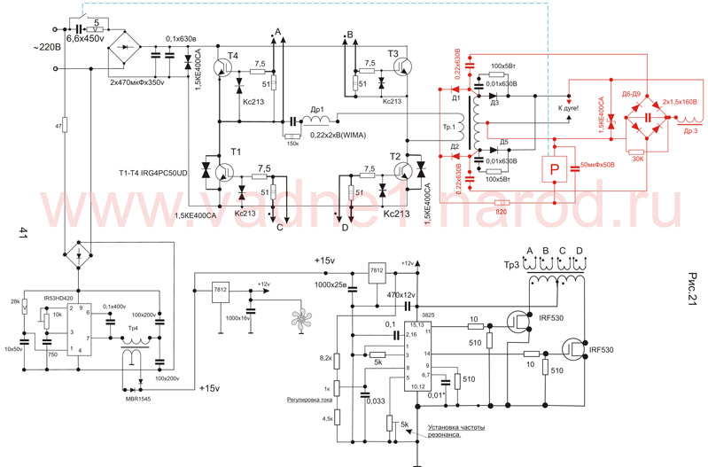

Колега pansim, пусни да видим и ние схемата :) . Принципа е ясен ама все пак. :roll:
pansim - майстор
А...радвам се, че ти е ясно :lol:
Ето схемата и да се похвалиш като я пуснеш.
cvetanmu - специалист
Ако знаеш руски http://www.electrik.org/forum/index.php ... topic=6243 , иначе тук я има в по нормален размер http://vadne1.narod.ru/DC40.gif .Тук е същата схема но с TL494 http://www.electrik.org/forum/index.php ... ost&id=164 .

Мерси за схемата. А може ли снимки отвътре на електрожена, понеже изпитвам трудности при самия монтаж /разпределение/, а и ми е интересно другите каква мисъл влагат в изделията си.

Снимки ще има, когато направя следващите инвертори. Просто сега няма нито един при мен.
Ако има нещо друго - питай.
На линка дето е дал колегата мисля, че има снимки на готови апарати.
nikigada - специалист
Освен със схемата колегата ще има трудности и с настройката. Това е резонансен мост които има последователност от 3-4 стъпки за настройка. Автора казва че с тази схема се постигат над 200 ампера в дъгата. Това е моят инвертор по същата схема с леки модификации от моя страна. По думите на професионален заварчик инвертора работи чудесно. Книгата от Вадим си я купих преди време за сумата от 90 лв. Имаше проблеми с оживяването на схемата въпреки че според автора е пробвана и работи.

След това имаше промяна на захранването на ниската част както и допълнителни кондензатор, варистор и т.н. подобрения на захранването.

Проблеми винаги може да се появят, според мен е важно този който се захване с изработката да е много наясно какво прави, иначе БУМ. :)
Може 200А, но лично аз не виждам голям смисъл за домашна употреба, пък и е по-добре да има запас. С посочените транзистори в схемата 200А е горната граница.
Надявам се скоро да завърша още един, пак с малки промени от оригиналната схема, и ще пиша как работи.
ПП Към всички които имат желание за изработката - схемата е напълно работоспособна!!! Изпробвана е нееднократно. От огромно значение обаче е настройката и взаимното разположение на компонентите в кутията.
