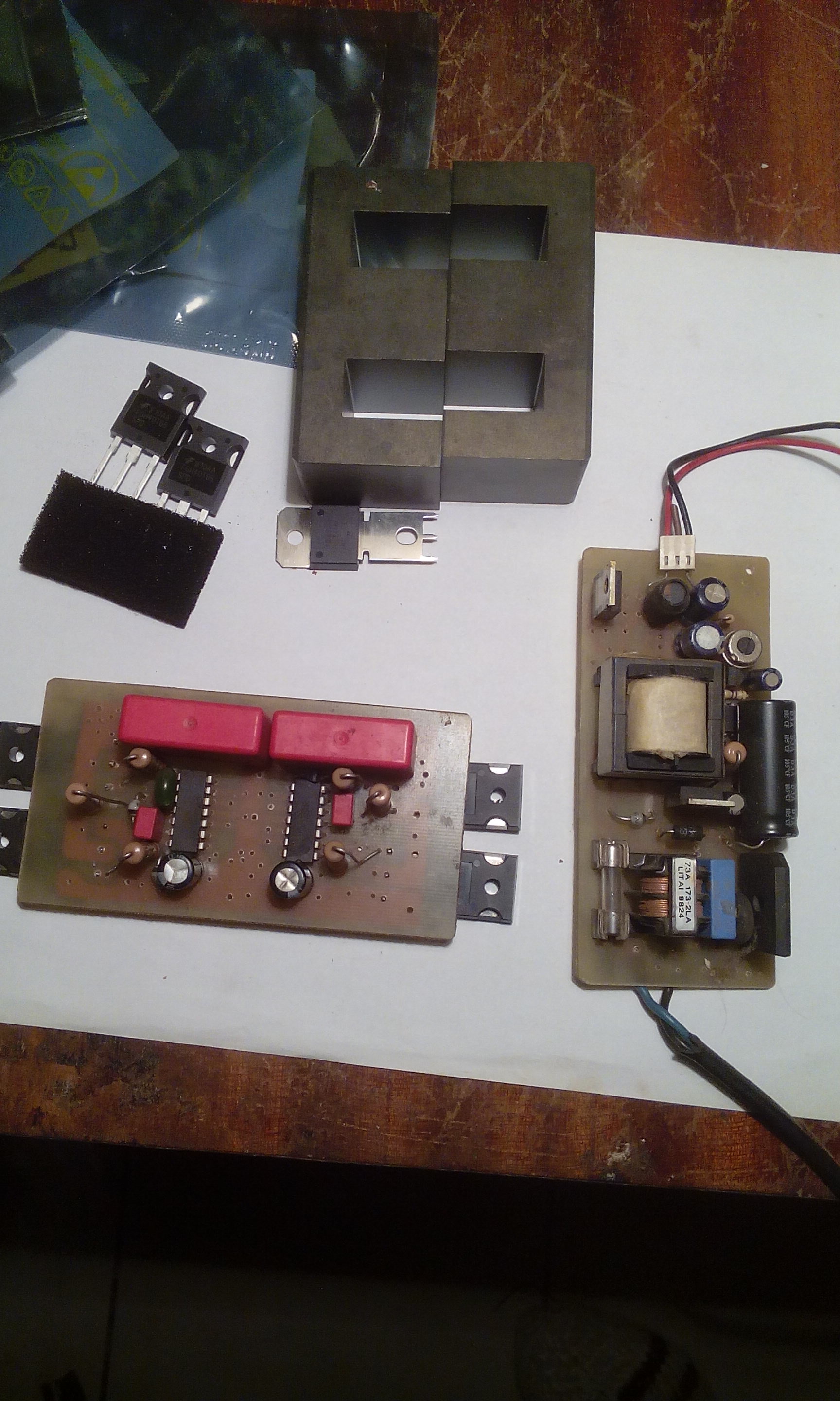

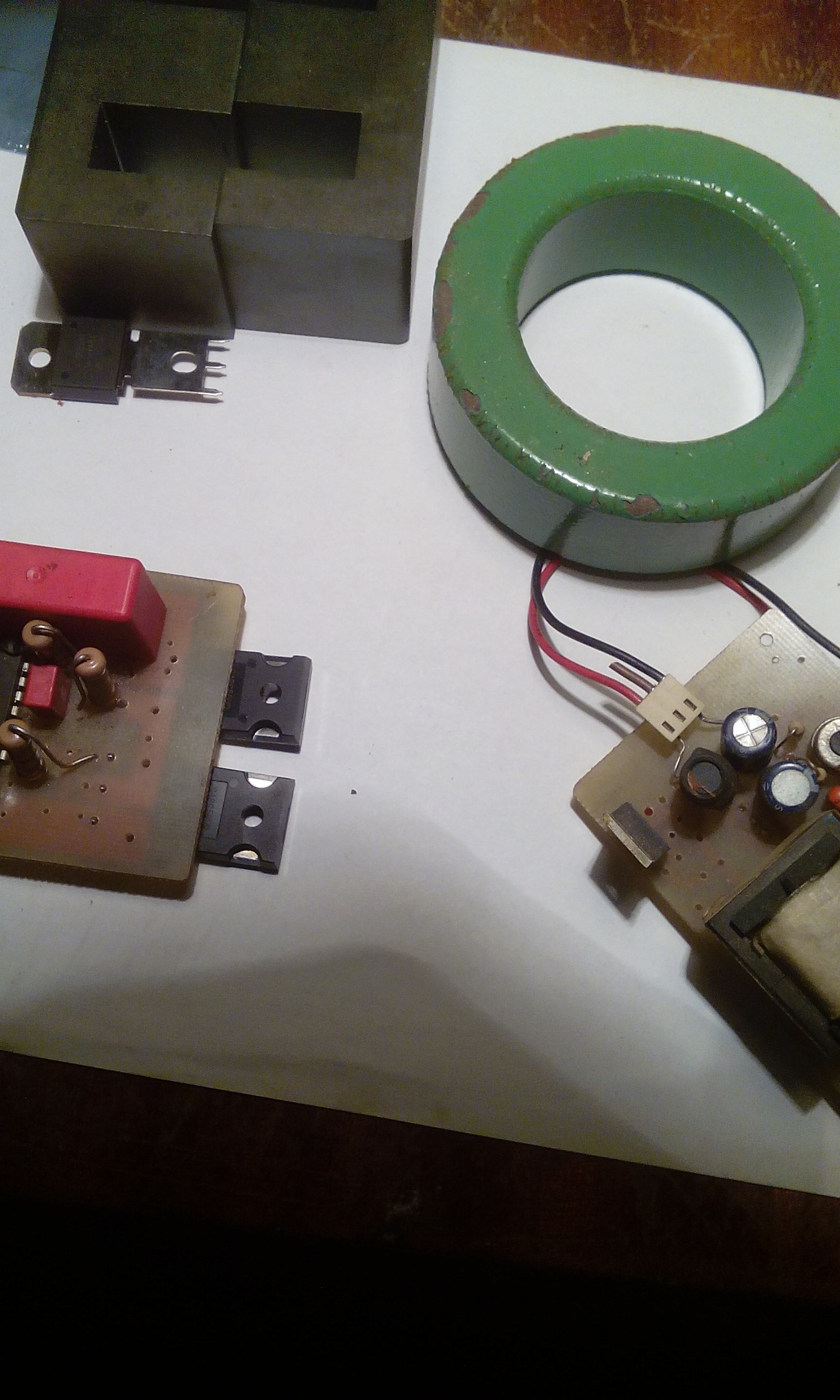

падне ли сняг ,започвам новия /стар / проект ,,всичко необходимо е налично и част от платките ,налепени ! Темата нещо е умряла гледам ,скоро ще я съживя :-D

няма да пускам нова тема ,тази на Цветан е достатъчно добра и коментирана ,мисля си обаче да я съжива , с започнатата и частично налепена схема ,на мостов електроженоколо 180 А ,който ще има и други опции по предназначение

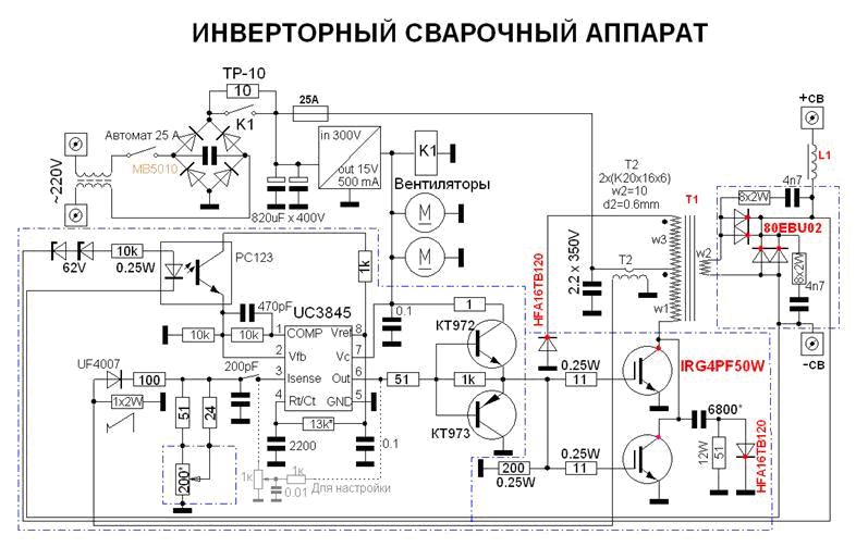

Здравейте!!! Може би не е тук мястото за което се извинявам, но да попитам.Според вас дали ще се получи нещо от тази схема или да не се занимавам. Благодаря.

изглежда на работеща ,но лично аз не бих си позволил да пробвам подобна играчка .

Здравей колега Андро. Гледам че си в час с електрожените вече. Браво на теб! !! Не намирам отговор на въпроса за този токов трансформатор преди първичната намотка на силовия. Регулира тока на дъгата ли, или е за друго. Ще ме светнеш ли? Благодаря! !!

Здравейте. Правих подобна схема и работи доста добре. Токовия трансформатор е същия като на бармалейника в началото на темата.

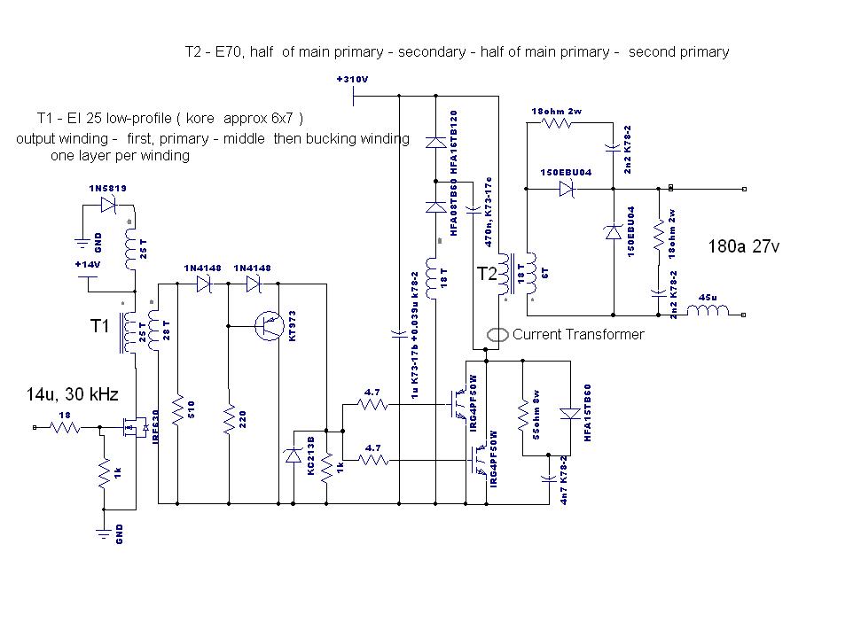

Това е схемата по която работих аз. Управление и дежурно захранване от бармалейската схема.

Здравейте Колега. Благодаря за отговора . Може би не зададох правилно въпроса. Имах предвид напрежението което излиза от токовия т-р. Всъщност какво регулира, или стабилизира. Честотата или напрежението в първичната намотка. Демек за какво е сложен този трансформатор там. Каква роля играе напрежението което подава на контролера.
cvetanmu - специалист
Токовия трансформатор следи тока през първичната намотка на трафа и връща информация на шим регулатора - обратна връзка по ток иначе казано :) .
По спомен ( не съм се занимавал скоро с тези неща ) ,когато напрежението достигне 1v шима свива широчината на импулса и по този начин ограничава тока през първичната.
За UC3845 има доста описания в нета и е хубаво да ги прегледаш преди да започнеш да лепиш схемата.
