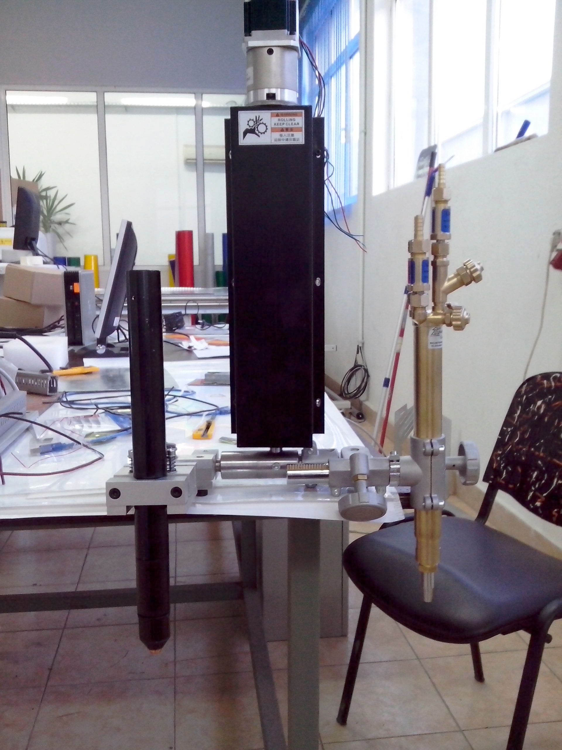

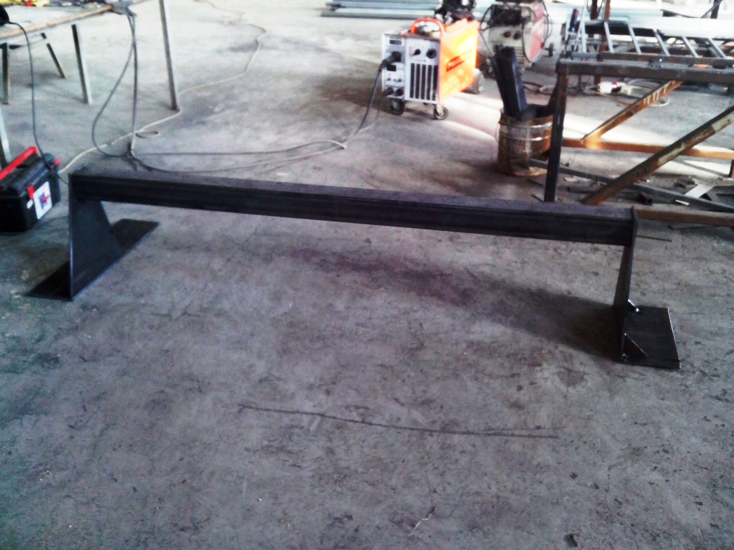

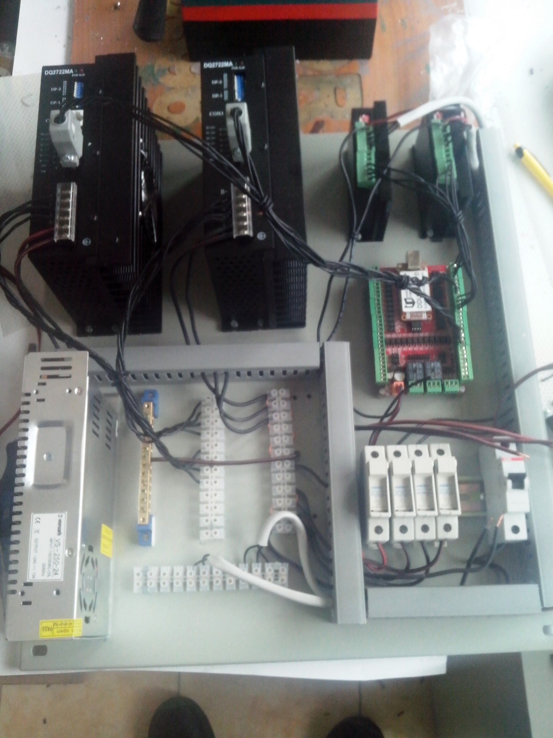

Въпреки абсолютното мълчание в темата аз ще взема да отчета напредъка си въпреки че не е особено голям тъй като все пак е хоби проект.
IMG_20150110_145947.jpg събирам портала
IMG_20150110_162732.jpg това ще ми е Z оста
IMG_20150103_141220.jpg таблото в почти завършен вид
MrMurdjo - майстор
Не се стряскай от мълчанието. Кибиците седим и чакаме снимки :-D
