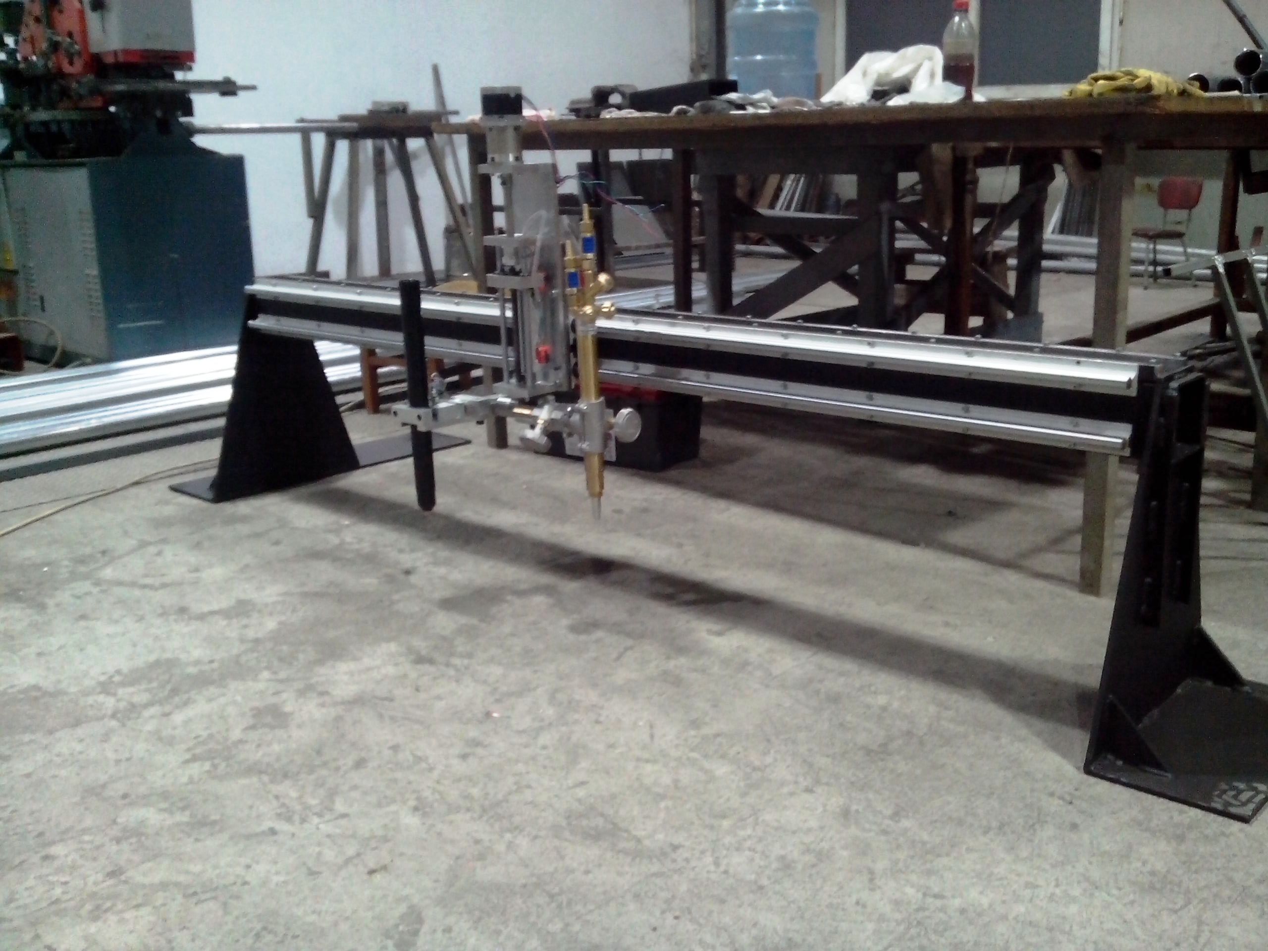

Здравейте пак, трябва ми схема на датчик за омичен контакт с метал. В интерес на истината намерих вече такива макар и за вода (предполагам разликата е само в диапазона на съпротивлението макар че не знам точното съпротивление на сладката вода) но ме интересува как да защитя транзистора или транзисторите от изгаряне поради въздействие от режещата дъга.
Filomatis - специалист
stivemaster написа:
Не мисля,че е добро решение този начин на определяне на височината на детайла.Що не използваш механичен ключ?
stivemaster - майстор
Защото е по трудоемко и по скъпо колега.Почти няма нова машина която да не включва такъв датчик.
То не че някой ме пита,ама аз да се похваля, ей до тук съм стигнал. :-D
MrMurdjo - майстор
Напредваш. Пускай снимков материал. До тук добре изглежда.
