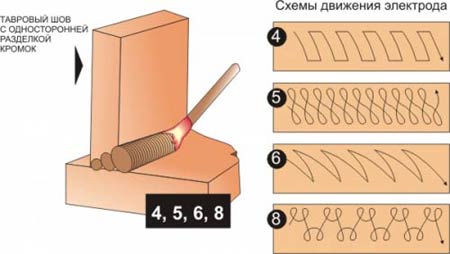

А как се справя твоята машина с ъгловите шевове като този.Челните , хоризонтални предполагам не са проблем.
