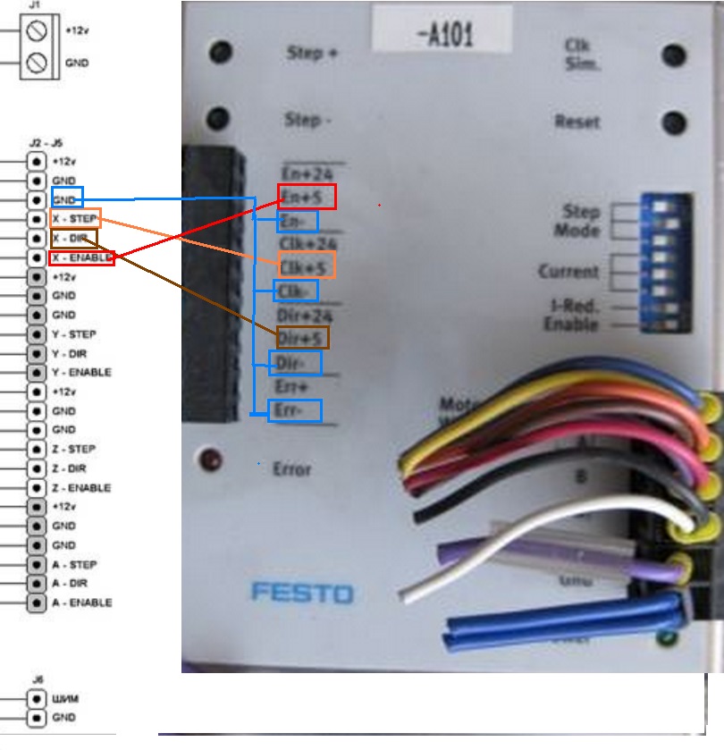

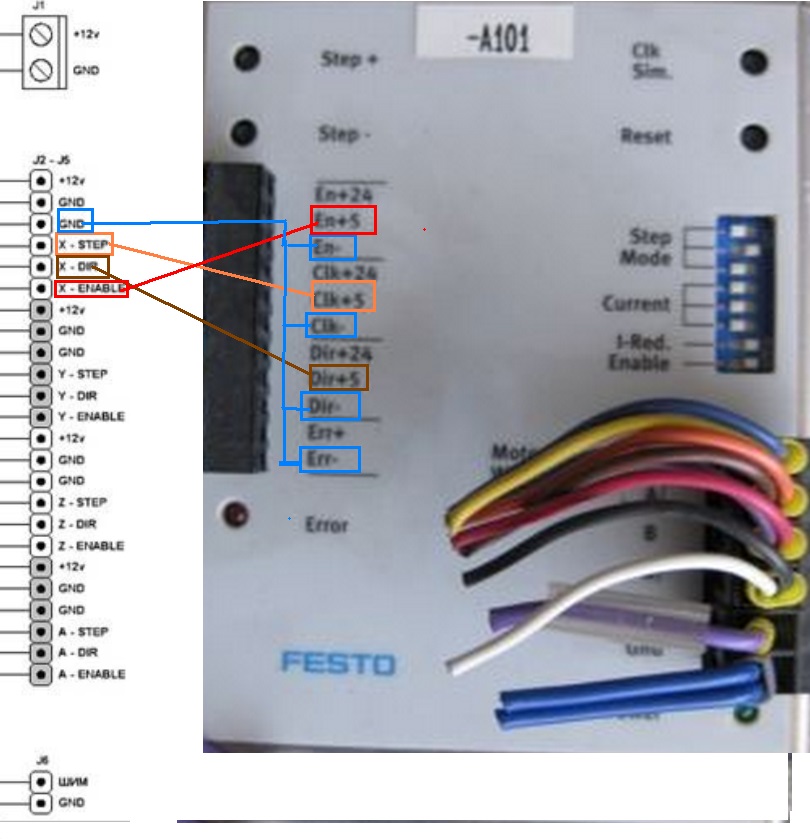

Това трябва да е достатъчно да се орентираш.
Докато не угасиш светодиода за прегряване и грешка няма да тръгне тоя драйвер.По спомен вътре е с едни Мицубишита които леко пробиват и също така надува и кондензатор.Има два входа за ниско и високо ниво.Връзваш Входа за ниско ниво.На енабъл може и 5 волта да му пуснеш за пробата ако не сте го оправили в Мача.
