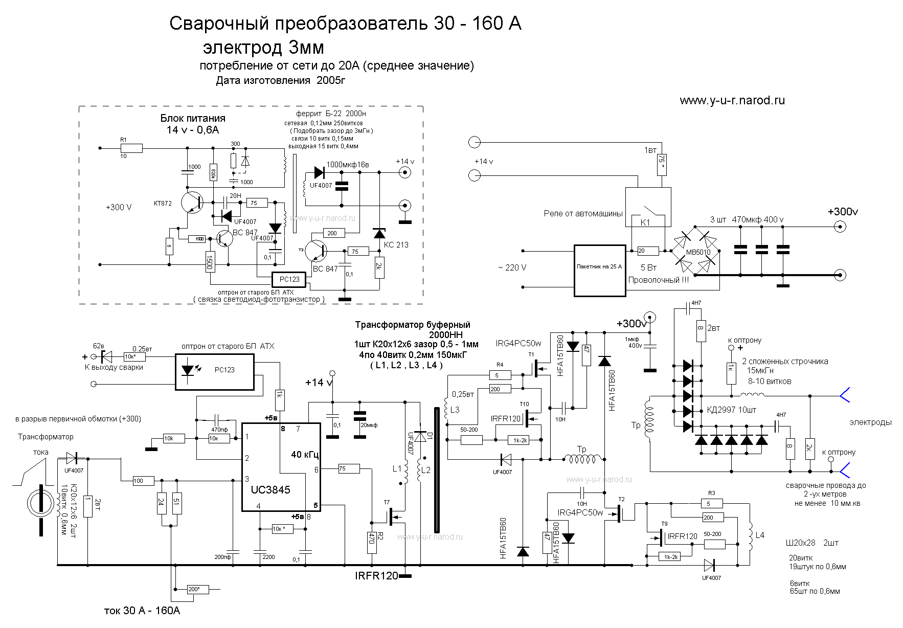

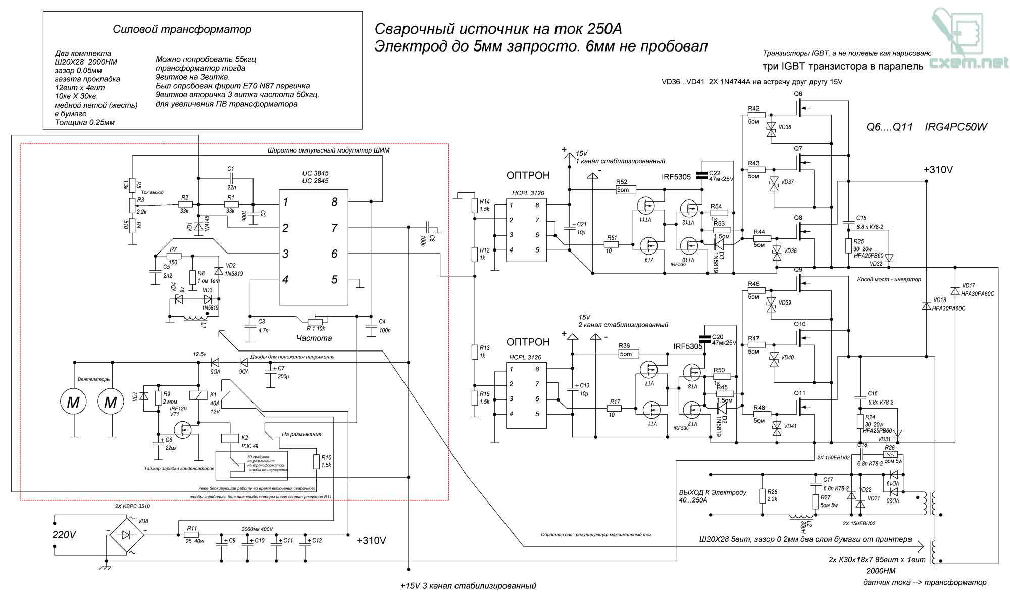

Здравейте изчетох доста за инверторите по руските сайтове и тука целия форум. Някой, който има опит ако може да каже, коя схема е по-лесна за изпълнение на Бармалея или на Няголяев (най-вече за настройка и изработка на дросела и трансформатора).

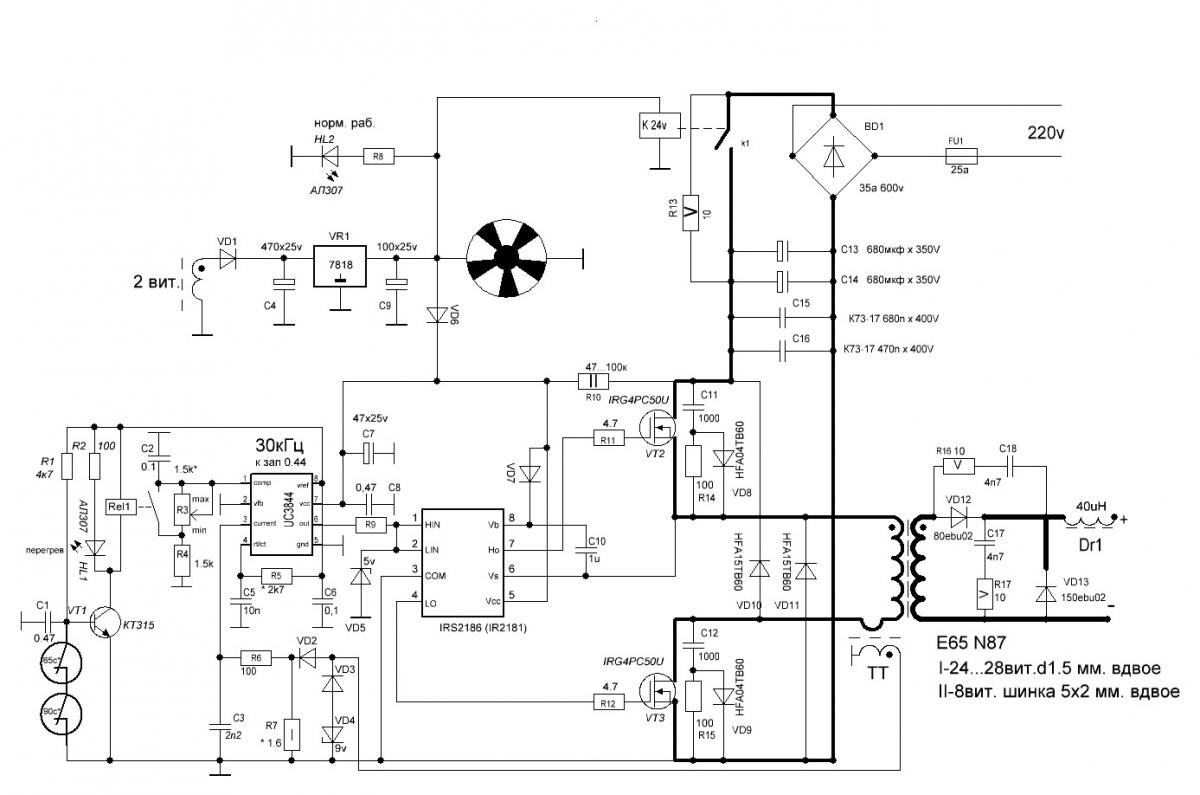

Здравей,има и други по прости схеми като тези,долу. Руснаците твърдят че работят,не знам трябва да се пробва.

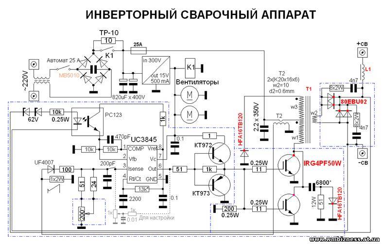

Според мен схема на асиметричен полу-мост е най- лесен за настройка. Схеми в руските сайтове бол.Сиреч Бармалейската схема
В долните две схеми не са дали захранването не знам защо.

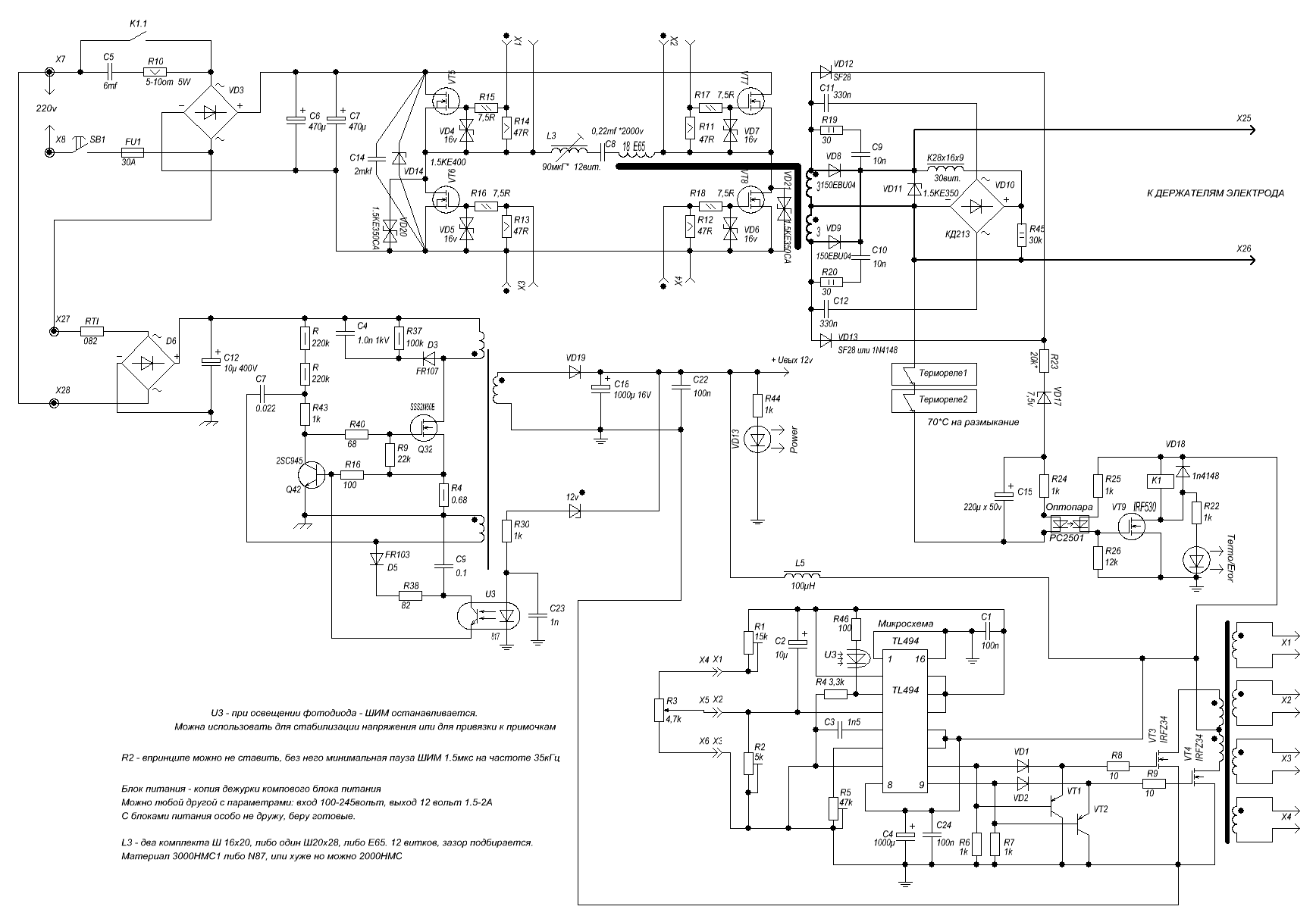

На Негуляев схемата може да стане и без резонансния дросел и кондензаторите,само че трябва да ограничиш тока с обратна връзка в първичната намотка. Ето и още схеми

Мерси много за отговора. На Бармалея по-добре ли работи от резонансния инвертор при малки токове? Примерно от 40-70 ампера. Гледах на теория волт-амперната характеристика на инвертора на Бармалея е по добра в целия диапазон на заваръчния ток (и за малки и за големи токове) от резонансния (неговата характеристика е добра само на максималния ток или близо до него, предполагам и за това са му сложили удвоител на напрежение).

Здравей
Аз не съм правил въпросните схеми но съм се насочил към Бармалейската схема и мисля да я опростя и променя малко. Захранването,драйверите,изхода на трафа и още дребни неща.Значи за да получиш плавно регулиране на изхода на трафа съответно трябва да има и плавно подаване на входа. Това зависи от обратната връзка по ток, тя го ограничава на различни нива посредством подаване на напрежение през оп.усилвател,нали така.В схемата на Негуляев тази функция се изпълнява от дросела+ последователните кондензатори, те ограничават тока с изменението на честотата разбира се.Не знам дали съпротивлението на дросела се изменя линейно. И аз мисля че токовия траф е по- добре от дросела. Щом си проучил нещата смело напред.Извинявай ,надявам се да го обяснявам разбираемо,друго съм завършил ,тока ми е само хоби. Тук има и хора които са по напред с материала нека и те да се произнесат.
